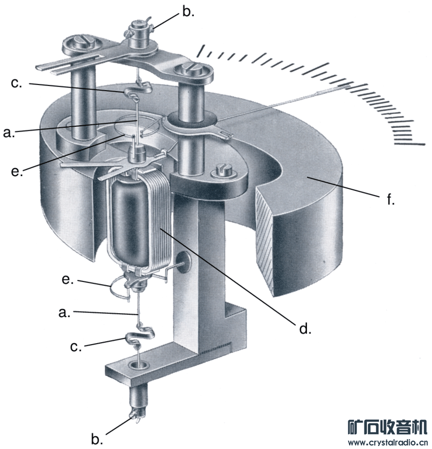

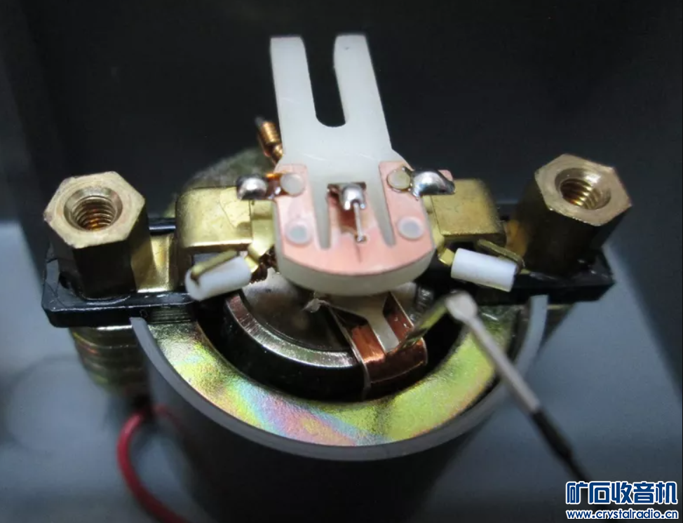

初步张紧绳结构,见图

chihaxinh:第一插图中的e部件是什么功能?
发表于 2024-7-31 16:45:12 | 显示全部楼层
这是混合结构 , 它们用来增加线性度,它们结合了长丝和张力纱的两个优点。目标是获得尽可能最高的线性度。

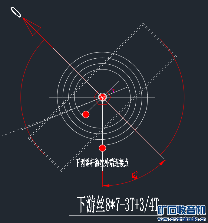

万用表游丝的裁剪长度对万用表线性有一定的影响,适度的游丝长度最大限度地正向保证万用表线性,以前也多次浏览过多位大师的金帖,对比较认同的观点总结:游丝的剪裁长度=设计长度-45度弧长+焊接长度。设计长度就是当表针在对准0刻度线时,上下游丝完全自由状态时,游丝内端点对准动圈内焊接桩,游丝外端点对准调零杆焊接点时,上下调零杆居中时游丝的自由长度。图中以MF64表所用动圈和游丝说明,红X是剪裁点位请浏览的各位大师斧正观点
补充内容 (2024-8-1 19:15):
操作的可行性,尤其是上游丝外焊接端在与调零杆端焊接时,调零杆头向左旋转45度,可搭接到游丝外焊接端,下游丝同理操作
补充内容 (2024-8-1 20:44):
如此剪裁安装的下游丝受力,随指针从左向右偏转,自最大拉伸在指针向右过表盘中线过零再向右压缩受力;上游丝一直承受拉力;如此当表针停靠零点时,正反向力矩作用下表针停靠更加准确稳定.
补充内容 (2024-8-1 22:55):
游丝的裁剪尽可能地自内圈等角度剪裁,这样能最大限度保证游丝的长度和弹力的储备
上游丝剪裁长度示意
上游丝剪裁长度示意
下游丝剪裁长度示意
下游丝剪裁长度示意
==> 完全准确,根据灯丝设计的内径和外径计算灯丝长度

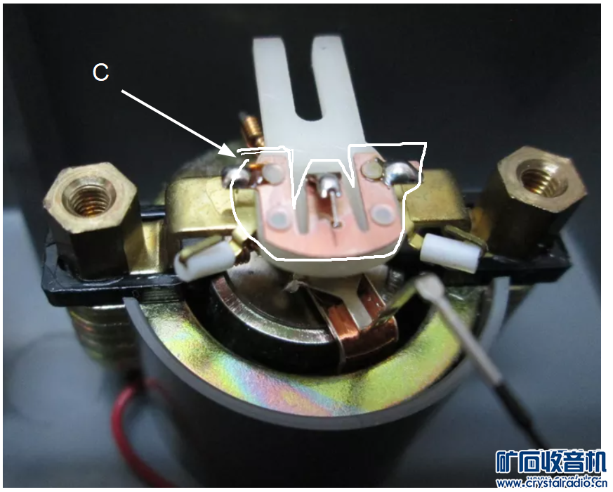

50楼图中的C部件是张紧器吗,或减震器
发表于 2024-8-1 23:43:18 | 显示全部楼层
lxl990916 发表于 2024-8-1 17:44
50楼图中的C部件是张紧器吗,或减震器
C 是经典张力调节的弹簧点。在现代版本中,它是用于焊接张力线的弹性铜板。工匠用镊子拉动张力线,调整线圈间隙均匀,然后将张力线挤压在铜板上,调整力度,使间隙平衡,然后焊接上去。
 楼主| 发表于 2024-8-2 08:44:47 | 显示全部楼层
chihaxinh 发表于 2024-8-1 23:43
C 是经典张力调节的弹簧点。在现代版本中,它是用于焊接张力线的弹性铜板。工匠用镊子拉动张力线,调整 ...
现代设计精妙绝伦! ,S造型起到了弹性张紧的作用!

现使用的8X10游丝正好是4+3/4T用在上游丝长度正合适不需剪裁 ,如果用在下游丝需要在内圈剪去1/4T以适应动圈适配游丝的长度要求。以前也曾用过全尺寸5.5圈和6.5圈的游丝,但这款4+3/4T游丝的制造长度太合适了j
