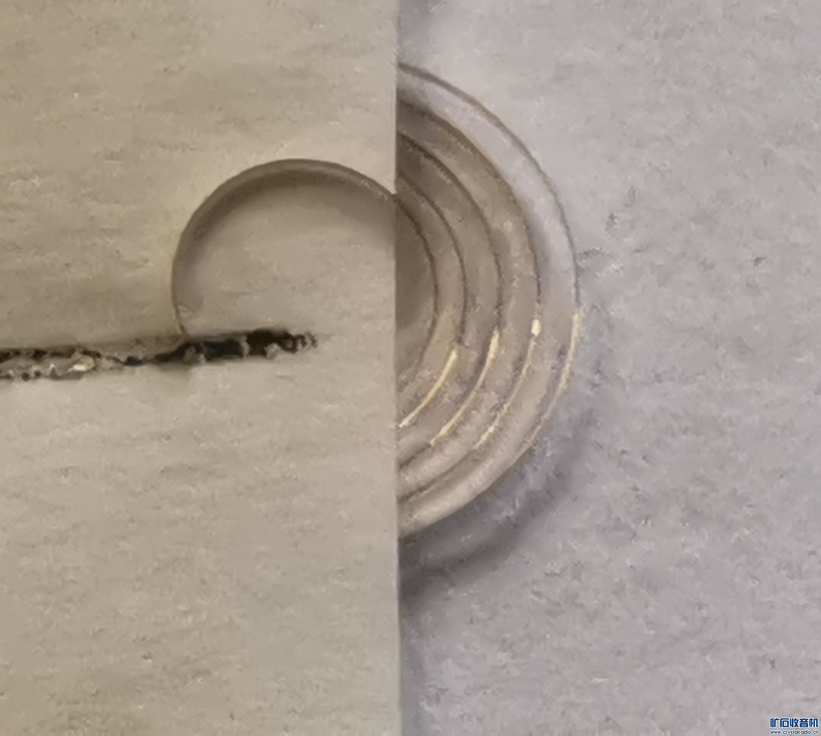

找了一个8x10 6T的游丝试了焊接,看看焊接效果,换用的酒精松香助焊接剂
发表于 2024-8-6 11:57:08 | 显示全部楼层
看起来很漂亮,但是剩下的太多了。您也不应该浪费弹簧来焊接,只需在损坏的弹簧上练习即可
 楼主| 发表于 2024-8-6 12:09:39 | 显示全部楼层
注意到了,端头前出了2mm,第一次用这种6T的游丝,犯错需要注意和改进

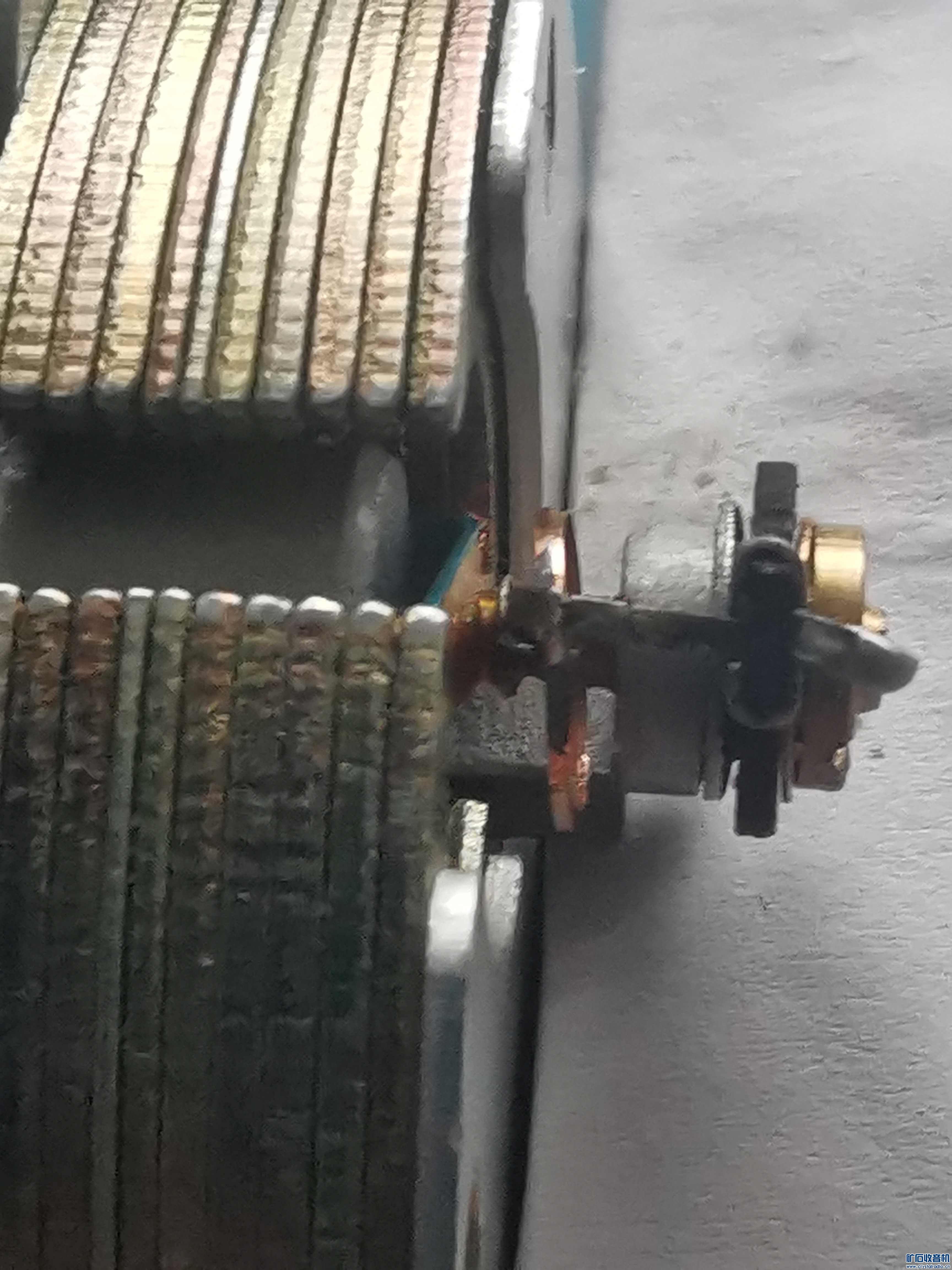

游丝头涮锡后,须用酒精浸泡清洗干净焊接过程的油污,使用前置于封闭的干燥的容器中保存.安装前对动圈支架上下调零杆先校正,动圈置入支架后,调整动圈的轴向间隙和动圈与中心磁钢的两端间隙均匀,后焊接游丝的外端点
 楼主| 发表于 2024-8-17 21:59:26 | 显示全部楼层

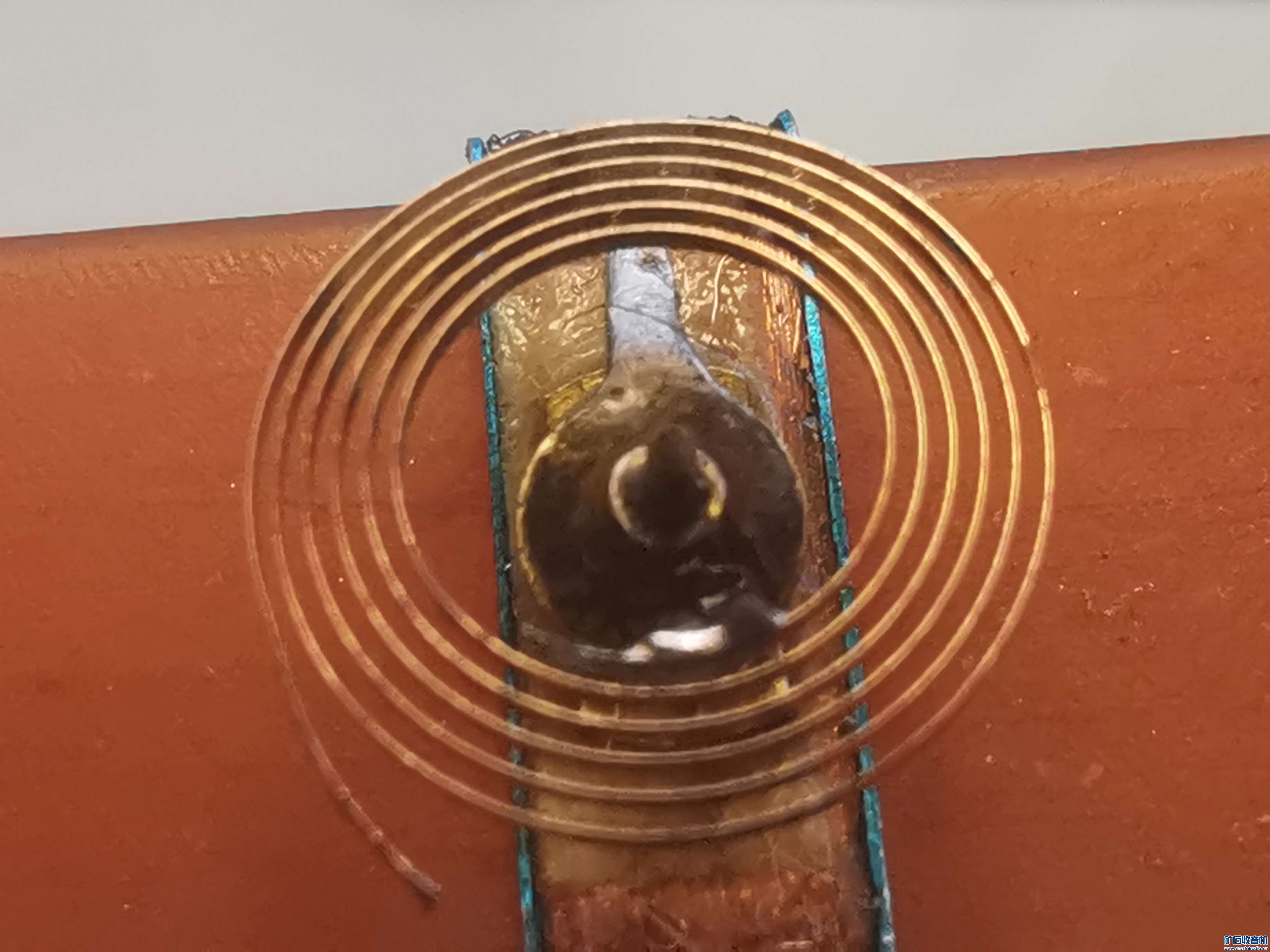

游丝安装后的中心度和平整度

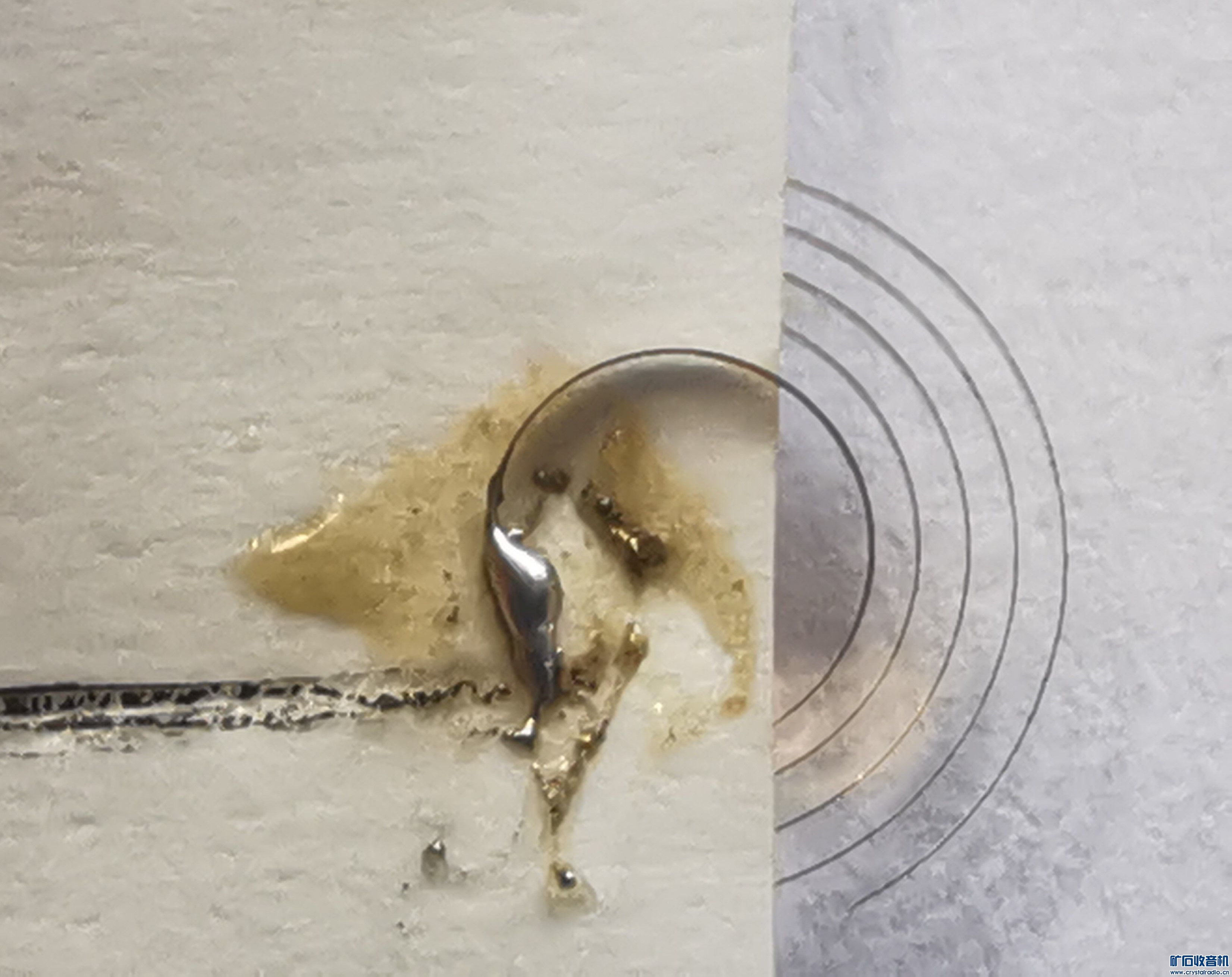

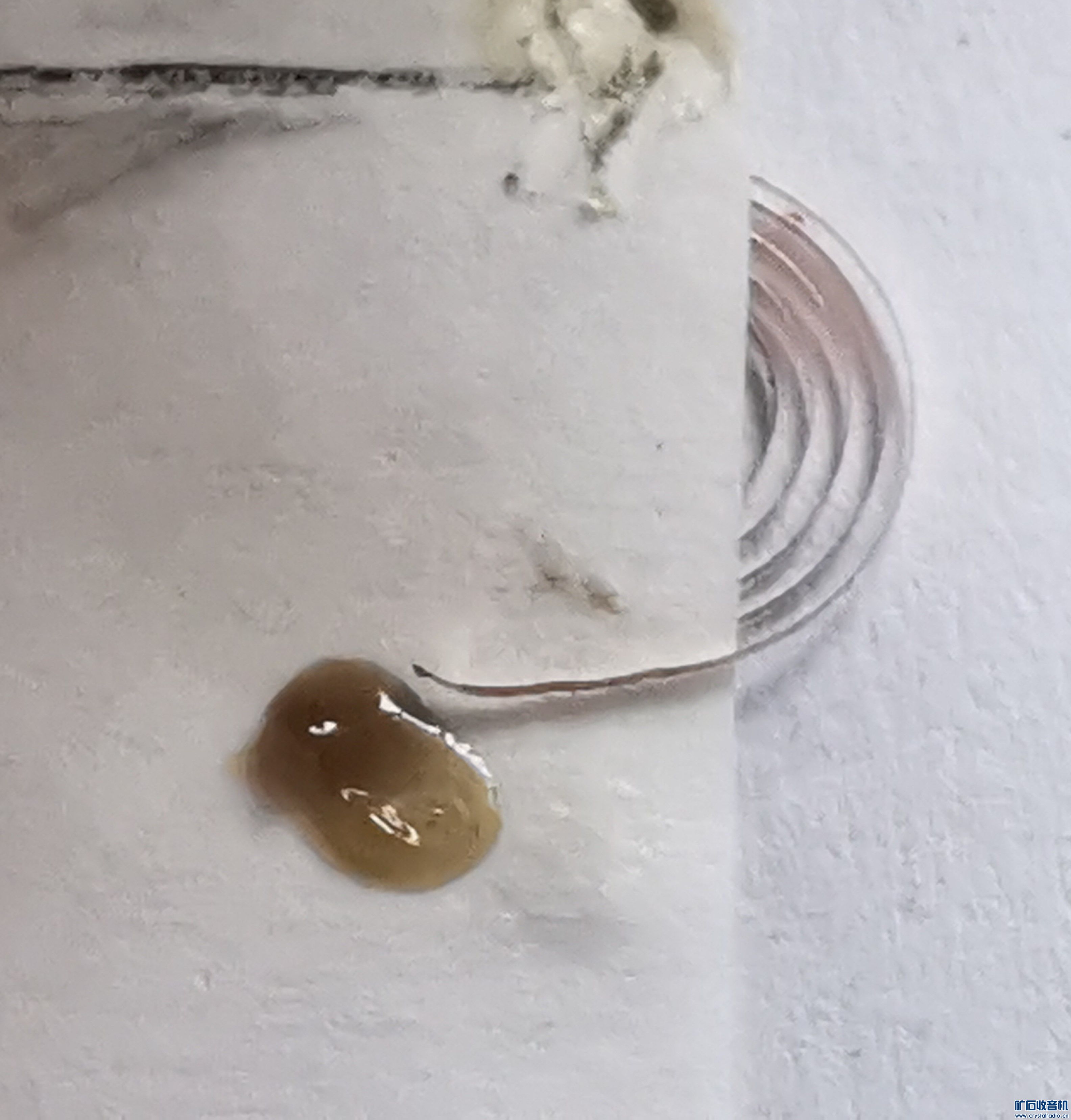

游丝头涮锡长度控制在2mm以内,涂焊锡膏约小芝麻粒大小,采用低温焊锡丝,环境温度25度,铣铁头重锡,以马蹄头烙铁,280~300度压涂2s,锡包呈长粒米形态,锡包最大直径不超游丝圈距,长度控制在1.5~2mm,完成后入酒海浸泡震荡清洗,时间以清除焊接污染为度游丝头涮锡长度超2mm,重复涮锡次数超过2次的操作都会产生不可预期的变形从面影响后期游丝焊接

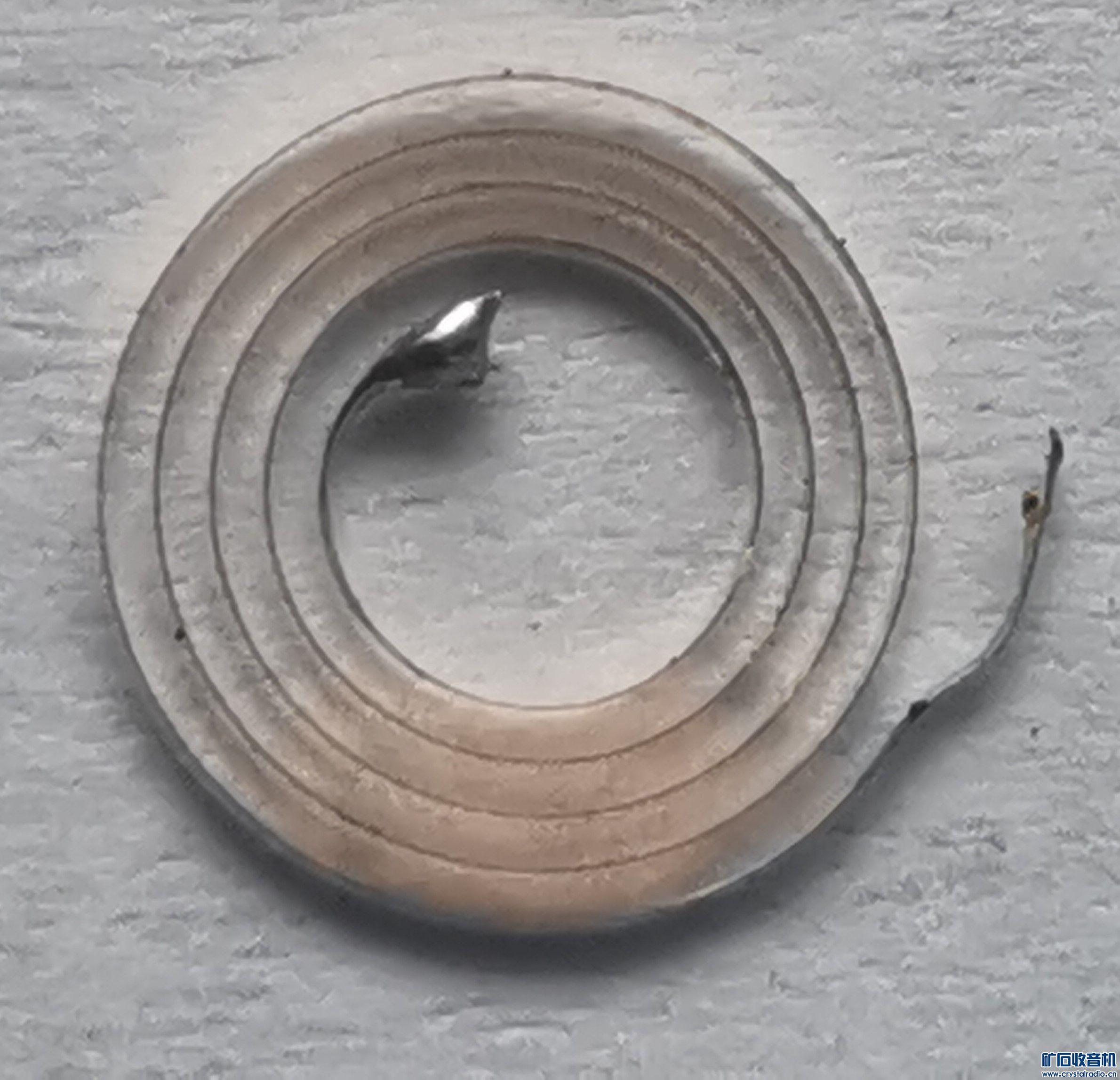

游丝头涮锡量控制

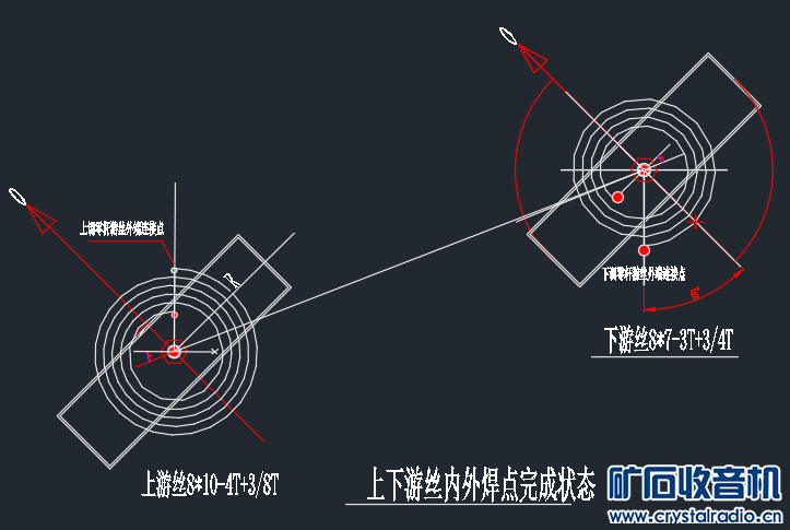

第三次归纳整理
一、准备材料
     1、动圈总成,电检合格
     2、新游丝8*10-5.5T、8*7各一支-4.5T
     3、付鑫焊锡膏,较松香易挂锡, 不沾结
     4、0.8mmSn63%低温焊锡丝
     5、70g耐高温低渗透光面纸卡片:用于游丝端辅助挂锡,防止操作过程中污染
     6、特细竹牙签:用于点涂焊锡膏;
     7、耐高温海绵
    8、环境无风,台面洁净无尘、温度控制在25度左右
二、工装
    1、游丝托架及固定支架
    2、X10~30放大镜,
    3、60W数显焊台,温度设定,290度上下,电烙铁装0.8~1.2马蹄头用于游丝头和焊桩挂锡、焊接,
    4、90mm美容剪用于裁剪游丝,剪刀必须头尖且锋利一次剪成,否则可能会使游丝成残废。
    5、特尖不锈钢镊子两把,开口尺寸3~5mm,用于拾取游丝,游丝端成型,修正焊接桩头。
    6、酒海-用于盛装洗洗涤游丝的琉璃容器,内装载酒精。
三、游丝安装方案
上游丝8*10,长度4+3/8T,下游丝8*7,长度4+3/4T。面对安装面逆时针安装!

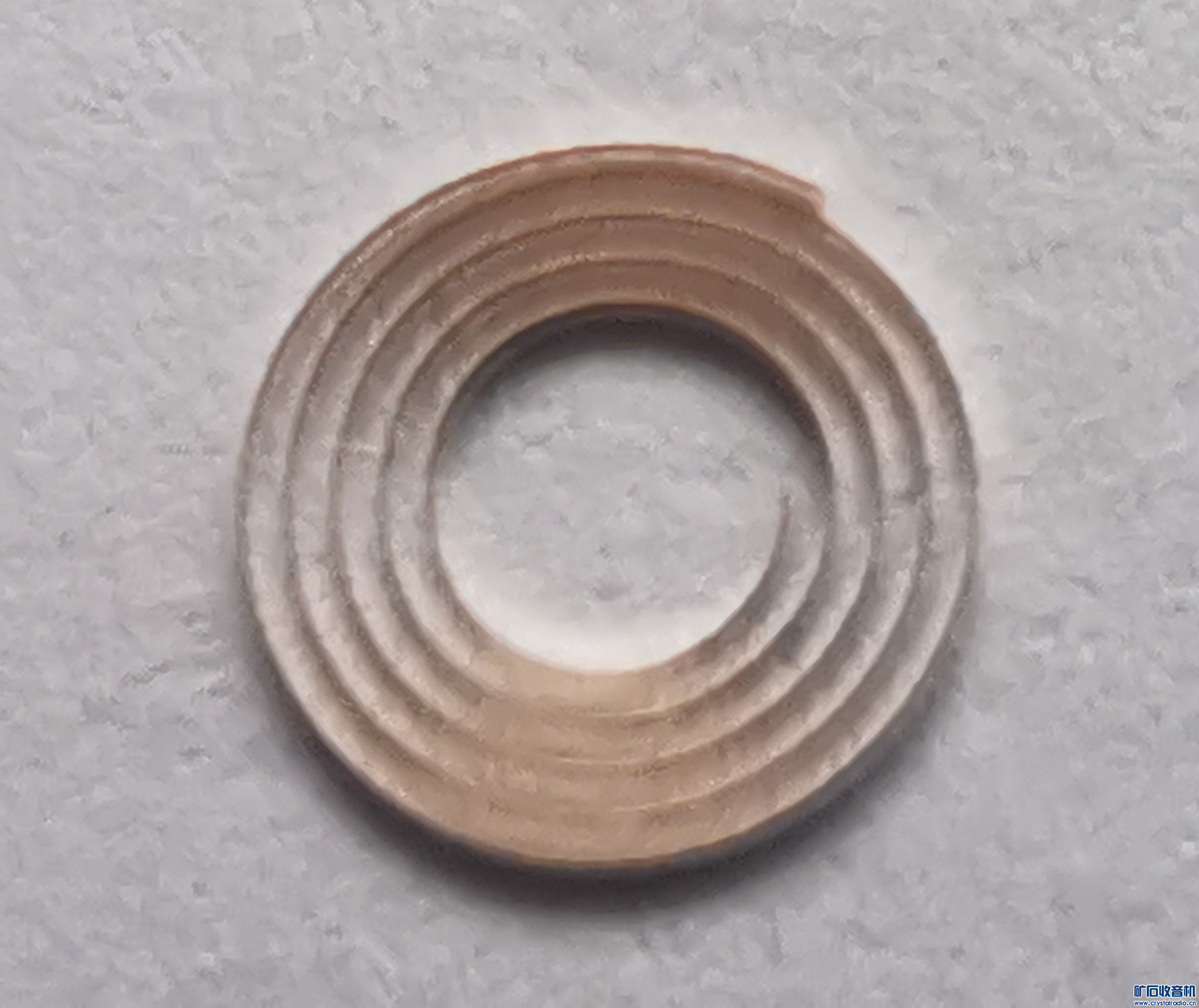

 楼主| 发表于 2024-8-30 11:42:24 | 显示全部楼层
游丝端头涮锡
游丝端头涮锡过程图示:游丝内端点涮锡要求内侧形成小锡包以便于与动圈焊接桩头连接,外端点要求以有小的锡包为度
原游丝
原游丝
安装游丝
安装游丝
涂装助焊膏
涂装助焊膏
内端点焊接
内端点焊接
