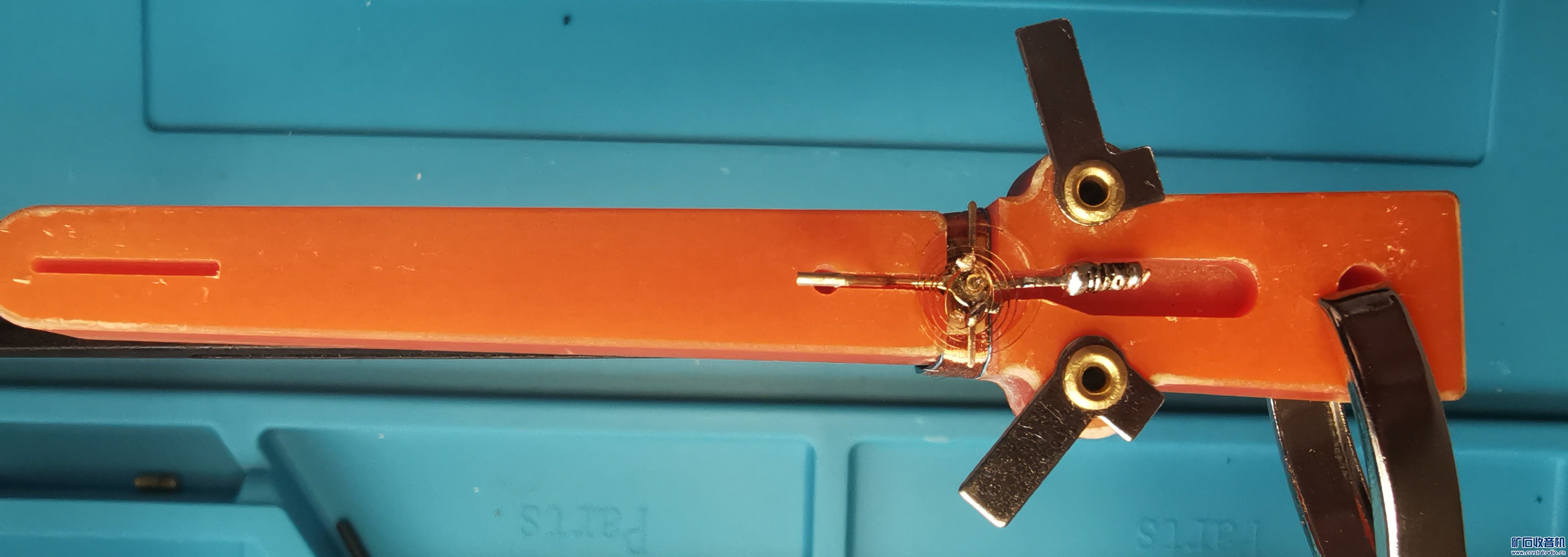

二、工装
    1、游丝托架及固定支架-----焊接游丝必备工装
    2、X10~30放大镜====剪裁、焊接工艺辅助
    3、60W数显焊台,温度设定,178度熔点焊锡,设定250度上下,电烙铁装1.5~2mm马蹄头用于游丝头和焊桩挂锡、焊接,
    4、90mm美容剪用于裁剪游丝,剪刀必须头尖且锋利一次剪成,否则可能会使游丝成残废。----正式剪裁前试剪刀口锋利。游丝剪裁接--按照表针指向最左0刻度线,调零杆居中时,焊接内桩与调零杆焊接点逆时针弧长减45度弧长+2mm余焊接量
    5、特尖不锈钢镊子两把,开口尺寸3~5mm,用于拾取游丝,游丝端成型,修正焊接桩头,装载游丝。
    6、酒海-用于盛装洗洗涤游丝的玻璃容器,内装载酒精------用于游丝头涮锡完成后清洁。
    7、焊接桩头上锡。

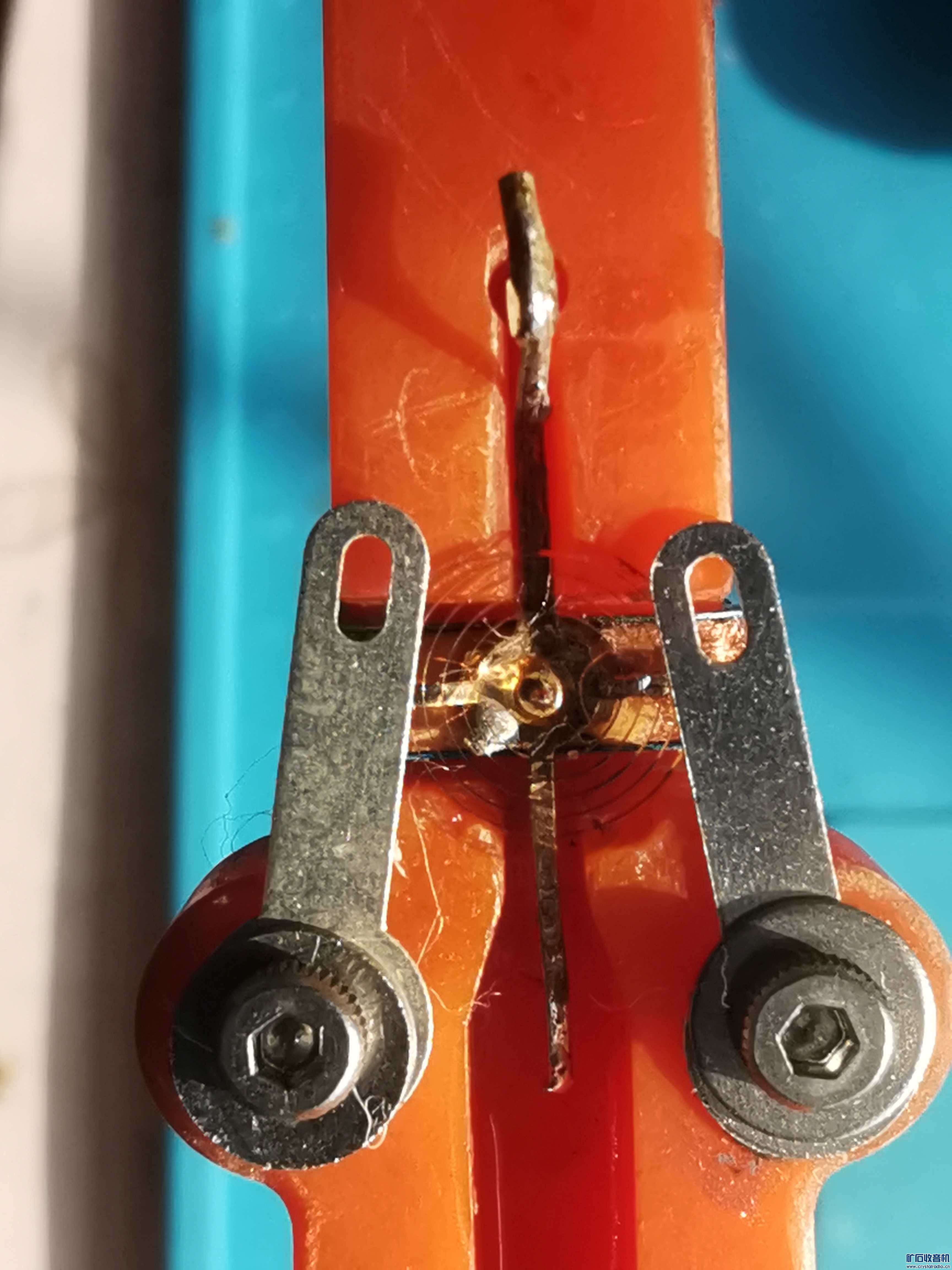

 楼主| 发表于 2024-10-3 17:16:37 | 显示全部楼层
游丝焊接完成后不平整,不居中的原因
1、游丝头涮锡过程中,导致游丝头过热弯曲变形未及时校正,游丝圈距改变使游丝几何中心偏移;
2、游丝焊接托架与动圈配合不友好,配合误差超预期,动圈与游丝焊接托架平面垂直度超预期。
3、游丝焊接托架制造缺陷---设计错误、设计要要素不周全、制造公差大、使用过程磨损严重等。
4、焊桩未提前校正。
5、安装工艺水平尚欠炉火,游丝在剪裁、涮锡、装载、就位和焊接的工艺过程中重复修改操作,使本就柔弱精细的游丝超弹性限度呈献永久畸变。
补充内容 (2024-10-5 16:17):
游外端头涮锡时,烙铁头对游丝头压力以附着表面为度,超出承受力同样使游丝外线变形
补充内容 (2024-10-5 16:54):
游丝内头涮重锡,成椭圆小锡球,外丝头以出现银白色锡浆包裹为度

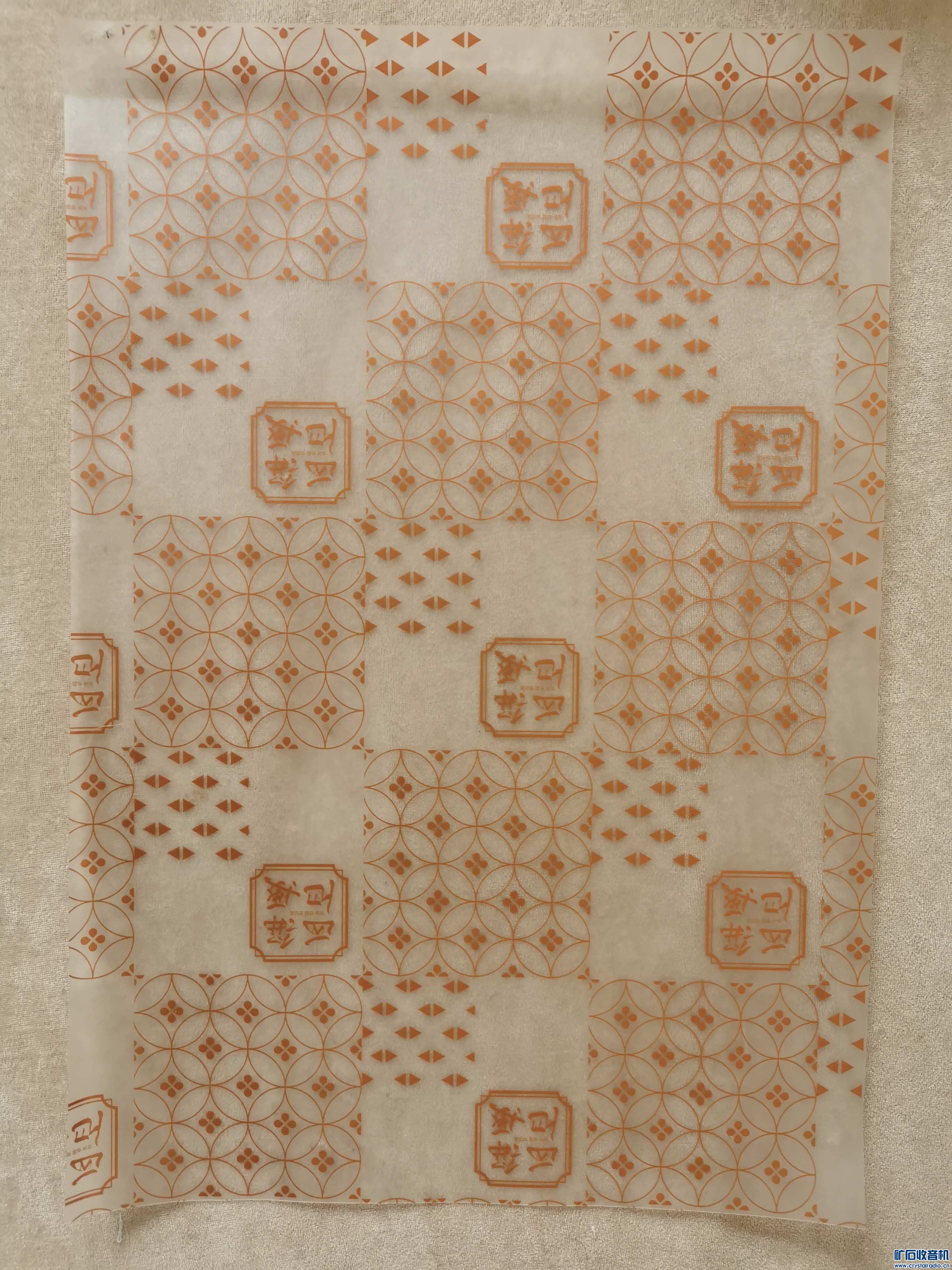

 楼主| 发表于 2024-10-3 17:31:14 | 显示全部楼层
今天在月饼盒里发现了盖月饼的塑料纸,还居然光面、耐热、不粘结、厚度适中同70gA4白纸,试了用来做焊接游丝的卡片相当地好
补充内容 (2024-10-5 16:20):
普通的A4打印纸不可作游丝涮锡卡片纸!不耐热。吸食助焊剂,渗透污染

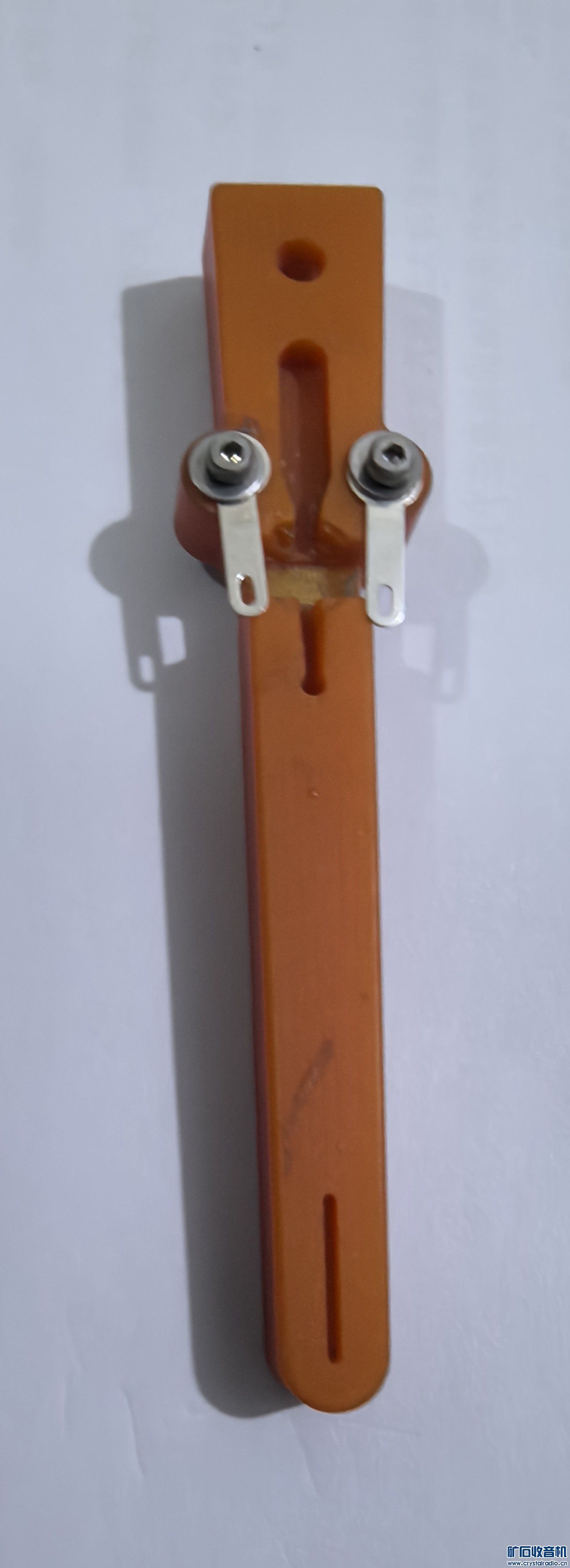

 楼主| 发表于 2024-11-9 21:29:17 | 显示全部楼层
今天对原MF47(64)游丝焊接工装地行了一次升级,定制了新版的游丝夹具,由原鸡眼铜钉固定改为可调精密螺钉固定,其松紧度可依据安装游丝人员的使用情况适度可调整
