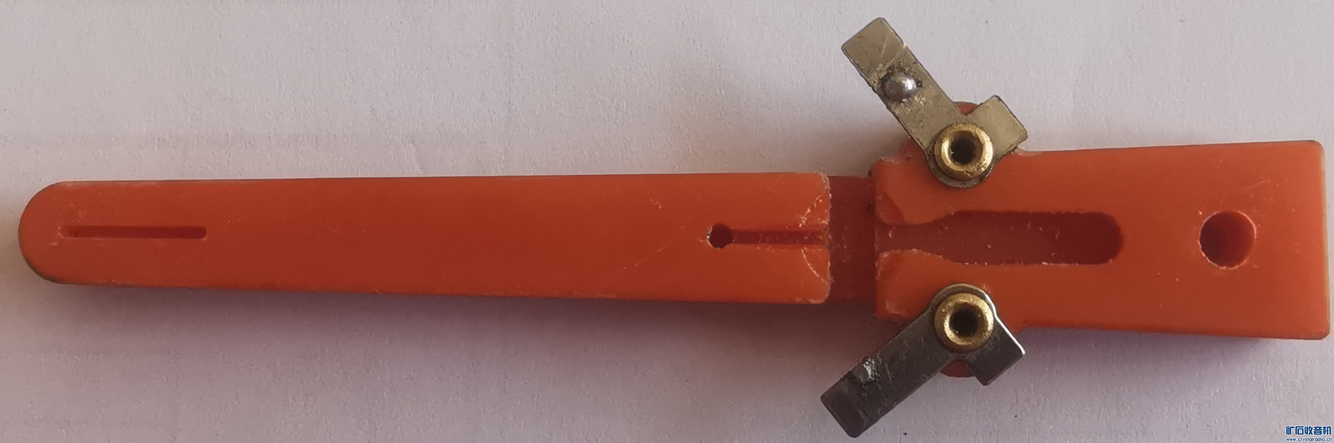

游丝托架小剪刀
游丝托架详见附图,总长度100mm,
小剪刀大小适合、特尖、刀口锋利,价格适宜

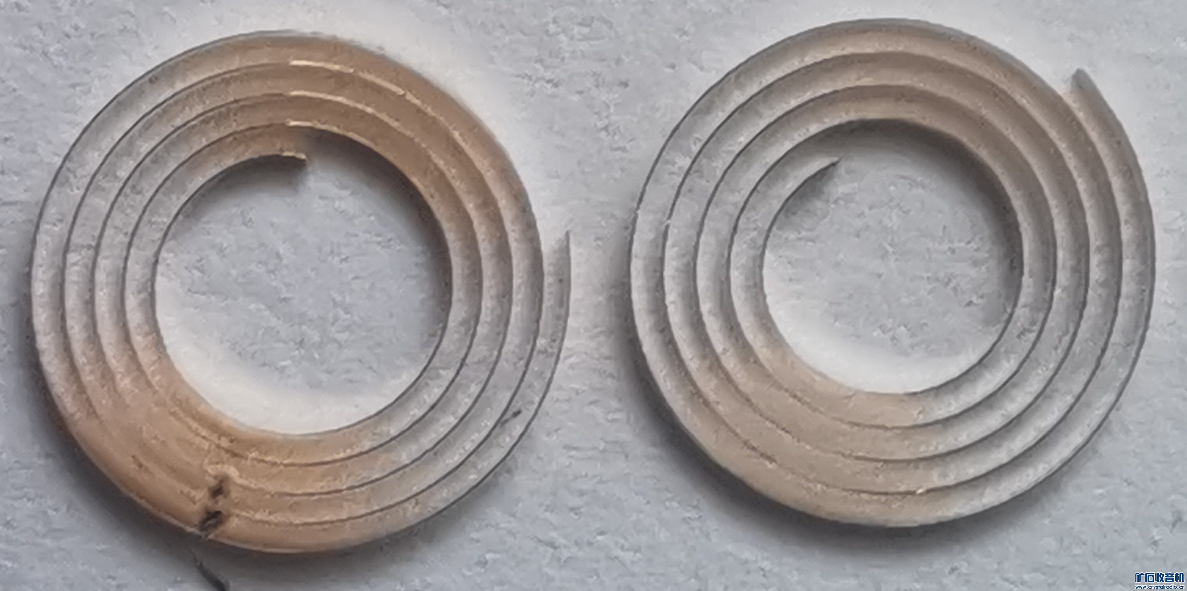

radio988931 发表于 2024-4-7 12:24
尖端技术,楼主厉害,当年万用表掉地上游丝变形,修表师傅给整理游丝能凑合使用,就便宜卖给要求不高的电工 ...
游丝的选择,一是规格型号要对应,尽可能选择哪些表面光亮无变形无锈蚀的游丝!这样更加顺利一些,以前从二手市场买入了40枚,收货后发现锈蚀严重,用白醋浸泡除锈效果甚微,感觉处理过的游丝弹性变差,端头不易 上锡,全报废无一成功
补充内容 (2024-4-11 18:32):
左新游丝,表面光洁,弹性好,右N年前游丝,表面光泽度差,虽白醋化学除锈,仍有铜锈斑点,物理性能变劣,上机后线性变差,练手困难重重

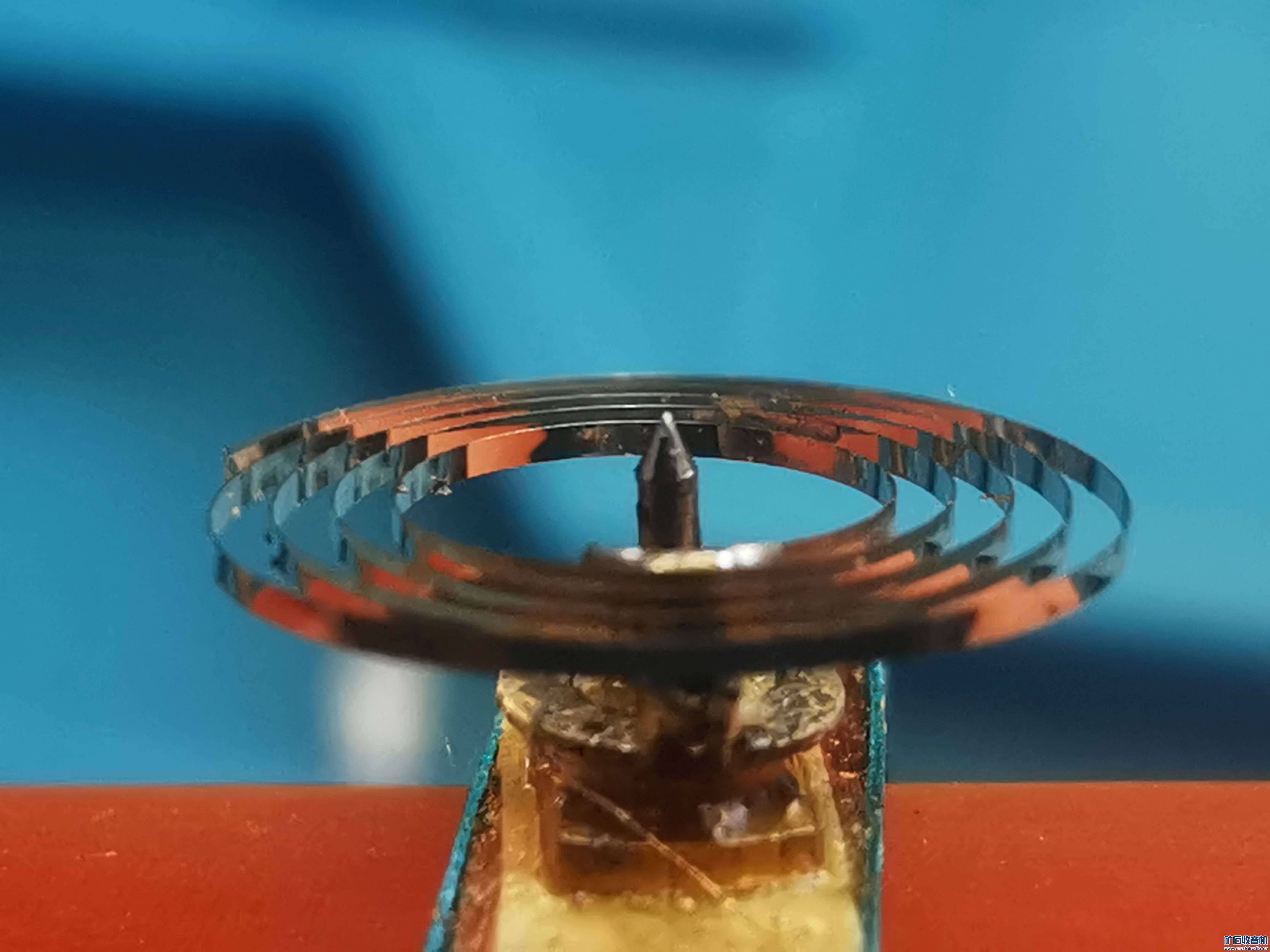

游丝焊接,逆时针平稳置于焊接夹具上,整体中心对中,整体上下位置居中,焊接桩焊锡饱满而不臃肿,游丝圈间距均匀
补充内容 (2024-5-4 11:44):
动圈框架嵌入焊接夹具内,下端用塔簧撑紧,游丝逆时针平稳置于焊接夹具上,整体中心对中,整体上下位置居中,游丝内焊头对正焊接桩头,焊接桩焊锡饱满而不臃肿,游丝圈间距均匀

游丝焊接,从侧面看效果,感觉效果很好哟
侧视效果
