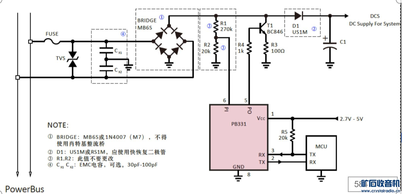

发表于 2024-8-1 16:32:45 | 显示全部楼层
好奇去查了一下消防二总线,看到了M-BUS和PowerBUS。从楼主的描述看,主站可以知道从站的ID,那这两条线上一定有数据通讯,不是简单的两条电线,不一定是这两种总线,但是原理应该差不多。
网上找到的PowerBus主站和从站的参考原理
主站
从站
并且看到M-Bus / PowerBus都是使用电压下行 / 电流上行通讯的方式
所以,感觉单纯用万用表,可能不足够;如果单纯怀疑漏电影响,可以用示波器,看下两根线上是否有正常的电压 / 电流通信(串个电阻进去),再判断。
感觉可以断开主站连接,用摇表测两根线分别的对地绝缘电阻,也能看到线路上有没有明显的漏电.
我是个外行,平时不做电子也不做电气,如果有错误还请各位大佬指出

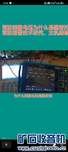

 楼主| 发表于 2024-8-1 18:04:18 来自手机 | 显示全部楼层
paperpanda 发表于 2024-8-1 16:32
好奇去查了一下消防二总线,看到了M-BUS和PowerBUS。从楼主的描述看,主站可以知道从站的ID,那这两条线上 ...
这是我从网上找到的别人用示波器看主机输出情况的,
第一张图
波形是方波,由于拍摄原因没拍出来
上面横杠是高电平就是平常我们说的信号线的24V,下面横杠是低电平是传信号,高电平是间隔20毫秒,低电平间隔10毫秒

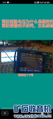

第二张图
上面横杠还是电压,下面横杠与第一张图对比有变化是有一个3号报警
 楼主| 发表于 2024-8-1 18:07:56 来自手机 | 显示全部楼层
第一张图
按了3号设备报警后,第三个脉冲会有一个低电平的突变
