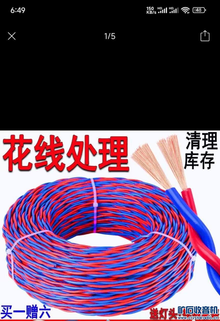

rvs双绞线,一般都是走悬空桥架和房顶预埋铁管,距离300-800米可能,中间还要装不少消防设备,并联串联都有,一般不讲究这些的,检查时都是拆掉主机上的线没有电压的查接地
 楼主| 发表于 2024-4-7 18:56:13 | 显示全部楼层
JHXC 发表于 2024-4-7 18:18
使用的什么线,是通信电缆还是其他的电缆?是明线敷设还是埋地?距离多远?检查时是否关闭巡检信号?.. ...
图片里的这种线,每个设备大概本身有10兆欧左右电阻的

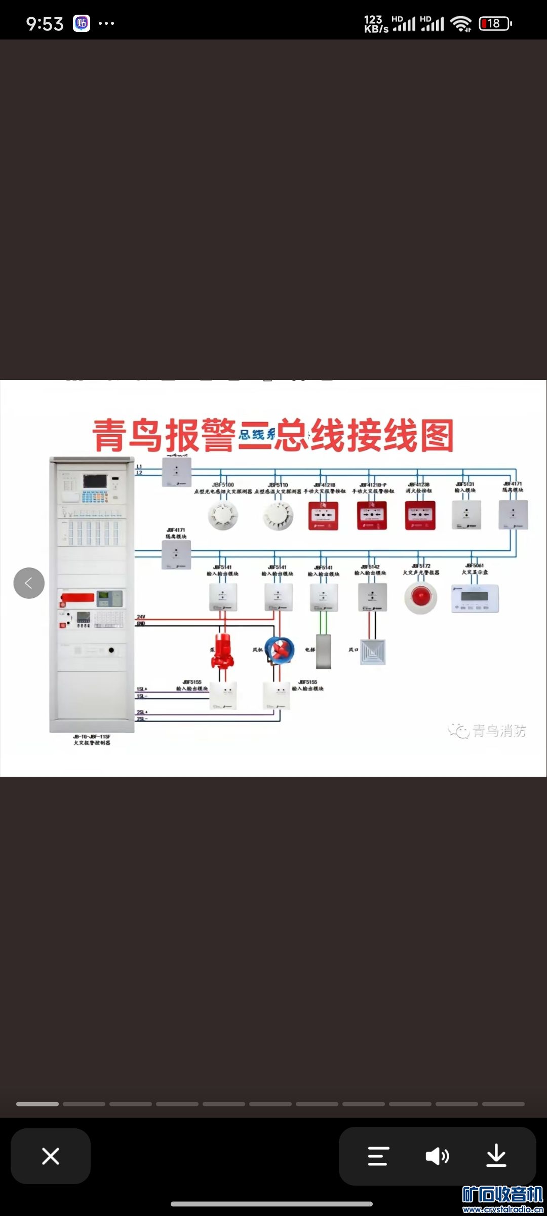

1、我画了一个示意图,不知能否推测出你现在系统的大致情况,
2、我在示意图中的双绞线是不是那样接设备巡检端端和检测器端的?这里假设检测器1端是中途挂接的,检测器2是末端的,是不是一对绞线可以挂几个检测器?。她们是不是双线接入的?
3、你说正常是3毫安电流、报警是15毫安电流,这个电流是怎样确认的?
4、巡检端和检测器端是否接地?(设备的外壳接地)
5、你的万用表欧姆档如何连接的?万用表在这里测试的是电阻,你测量的是任意一根导线对地的电阻、还是两根绞线之间的电阻?前端断开,检测器仍然接在电路上,是不是这样?)(这里假设你的检测器都是正常的)
6、巡检信号是什么样的,DC、脉冲、其他?检测器怎样工作的?
我想,这些问题弄清之后,问题就好解决了。这里的许多高手,很多人都有能力设计一个自动检测装置,也许就不需要万用表了!
你能不能绘一个等效框图出来?
下面的图只表示一对线,会有几个检测器,是这样的吗?

1,和你画的示意图差不多
2,一组从主机出去的双绞线挂了100多个报警设备,基本上都是串联或者并联(并不太讲究一定要串联或并联)
3,设备是一个光电探测器,正常静态电流是3ma左右,当有烟雾进入内部遮挡光反射时,内部放大器就会提高电流,主机就会检测到
4,后端主机外壳是做常规接地的,前端设备和线路是不能接地或者短路存在的,主机也会时刻巡检线路里是否有接地短路
5,测量前主机端把双绞线拆下来先测量是否短路,然后单根对地电阻是否过低,这个测量过程线路上的100多个设备是挂在上面的
6,巡检信号是怎么工作的,我觉得应该是采集前端设备的电流信号吧。

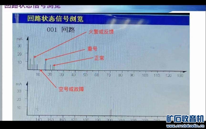

我对这个系统的设计表示惊叹,当然也许这就是国标?我不做这个不清楚,但如果我来设计这个系统,我会用数字信号来传递是否有火警,有火警、无火警、设备应答分别是三个不同的代码,且带每一个设备各自的编号代码,以及效验码;如果设备无设计中的“应答”,那就是故障,这样根本不需要考虑电缆漏电问题:漏电漏到无法正常应答了,自然知道有问题了

这个系统里的设备也是有编号的,如图竖杠是设备电流的高低,下面的数字代表设备的编号
