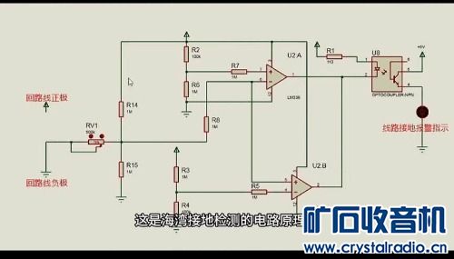

 楼主| 发表于 2024-4-8 12:06:15 来自手机 | 显示全部楼层

 楼主| 发表于 2024-4-8 12:06:47 来自手机 | 显示全部楼层

发表于 2024-4-8 12:56:24 | 显示全部楼层
当然是越接近工作电压的表测得结果越靠谱~譬如摇表测绝缘要有250v/500v/1000v/2500v等等~但是22.5v与9v档测同一电阻怎么会数值不同呢?

发表于 2024-4-8 20:27:58 | 显示全部楼层

图纸太模糊,难以看清楚,无法分析推测。
那个回路线正极的箭头与其他几个没有标注的箭头应该是接在一起?这个箭头看来是供电的正极,正常时电压是多少?
发表于 2024-4-8 21:47:08 来自手机 | 显示全部楼层
JHXC 发表于 2024-4-8 20:27
图纸太模糊,难以看清楚,无法分析推测。
那个回路线正极的箭头与其他几个没有标注的箭头应该是接在 ...
这个电路,显然是一个高低限电压的判别电路。U2A是电压高限比较器,U2B是电压低限比较器。当被测电压落在高限与低限之间时,则不报警。否则(超出高限或低于低限)就报警。
电路的元件值看不清,包括U2的型号。但从U2接法可以推断,U2应该是lm339这种oc门(集电极开路)输出的比较器。
但关键的是,这个电路如何与外面的线路连接,图中并没有交代清楚。
