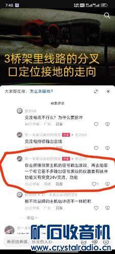

你好,请问下,我看到有人做出个小工具,然后用钳流表2A量程卡交流小电流不用拆线头胶布就能查出漏电位置,他只说是做个和主机一样输出信号波段的小工具,后来又说是有脉冲能交流24V跳变。据我了解我们这个系统是输出直流24-27V的电压,波形是方波,高电平是24V低电平是回传信号,高电平频率是20毫秒每次低电平是10毫秒每次,所以线路电压是不停高低变化的。他说的这东西是不是用信号发生器改的还是什么做的?
 楼主| 发表于 2024-7-28 15:10:15 来自手机 | 显示全部楼层
小鬼头 发表于 2024-4-9 16:47
1、翻看给出的电路图,我怀疑图里要表达的意思是:
       rv1这个微调电阻,代表线路的漏电阻。这个 ...
他做的可能是交流24V的调制脉冲信号做输出,调制脉冲信号的频率要和报警主机的信号同频,然后用钳表测这个信号有没有漏电。
 楼主| 发表于 2024-7-28 15:13:29 来自手机 | 显示全部楼层
如图所示,能说说这是用什么做的吗

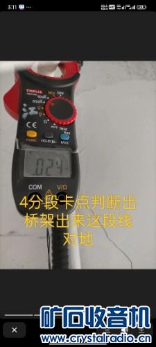

看到别人用卡电流的方法觉得太方便了
发表于 2024-7-31 10:01:39 来自手机 | 显示全部楼层
我大概明白楼主的需求。
他这个电路,本质上是检测线路的漏电阻。只不过他用的AC驱动源、检测的信号是AC电流。
我在上一个回帖说的方法,是用dc驱动源、检测的是DC电压。
我不知道你要检测的线路的具体情况。按一般情况估计:
1、看上去,他那个用钳表测的方法会比较方便,但背后,还需要把驱动源接到线路中。
2、按我说的方法来做,把含有驱动源的仪表接入线路后,通过仪表的读数就能判断漏电情况,不需要额外用钳表来测。两者的方便性应该相差无几。
3、他的ac驱动源电路你没有现成的,需要自己做,他的电路预计会比我上一个回帖的dc检测电路复杂一些。
4、我估计他的电路是:有一个方波信号发生器,输出口采用恒流源驱动(即高AC输出内阻)方式。
 楼主| 发表于 2024-7-31 13:55:36 | 显示全部楼层
小鬼头 发表于 2024-7-31 10:01
我大概明白楼主的需求。
他这个电路,本质上是检测线路的漏电阻。只不过他用的AC驱动源、检测的信号是AC ...
哦,听那个哥们说的,是直流电卡小电流受周围线路环境影响太大,他才做了个交流24V跳变,输出信号波段和主机类似的,跳变是防止交流24V一直供电对设备有损伤(主机是脉冲24V的,高电平是24V电压,低电平是采集信号)
 楼主| 发表于 2024-7-31 14:02:42 | 显示全部楼层
我大概明白楼主的需求。
对,他应该就是做了个外供的能提供交流24V跳变和主机直流供电方式类似的电源,然后通过钳流表卡漏电的电流大小来查线路

发表于 2024-7-31 16:43:08 来自手机 | 显示全部楼层
想用钳表像他那样测,还有更简单的办法:
1、找一个次级输出电压合适的电源变压器(可能16V的适合你用,峰值输出接近24V),串2个背靠背的35V约100u的电解,以此作为ac驱动源(驱动频率为50hz)。
2、把这个驱动源与被测线路连接,你就可以用钳表测量AC电流的大小,以此判断漏电情况。
需注意的是,这种方法需要灵敏度高的钳表,那个人的所用的钳表可做参考。
