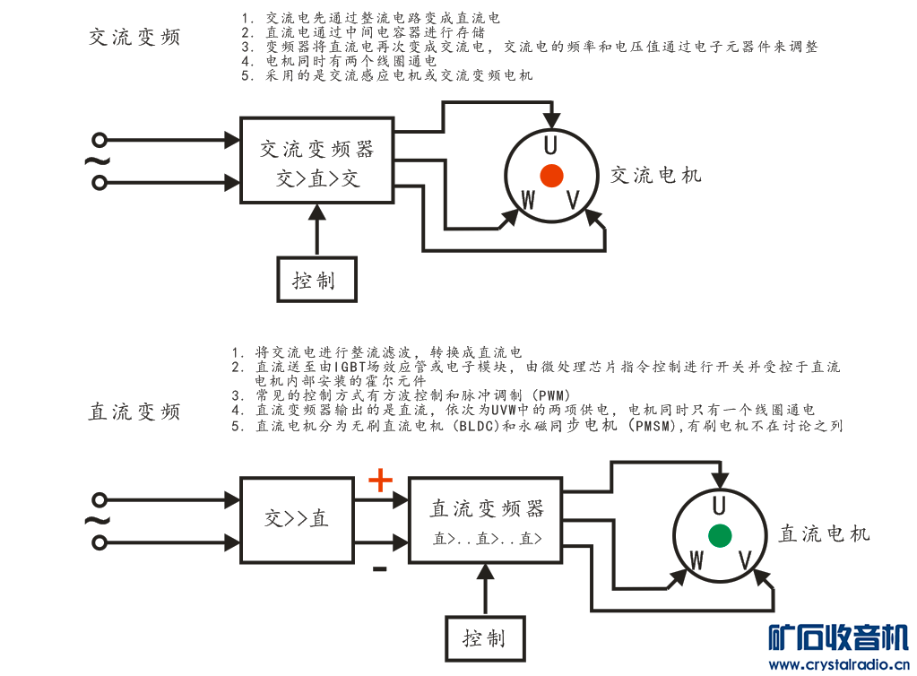

发表于 2024-4-1 15:41:27 | 显示全部楼层
根据我的理解,最后出一张图,试图把这个问题说明白。
正如我的签名,本人电子电路小白,来这里就是抱着不断学习的目的,评论有错误也在所难免,请指出,我虚心接受并改正。

 楼主| 发表于 2024-4-1 16:16:41 | 显示全部楼层
正如我的签名,本人电子电路小白,来这里就是抱着 ...
整理的不错。有个直观系统的认识。
发表于 2024-4-1 16:23:52 | 显示全部楼层
发表于 2024-4-1 16:25:27 | 显示全部楼层
1、前面我贴了 BLDC 工作 6 步,显然,BLDC 驱动器输出的也是交流电 电机本身都是交流的
2、BLDC 工作 6 步图可见,它同时都是两个线圈通电,一个线圈不通电
3、现代 BLDC 多数没有霍尔元件,靠检测反电动势来检测转子到了哪个位置
4、BLDC 就是一种永磁同步电机,就好像男人也是人

发表于 2024-4-1 17:25:29 | 显示全部楼层
bis 发表于 2024-4-1 16:16
其实你的图中“直流变频”那部分的图,可以同时说明直流变频和交流变频。
交流变频里面,电机是个独立 ...
我手里有交流感应式异步电机,
也有一个缝纫机电机,应该是无刷直流电机BLDC
也有普通变频器,
如果2种电机分别接同一种变频器。结果会怎样?----------------变频器接交流电机肯定没问题。变频器输出直接接三相无刷直流电机,会正常吗?
