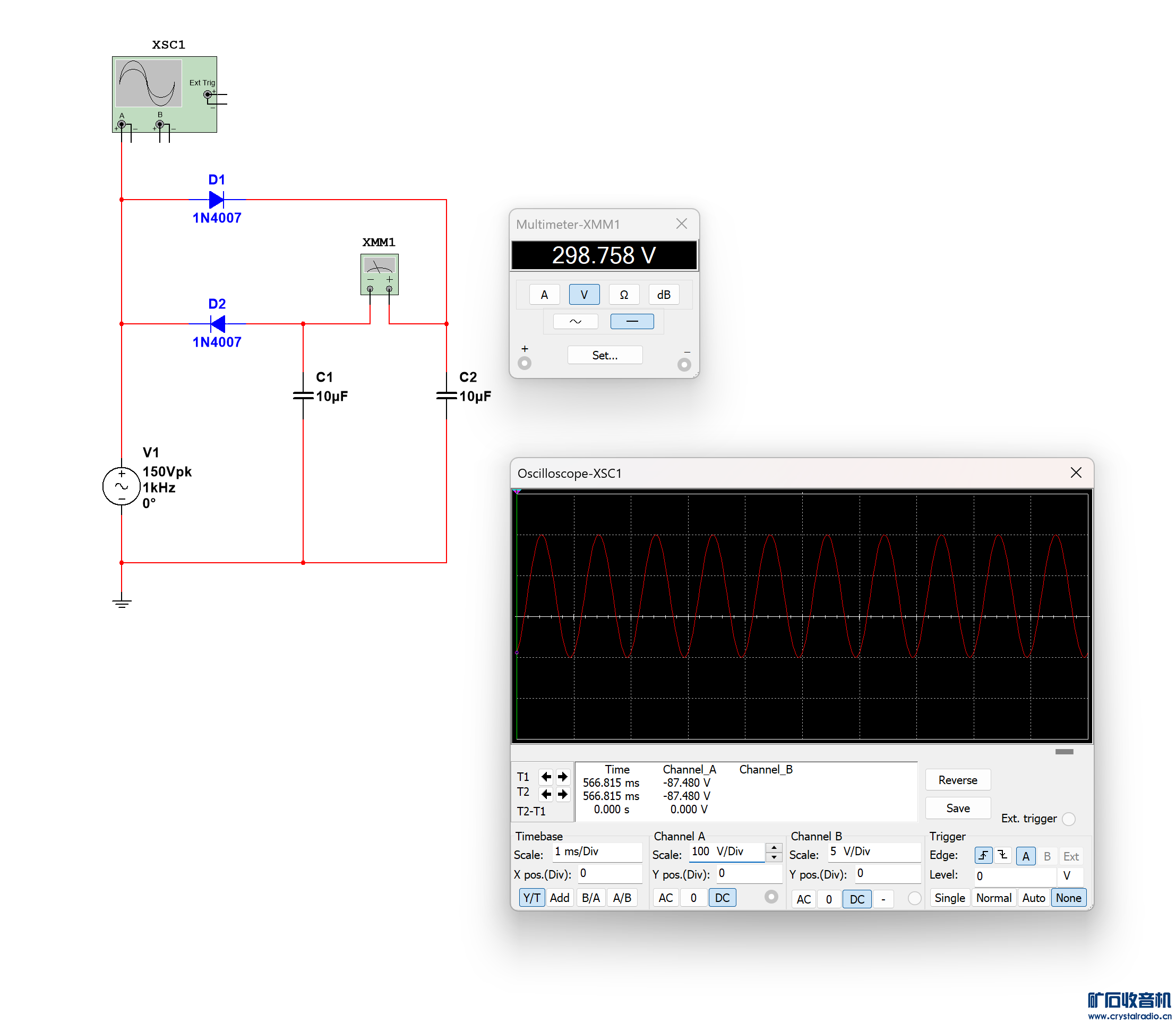

发表于 2024-3-31 13:22:51 | 显示全部楼层
量子隧道 发表于 2024-3-31 12:28
...峰峰值不是物理上可以直接测量的量。
谁告诉你不能的?如下图,该正弦波正峰值 200V,负峰值 100V,峰峰值 300V,直接测量,有什么问题?
发表于 2024-3-31 13:37:45 来自手机 | 显示全部楼层
耍流氓一下,你这叫间接测量,先测一个,保持,然后用硬件做减法。哈哈哈
发表于 2024-3-31 13:40:20 | 显示全部楼层
如此说来指针表测交流电也是间接测量,我把二极管和电容去掉指针表头还能动么 既然如此那么结论就是,所有交流信号的表征参数都无法直接测量
