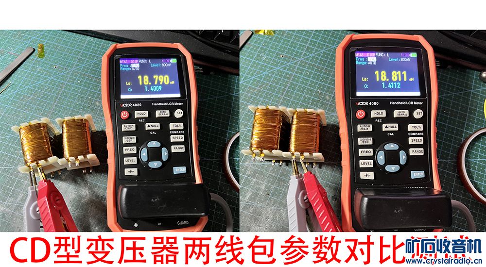

这是绕制的CD型线包,练手之作。待积累了经研,再绕制输出牛,后续再展示。
发表于 2024-4-25 10:41:12 | 显示全部楼层
      只要是开动脑筋,想办法,努力总会有可喜的收获。。。
      祝贺。。。。

发表于 2024-4-25 11:47:03 | 显示全部楼层
你这是绕的电源牛?  安匝数是查表,还是计算的?
