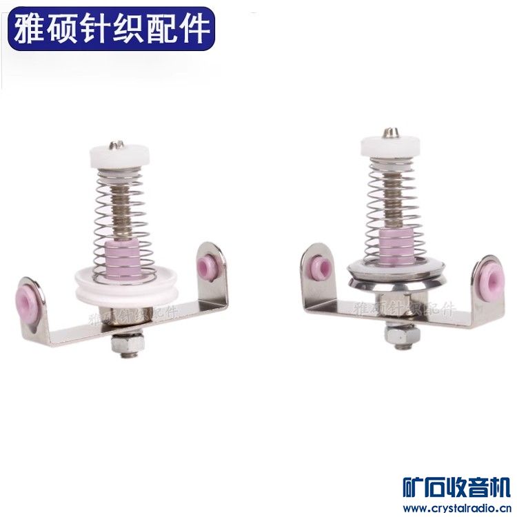

 楼主| 发表于 2024-3-29 23:18:23 | 显示全部楼层
张力调节和输出导线管管实现张力调节和精确排送漆包线。
这部分请给位老师分享一下心得。比如张力装置是自己DIY还是买成品装置,排线结构和主轴之间距离,高度应怎么设置比较合理,以满足大小线径和不同骨架尺寸。
发表于 2024-3-30 09:17:49 | 显示全部楼层

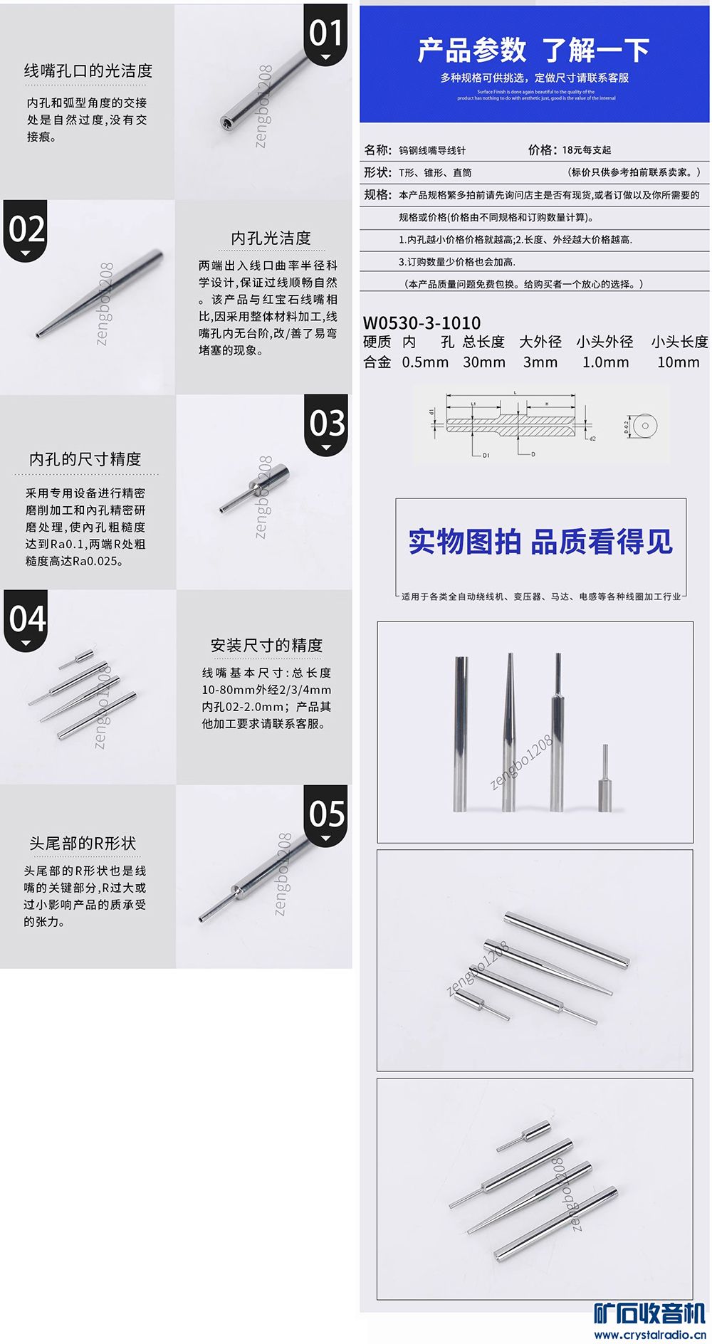

这种张力结构确实简单实用可靠,就是买价格也不贵。这种排线针的刚性确实好的不得了,我上次用抛光机切2mm,费了好大劲。
排线针与主轴的距离越近越好,你的顶贴里排那种蜂房排线,就是要压到上面,绕变压器骨架不是圆的,只能越近越好。
细线用排线针非常好用,粗线最好实践一下,次级通常不低于0.5mm,一般次级铜线还不怎么平顺,匝数又不多,你做好以后,实际排一下就知道了。

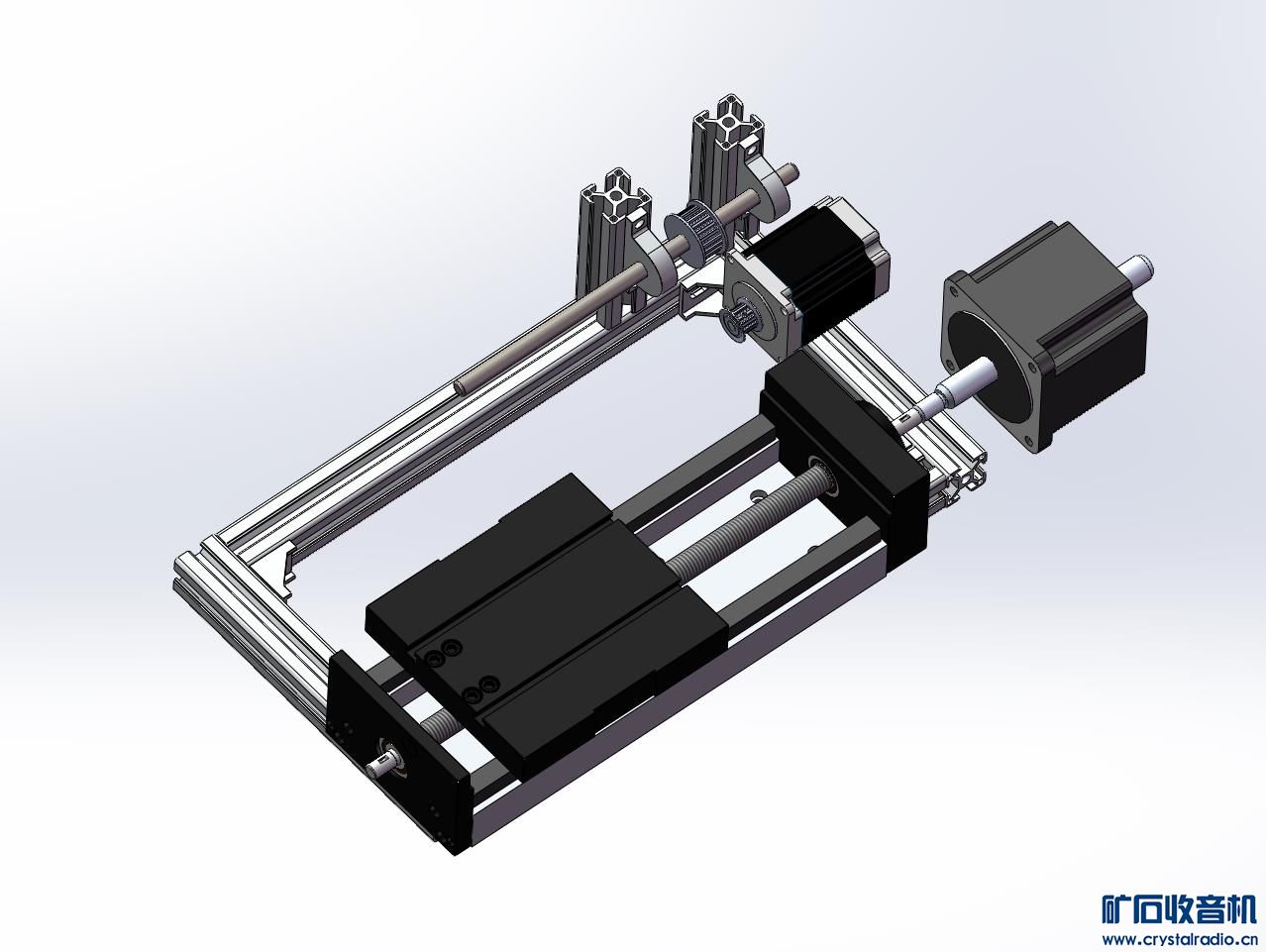

 楼主| 发表于 2024-3-31 00:17:11 | 显示全部楼层
机架初步设计向,请各位看看
