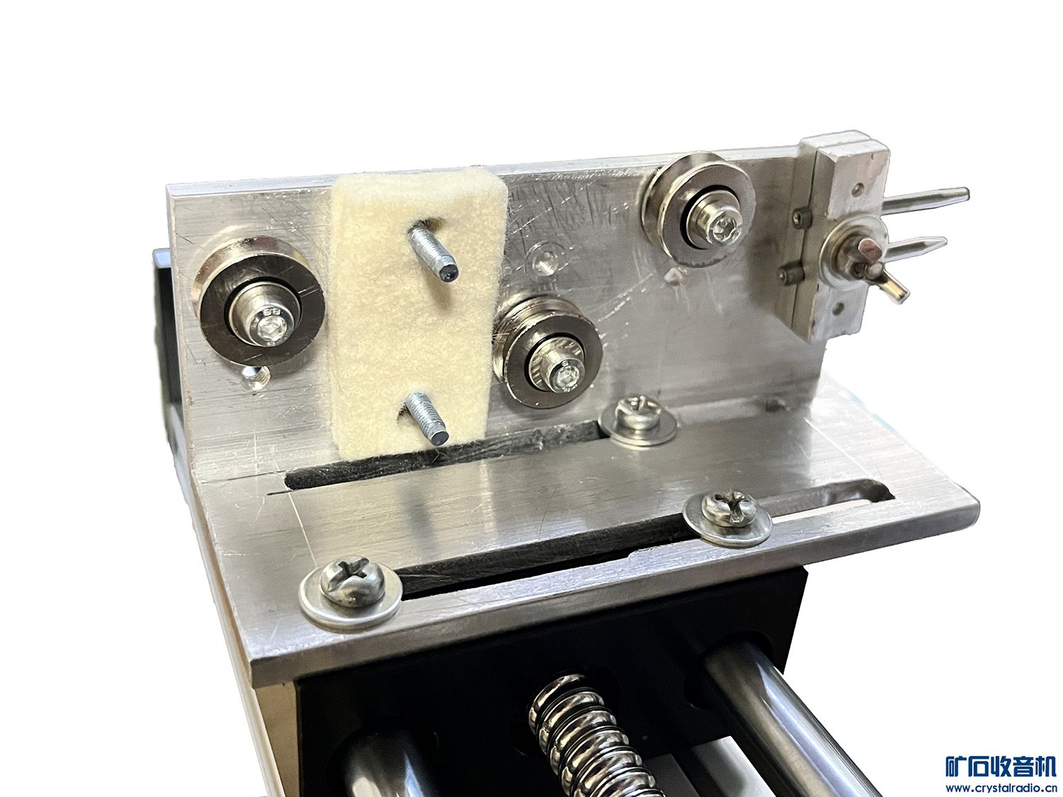

昨晚用L50×50角铝把放线部分做好了。由于手上没有铣刀机,纯手工密集打孔,锉刀修条形孔,前后用了5小时,太费劲了。

前面我也说过了,要提高细线绕制精度,放线出口应用钨钢放线导管,且导管距离应尽量靠近个骨架最外层,而不是用放线导轮作为出线口(粗线用导轮没问题)。

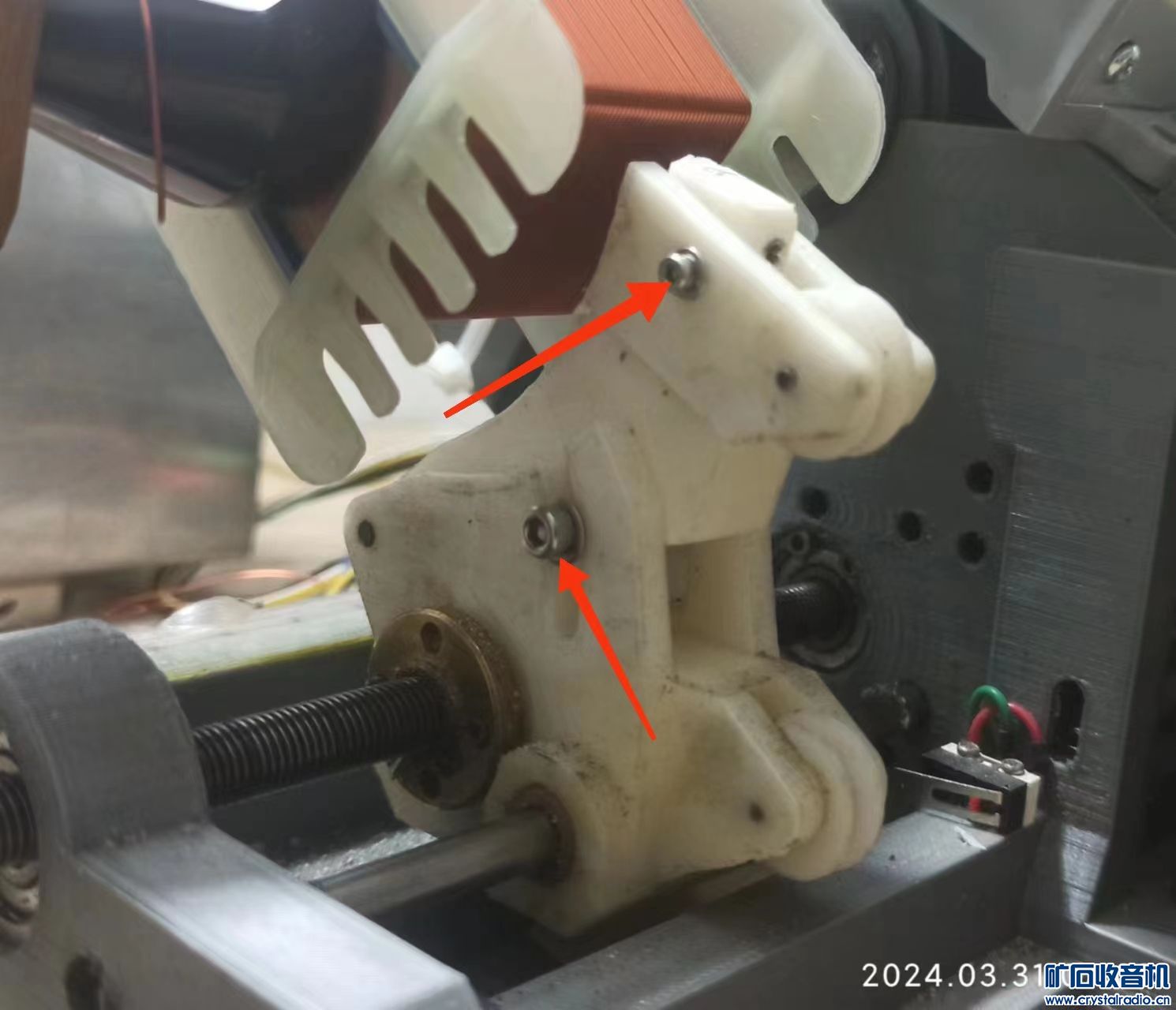

发表于 2024-4-11 09:21:47 | 显示全部楼层
音乐留声机 发表于 2024-4-10 19:32
以前就是手动绕变压器,绕制速度太慢了,排线精度也不高。绕一只40W CD变压器初级线包1300多匝,从下午 ...
你这个钨钢导管,最好做成活动的,因为在绕线包时,最内层与最外层,对于导管出口,角度不同,如果不改,对铜线的绝缘皮磨损不一致,严重的可能会直接把一个面磨破。
或者增加导引轮到导管距离,不过这个距离就需要足够远,才能减少对一个面的磨损。
就是下面图片这个位置。我的是两个地方可以调节角度,不过我一般不调,因为我使用的是直径0.6mm的导孔。
 楼主| 发表于 2024-4-12 09:28:02 | 显示全部楼层
茹祥臣 发表于 2024-4-11 09:21
你这个钨钢导管,最好做成活动的,因为在绕线包时,最内层与最外层,对于导管出口,角度不同,如果不改 ...
钨钢导管套管是可以调节倾角的,使用的是蝴蝶螺母调节。钨钢导管越靠近骨架,排线精度越高,反之精度越差,尤其是0.2mm以下导线。我参考了国内外玩家的方案,结合实际情况,初步做成现在这样。先实践验证,如果有问题,再逐步优化。

不好意思,看走眼了,我以为另一个面也开的有槽呢。
发表于 2024-4-13 09:12:53 | 显示全部楼层
音乐留声机 发表于 2024-4-12 09:28
钨钢导管套管是可以调节倾角的,使用的是蝴蝶螺母调节。钨钢导管越靠近骨架,排线精度越高,反之精度越差 ...
用导针容易产生回差。
 楼主| 发表于 2024-4-13 10:28:04 | 显示全部楼层
fu-32j 发表于 2024-4-13 09:12
用导针容易产生回差。
感谢李老师点评分享。
我用的是L50×50×5mm的角铝,尽可能让排线机构稳定,打算在实践中慢慢改进。
目前钨钢导管紧固螺丝也可以换成V型导轮,后续做对比看看,哪种方便用哪种。

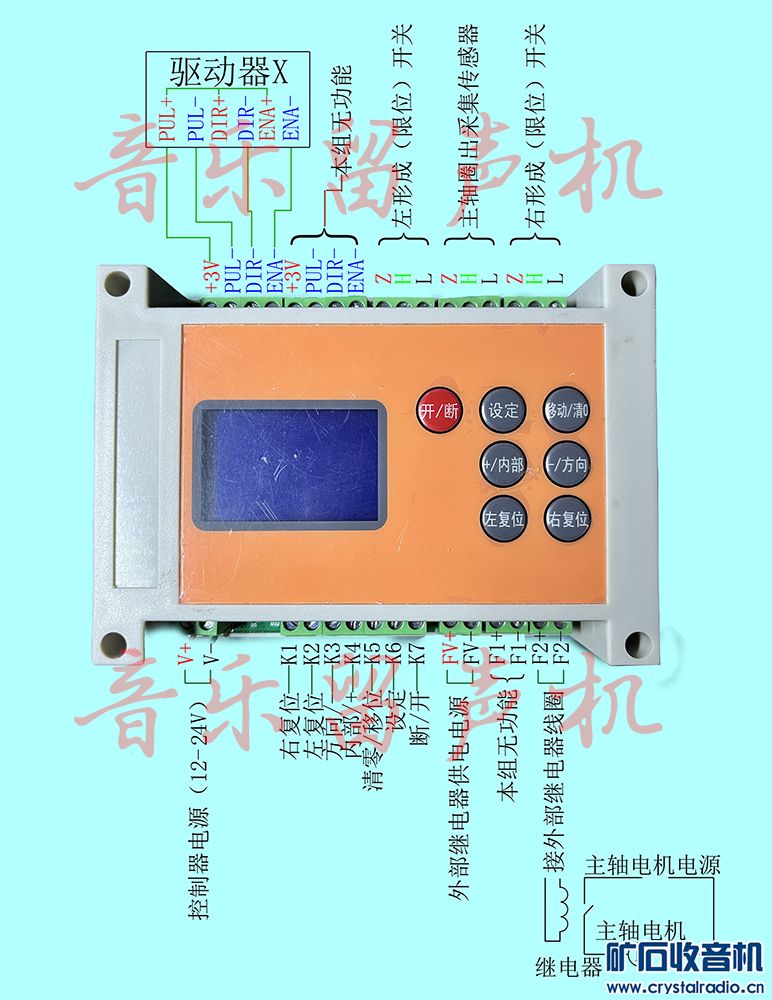

这是最新版控制器外围控制按键和主轴电机控制电路。商家提供的控制器说明还是老版的,没有新版本控制器说明书,咨询了很多次,他才说清楚各个接口定义。我把控制器操作说明重新整理编辑了,有需要的坛友自行下载分卷压缩包,通过WINRAR压缩软件合并解压即可。
