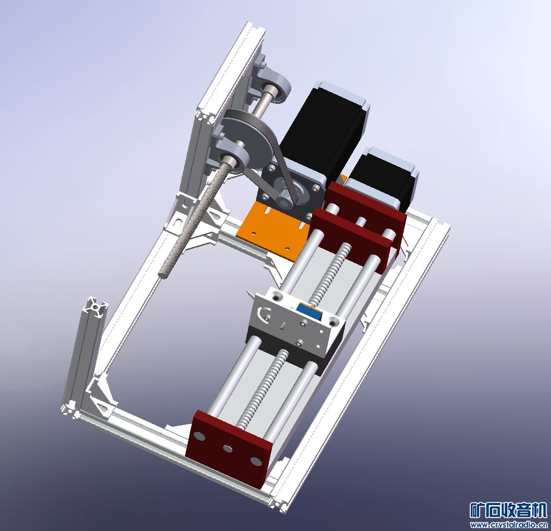

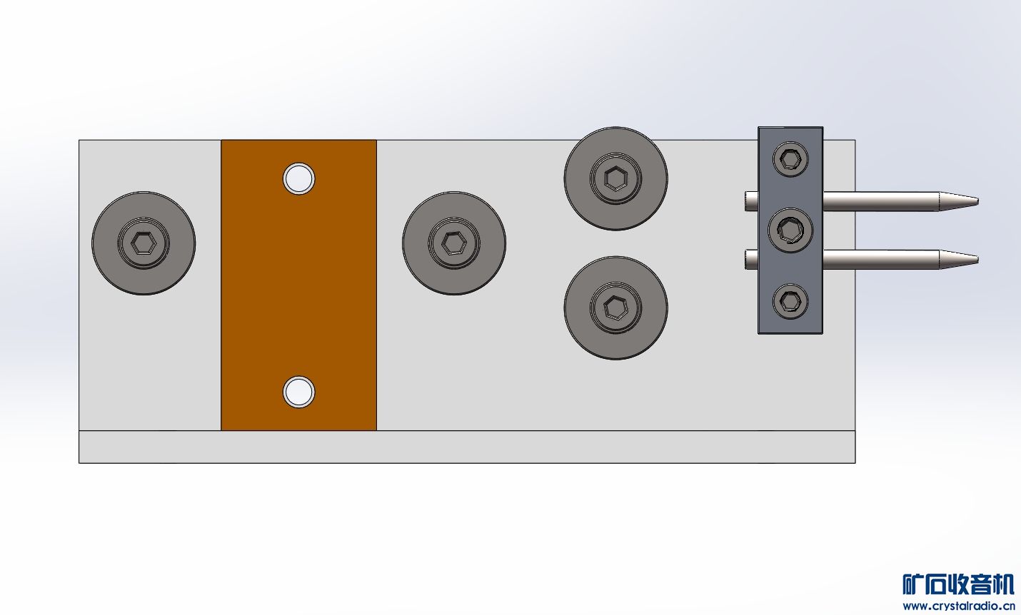

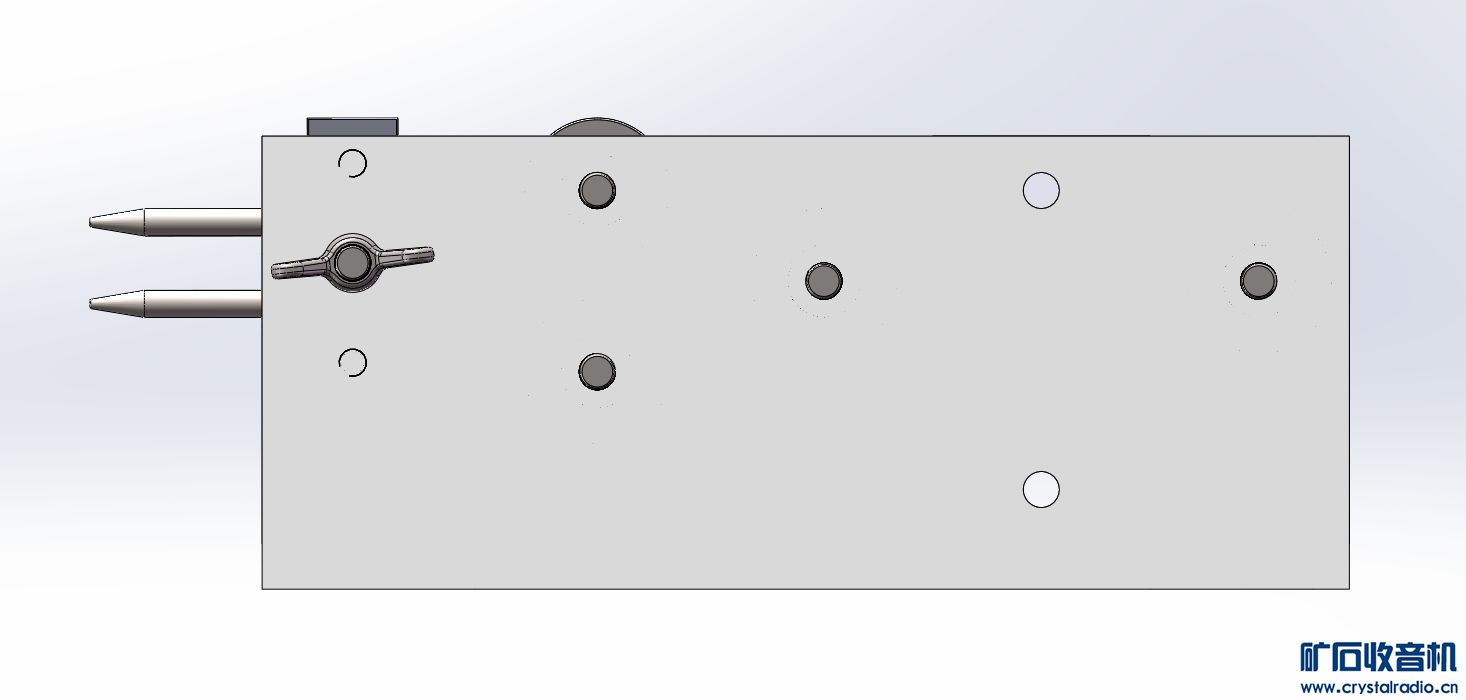

 楼主| 发表于 2024-4-4 03:25:45 | 显示全部楼层
简单做了一下三维模拟。部门材料还在路上,后面再展示制作过程。
发表于 2024-4-6 21:01:54 | 显示全部楼层
     机架还是要考虑实际操作的方便程度,比如你滑台连接导针的出线位置要不影响手动垫纸的操作,保证精度机架最少要5MM厚以上的铝板材。考虑起始定位调节要尽量便捷。
 楼主| 发表于 2024-4-6 23:32:36 | 显示全部楼层
fysy 发表于 2024-4-6 21:01
机架还是要考虑实际操作的方便程度,比如你滑台连接导针的出线位置要不影响手动垫纸的操作,保证精 ...
其它部分都设计完毕了,排线导针部分反复修改了几版,借鉴国内外资料包括孙老师的方案,扬长避短,慢慢完善中,估计下周内能试车。
