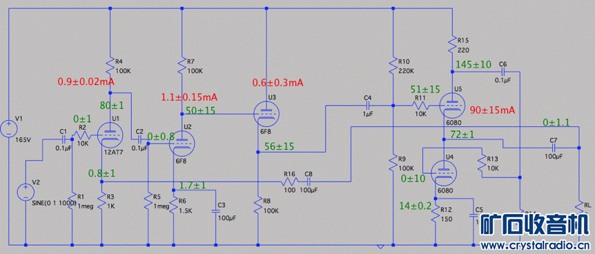

想做个6N5并管OTL的单端功放,大家看看电路能否可行?
 楼主| 发表于 2024-3-31 12:56:55 | 显示全部楼层
小小超人胆 发表于 2024-3-31 08:40
以前6N5P阴极输出耳放,一管左右声道,两个阴极电阻发热严重,最后都拆了,这里用了6个不可想象。
以前做过6N5的耳放,阴极电阻确实发热非常严重,考虑是否改为怀特缓冲器的结构,这样可以兼顾下。
 楼主| 发表于 2024-3-31 12:59:16 | 显示全部楼层
牛哥土炮 发表于 2024-3-31 10:38
用“CSPP AMP”做关键词,搜索一下,这类电路很多,电子管的,晶体管的都有。
多谢指教! 相关资料确实非常多,慢慢消化

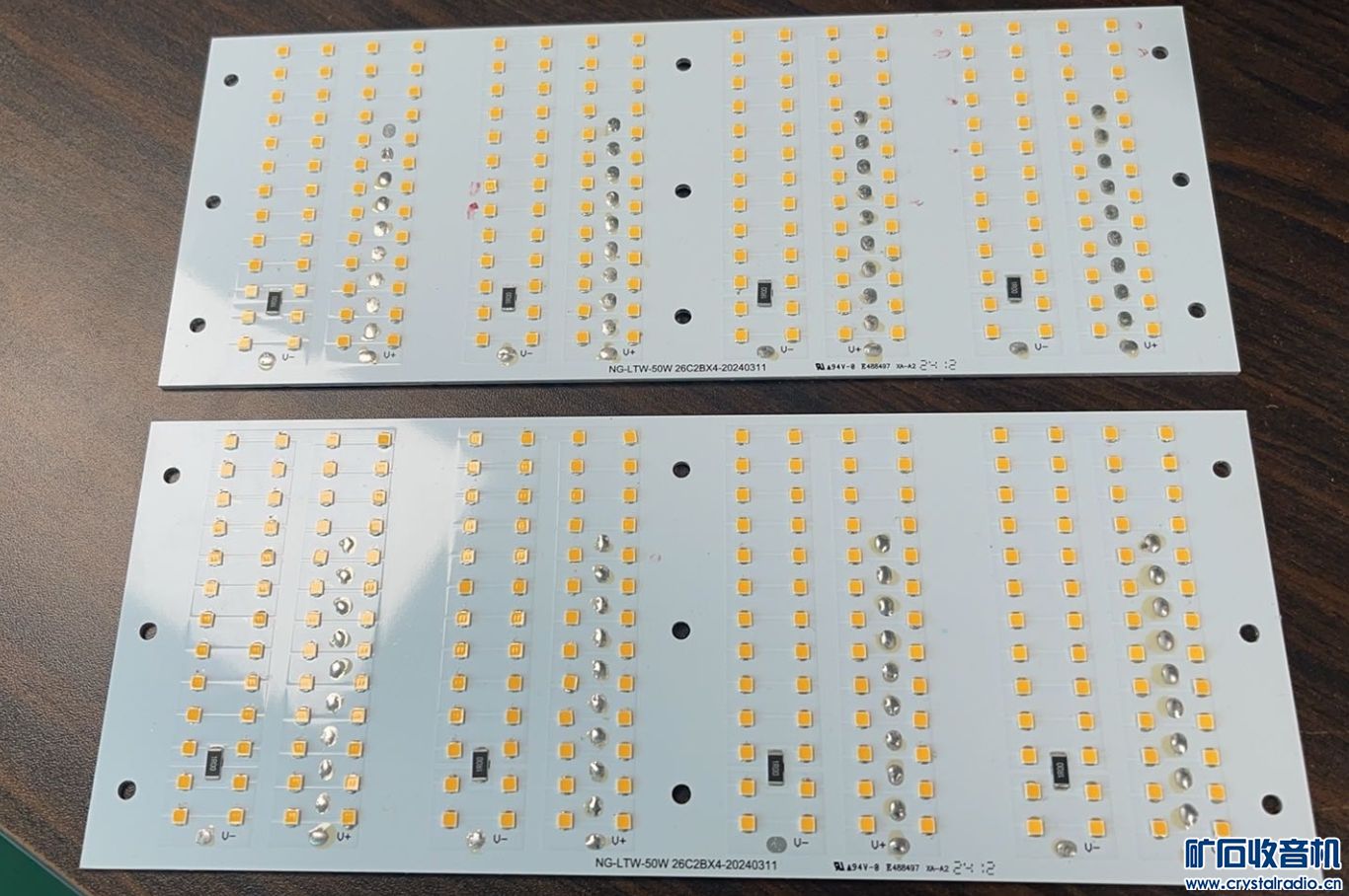

发表于 2024-4-1 10:42:28 | 显示全部楼层
这是6N5P两并联推挽的阴极二极管偏压,电压110-150V可选,
每一路功耗快7W,光是阴极负载功耗就去了50多瓦,想想这个会有多亮
用的3000K暖光,开起来灯火通明
 楼主| 发表于 2024-4-2 06:16:36 | 显示全部楼层
每一路功耗快7W,光是阴极负载功耗就去了50多 ...
这个想法不错,原本是想给桌面音箱做个功放,现在看 6N5 还是推挽性价比高些。

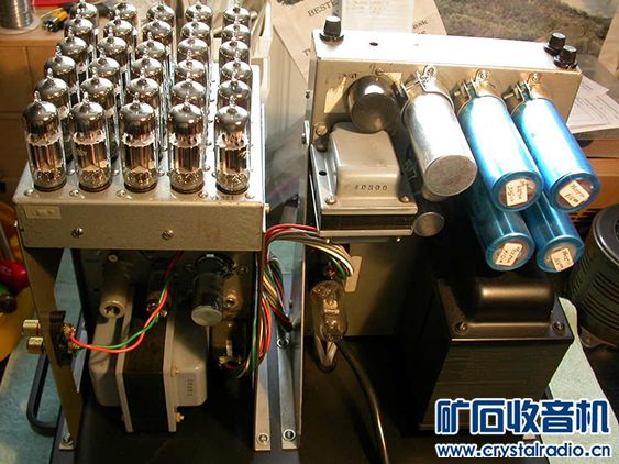

发表于 2024-4-2 12:51:27 | 显示全部楼层
sjh327 发表于 2024-3-29 10:40
挺壮观的机器!   采用的什么线路? 里面照片有吗?
就是普通的推挽电路,多个管子并联,输出牛初级只有1.2K
 楼主| 发表于 2024-4-3 10:43:45 | 显示全部楼层
多谢指教!
