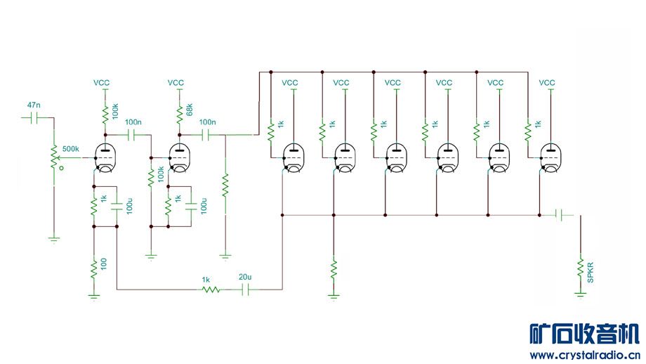

想做个6N5并管OTL的单端功放,大家看看电路能否可行?
发表于 2024-3-27 14:48:46 | 显示全部楼层 |阅读模式
一个声道用3只6N5,并联,阴极电阻改为恒流源。输出 推动16欧的喇叭是否能满足要求?

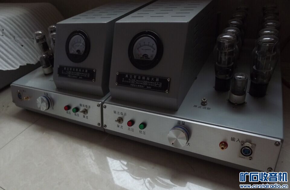

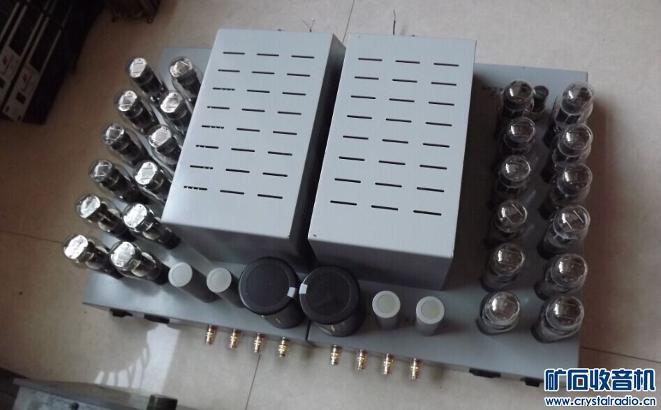

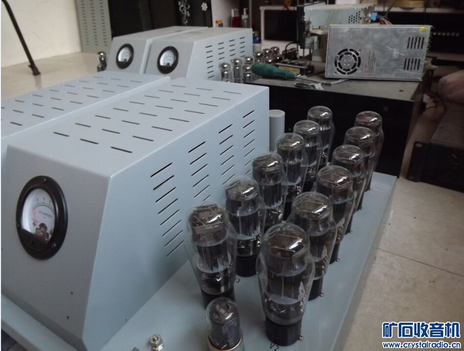

发表于 2024-3-29 07:11:09 | 显示全部楼层
早些年做过OCL的但是效果并不好后来都做带输出牛的了,还是老老实实的用输出牛吧,阻抗很低很容易做得好要求并不高!

虽是单电源,但你这不叫OTL

一楼的电路,理论上最高效率只有25%,这电路A类运作的效率太低了。
要采用胆otl常用的那种拓扑(White式跟随器)才行,其A类运作理论效率为50%

这是对6N5彻底不了解,一箱管子挑不出一对管,内部4个三极管参数配对的。

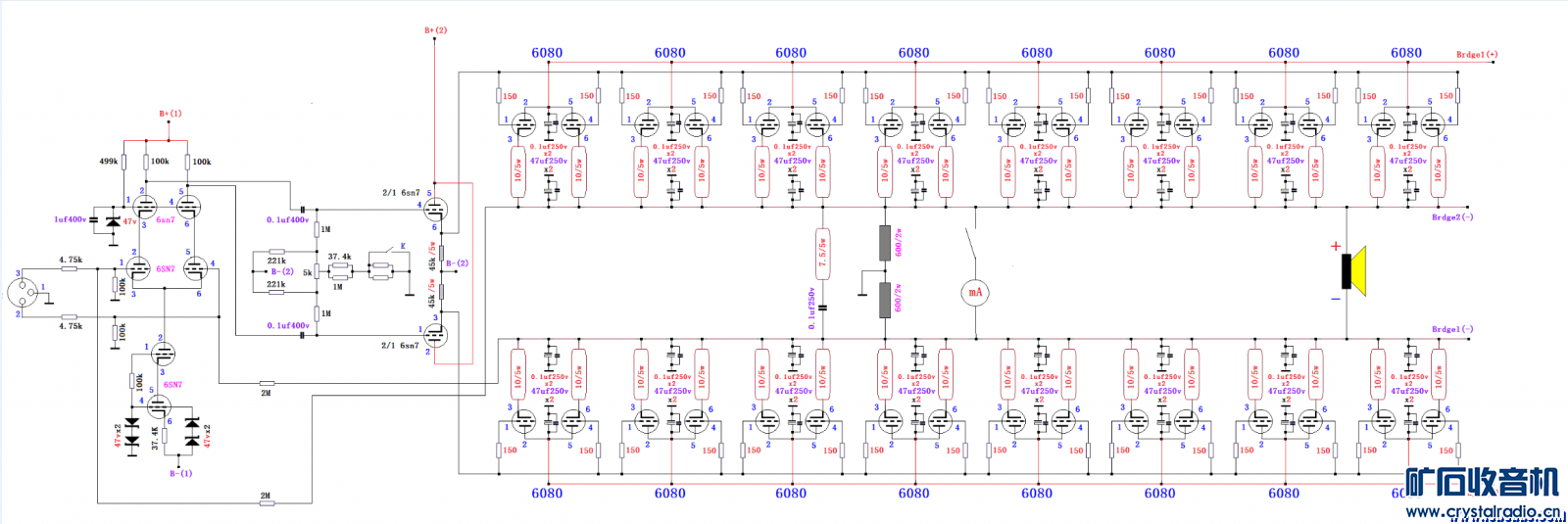

来做这个吧,
但这也不叫OTL, 中文名称:反向并联推挽
英文名称:Circlotron
发表于 2024-3-27 20:45:34 | 显示全部楼层
刀尖踢踏舞 发表于 2024-3-27 17:33
来做这个吧,
兼职可以做烧烤, 取暖神器

输出变压器太难搞,推挽的又少了偶次谐波,所以想做个单端,电容输出的。
