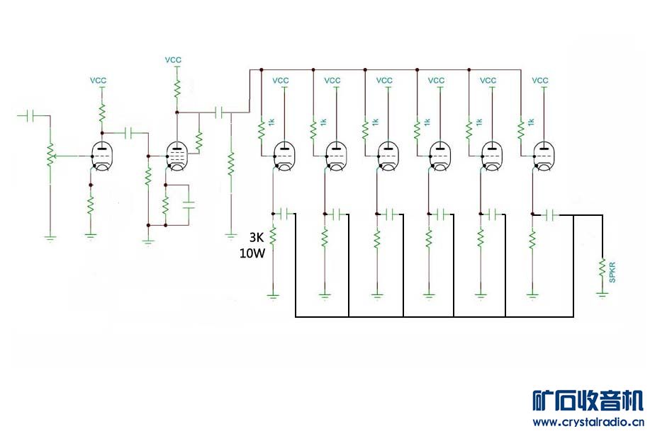

感谢分享电路,下午综合考虑下,准备用最简单的线路,先练练手,12AX7电压放大,EL34 驱动, 6N5作为电流放大。

这阴极输出输出功率能有多大?这个低音能不错。
发表于 2024-3-31 06:43:21 来自手机 | 显示全部楼层
sjh327 发表于 2024-3-30 20:59
感谢分享电路,下午综合考虑下,准备用最简单的线路,先练练手,12AX7电压放大,EL34 驱动, 6N5作为电流 ...
半只6N5P阴极电阻用3K,显然不合适,得重选阻值(配合供电电压),使6N5P直流工况基本合理!
小小超人胆 发表于 2024-3-31 08:40
以前6N5P阴极输出耳放,一管左右声道,两个阴极电阻发热严重,最后都拆了,这里用了6个不可想象。
知识限制了思维;经验限制了想象力!
发表于 2024-3-31 09:47:56 | 显示全部楼层
怎么看6N5P用来推8欧姆阻抗的音箱也是很吃力,虽然并联了多只。
发表于 2024-3-31 10:21:39 来自手机 | 显示全部楼层
如同一个几百欧内阻的电源,带动一个几欧阻值的负载,消耗多,干活少!

 楼主| 发表于 2024-3-31 12:54:30 | 显示全部楼层
感谢指教,以前做过一个6N11 6N5的耳放,阴极电阻是3K ,就顺手标上了,按照-30V栅负压,电流50MA,估计600欧左右。
