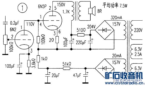

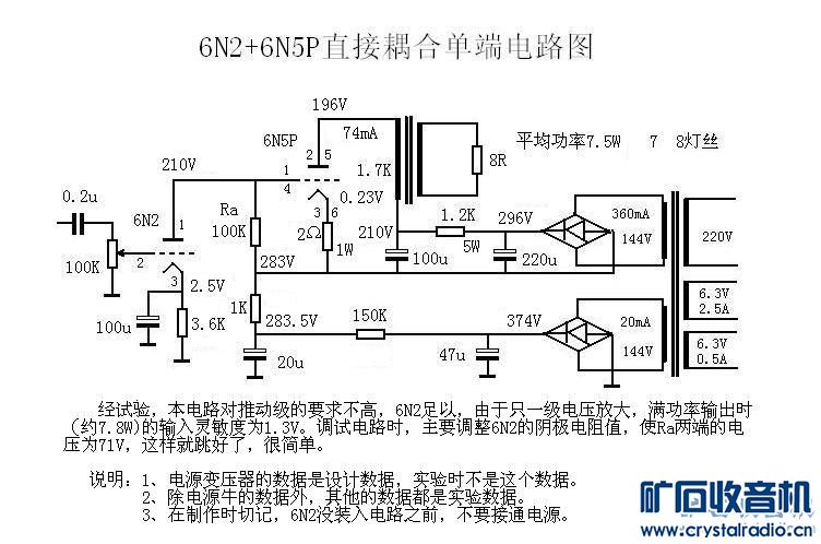

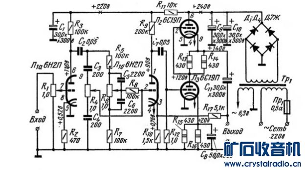

想做个6N5并管OTL的单端功放,大家看看电路能否可行?

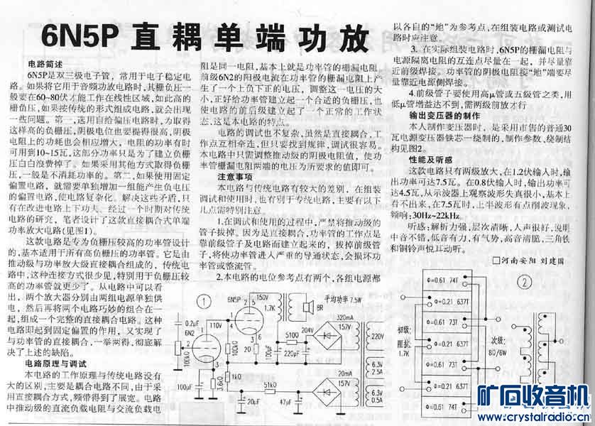

发表于 2024-3-28 17:15:20 | 显示全部楼层
6N5P有人做过直耦单端,说是不错的,刚刚找到当时看帖保存的坛友的图片。
可能有的图是重复了,先发上来再说。

 楼主| 发表于 2024-3-28 17:40:43 | 显示全部楼层
以前看到的香港郑先生的作品 095554rpifqphdd2n27d7q.jpg 085355spc95b9zqwq3jpbp.jpg 090224pkpini452n9wif25.jpg

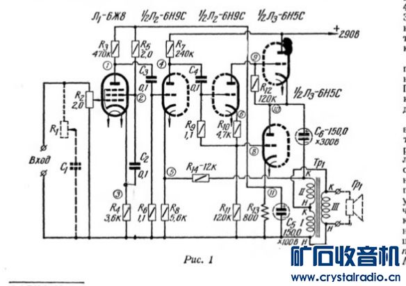

发表于 2024-3-28 21:30:27 | 显示全部楼层
发表于 2024-3-28 21:48:36 | 显示全部楼层
找到了我十几年前做过的6N5P  OTL 图纸!

发表于 2024-3-28 23:03:24 | 显示全部楼层
 楼主| 发表于 2024-3-28 23:26:44 | 显示全部楼层
感谢分享,这种结构的不错,如果单端功率太小,准备也试试。

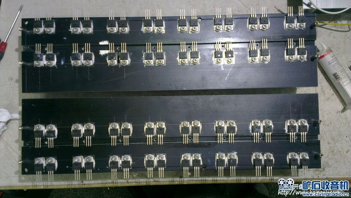

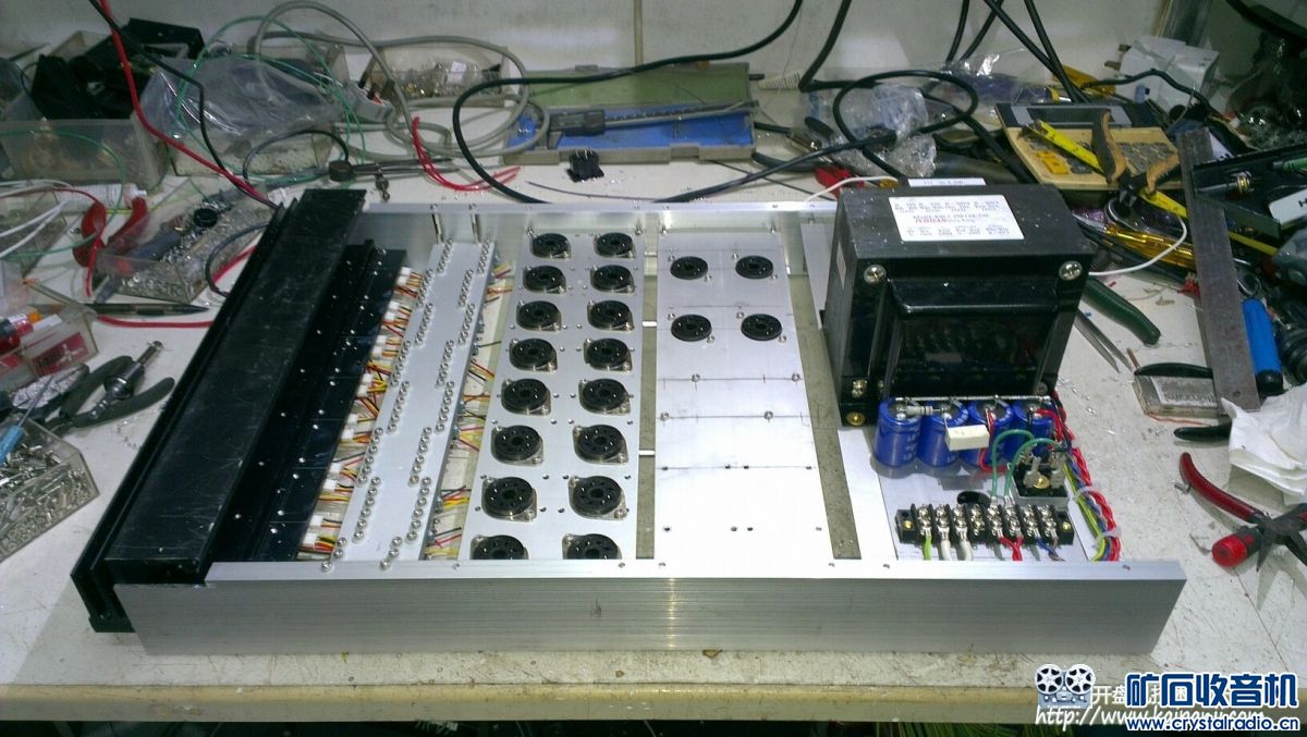

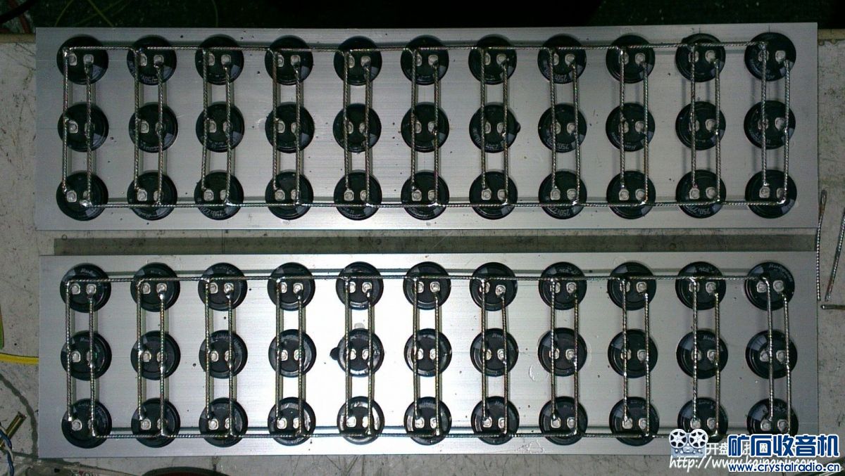

发表于 2024-3-29 07:11:09 | 显示全部楼层
早些年做过OCL的但是效果并不好后来都做带输出牛的了,还是老老实实的用输出牛吧,阻抗很低很容易做得好要求并不高!
