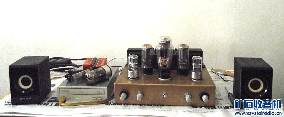

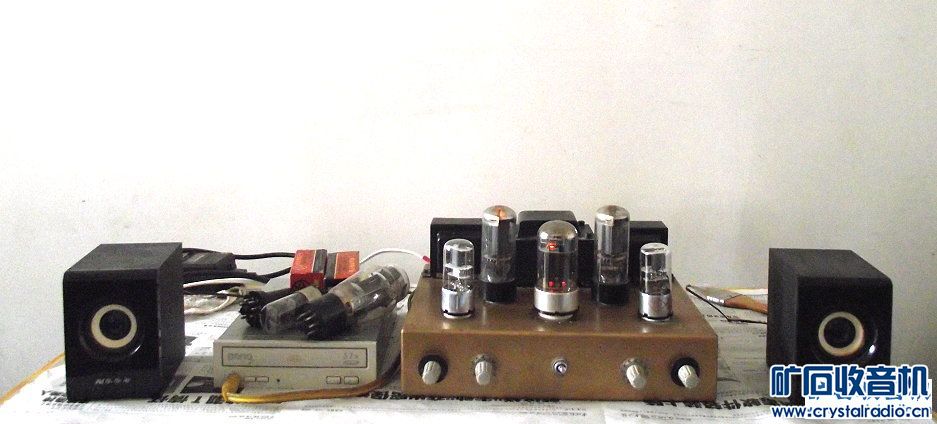

二十多年前我自打作了6N5单端(一管两声道)就再没作别的机了。 bfbd5f0580eb9d77935512363d2f0ccdf0b73b3c9b6ca868a32662d1a7ad5091.0.JPG
6N5P可代换的有苏联的南京的。这是换成6N22P的。
 楼主| 发表于 2024-3-29 10:40:20 | 显示全部楼层
火星计划2009 发表于 2024-3-29 07:11
早些年做过OCL的但是效果并不好后来都做带输出牛的了,还是老老实实的用输出牛吧,阻抗很低很容易做得好要 ...
挺壮观的机器!   采用的什么线路? 里面照片有吗?

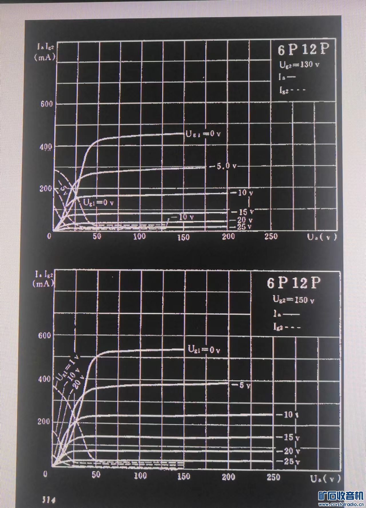

发表于 2024-3-29 18:21:14 | 显示全部楼层
真要想做OTL,那就用6P12,单管,Vg2在250V的时候,短时间电流最大有近800mA。远远大于6N5P.
发表于 2024-3-29 18:39:33 | 显示全部楼层
我这个就是普通不过的单端,之所以看着壮观是推动用了6P3P,前级6SQ7。6N5我装过并联推挽的单端的前后装过四台都给朋友拿走了。自打装过6N5单端之后就再没装过其它的了。听过6N5别的就不想听了…。!!!

发表于 2024-3-29 21:29:21 | 显示全部楼层
找到了6P12P资料,难道6P12≠6P12P?
 楼主| 发表于 2024-3-30 02:04:46 | 显示全部楼层
电路图能简单描述下吗? 电压放大是6SL7?  整流管5Z2?

 楼主| 发表于 2024-3-30 02:31:24 | 显示全部楼层
孤胆游侠 发表于 2024-3-29 18:39
我这个就是普通不过的单端,之所以看着壮观是推动用了6P3P,前级6SQ7。6N5我装过并联推挽的单端的前后装 ...
多谢分享指教! 又增加了我做下去d信心!
