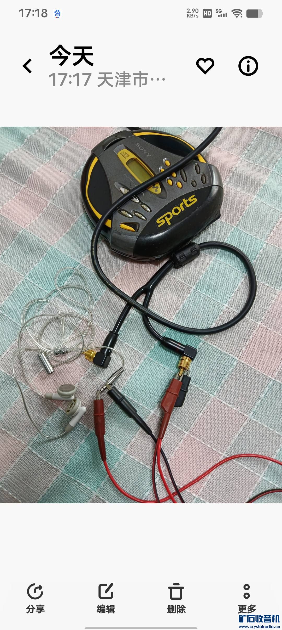

,按朱老师的这方法检查一下,如果触碰栅级喇叭无响声就检查线路,如果喇叭有声就检查信 ...[/quote]
小小师傅,是用耳塞输入插头触碰6H8C第1、4脚和2A3第3脚吗?

不!不!是用你的音源输出端子连耳塞就是听音乐而已,目的为了判断音源信号线是否有问题。
发表于 2024-9-26 17:22:05 | 显示全部楼层
Screenshot_20240926_171817_Dx3tqxBv2X.jpeg 示范一下。目的是检查信号线是否有问题,如没问题再用表笔触碰栅级听喇叭有咔咔声

师傅,我原有3根信号线,分别都在我6P6P单端上接音源试过,都响。上周又在网上买了根新信号线,上2A3机试用还是不响。我现在能确定4根信号线都没问题。倒是用表笔触碰6H8C第1、4脚和2A3的第3脚均没有咔咔声,这应该检查哪儿?请指导。
