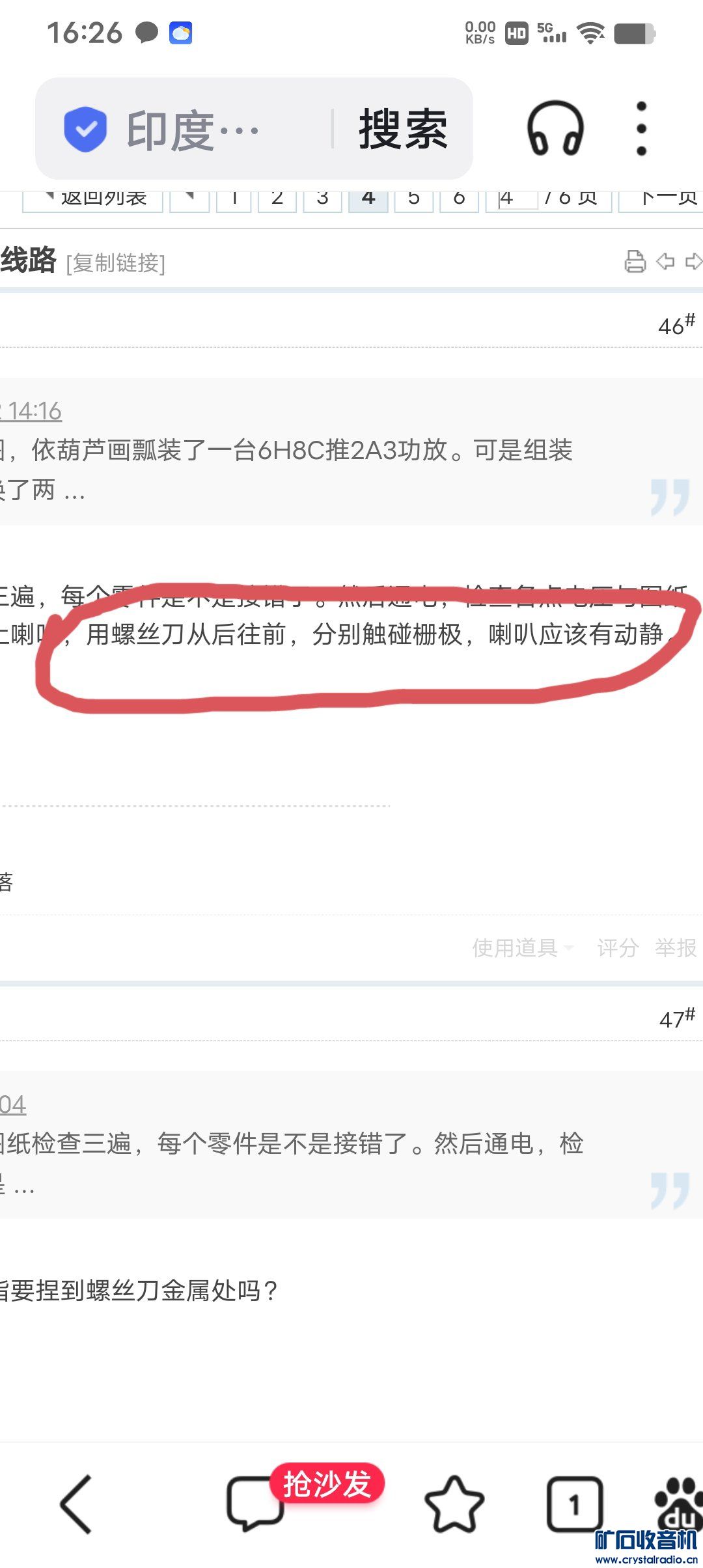

IMG_20240926_162730_5HsgRLol0O.jpeg ,按朱老师的这方法检查一下,如果触碰栅级喇叭无响声就检查线路,如果喇叭有声就检查信号输入端,示波器和亳伏表不会用就找一个耳塞信号输入端子小音量听下有无声音,这样判断了信号输入是否有问题。
发表于 2024-9-26 16:40:35 | 显示全部楼层
,按朱老师的这方法检查一下,如果触碰栅级喇叭无响声就检查线路,如果喇叭有声就检查信 ...[/quote]
我也感到奇怪的就是
1、用螺丝刀触碰,无声音,这个应该找后级。
2、用毫伏表从头看到尾都没信号,那么应该找最前面。
这么说来肯定是有个地方错了,疏忽掉了。
