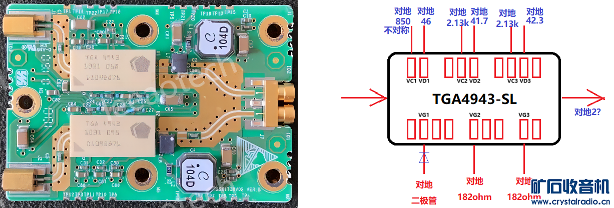

如上,是kicad库文件。附图是我根据测量结果得到的pinmap。

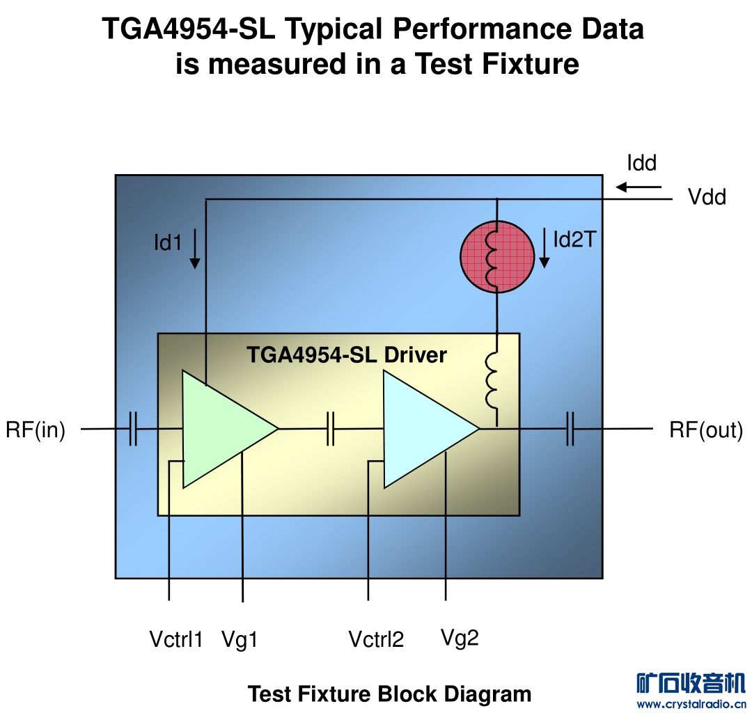

TGA4943这芯片,厂家datasheet只给部分参数,不给详细参数和硬件文档,所以需要蒙它的管脚功能。我是参考了这个芯片,用万用表量出来的。不同点是TGA4943内部是三级放大器,下边这个芯片是两级。
至于VC和VG,你按照需要的摆幅,根据手册加对应的偏置就行。
看TGA4954的图,输出bias电感是加在了VD管脚上。但是TGA4943是加在输出线上。应用时需要注意。见我贴的PCB图(左侧那个图)。

另:从拆掉片子的PCB上观察,右上角往左第二个引脚看起来是悬空的,和量子老师的图片略有区别

这个脚是VD3,即第三级输出晶体管的漏极匹配。在输出脚有外部偏置电感(锥形)的情况下VD3是可以不接的。VD3内部是一个~50ohm接到D级,一个去耦电容到地。但是VD1/2无论如何是要接的。
话说,这个放大器内部很牛叉,我开盖过一个烧毁的,内部每一级都是一个“行波放大器”。一大排晶体管,挨个串起来,输入信号行波依次驱动每一个晶体管放大器;漏极输出信号往左走的就是去往VD3内部电阻被吸收,往右走的就是输出去的信号。

感谢量子老师的精美图片。还想请教一下您,按您的经验,第三级放大器的供电是两种接法都可以吗?接了VD3是不是就可以不用输出级通过锥形电感来供电了?查了一下,那个锥形电感一个就要300多,挺贵的。
发表于 2024-6-13 10:03:59 | 显示全部楼层
diehard 发表于 2024-6-13 09:39
感谢量子老师的精美图片。还想请教一下您,按您的经验,第三级放大器的供电是两种接法都可以吗?接了VD3 ...
灵魂手绘里边的电路图供你参考:
OUT不接锥形电感,从VD3接电源的话,原理上可行,但是,第三级电流挺大的,有一两百毫安,电源电流在VD3内部40ohm吸收电阻上电压会有4-8V,这个功率是不可小觑的,应该会烧吸收电阻。而且也会大大增加你的功率预算和电源复杂度。
锥形电感有便宜的,你可以到某宝上搜搜BCR-531,我印象三五十块钱一个。不过这个电感只管高频,低频需要再串一个大电感。
