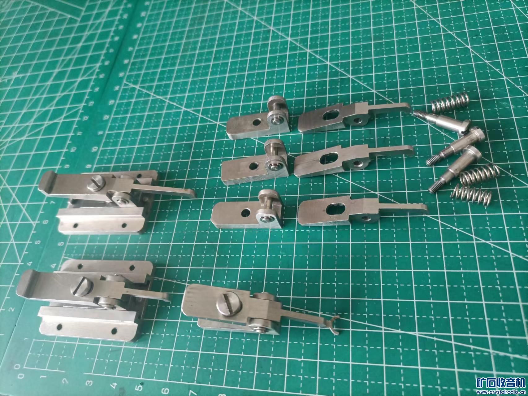

突然想起来我收藏有几个弹簧压板,刚刚翻出来了,看来也有必要做几个夹具了,好东西不能浪费
 楼主| 发表于 2024-3-13 12:03:08 | 显示全部楼层
这玩意不错,这是哪里用过的?
发表于 2024-3-13 12:37:27 | 显示全部楼层
JHXC 发表于 2024-3-13 12:03
这玩意不错,这是哪里用过的?
是试验线上组装模块时用来压元件的。有些元件不是焊的,粘上,再在上面或侧面做光电耦合,然后用光固化胶来粘。
后来试验线搬家,他们把它扔垃圾堆,被我抢救回来了。

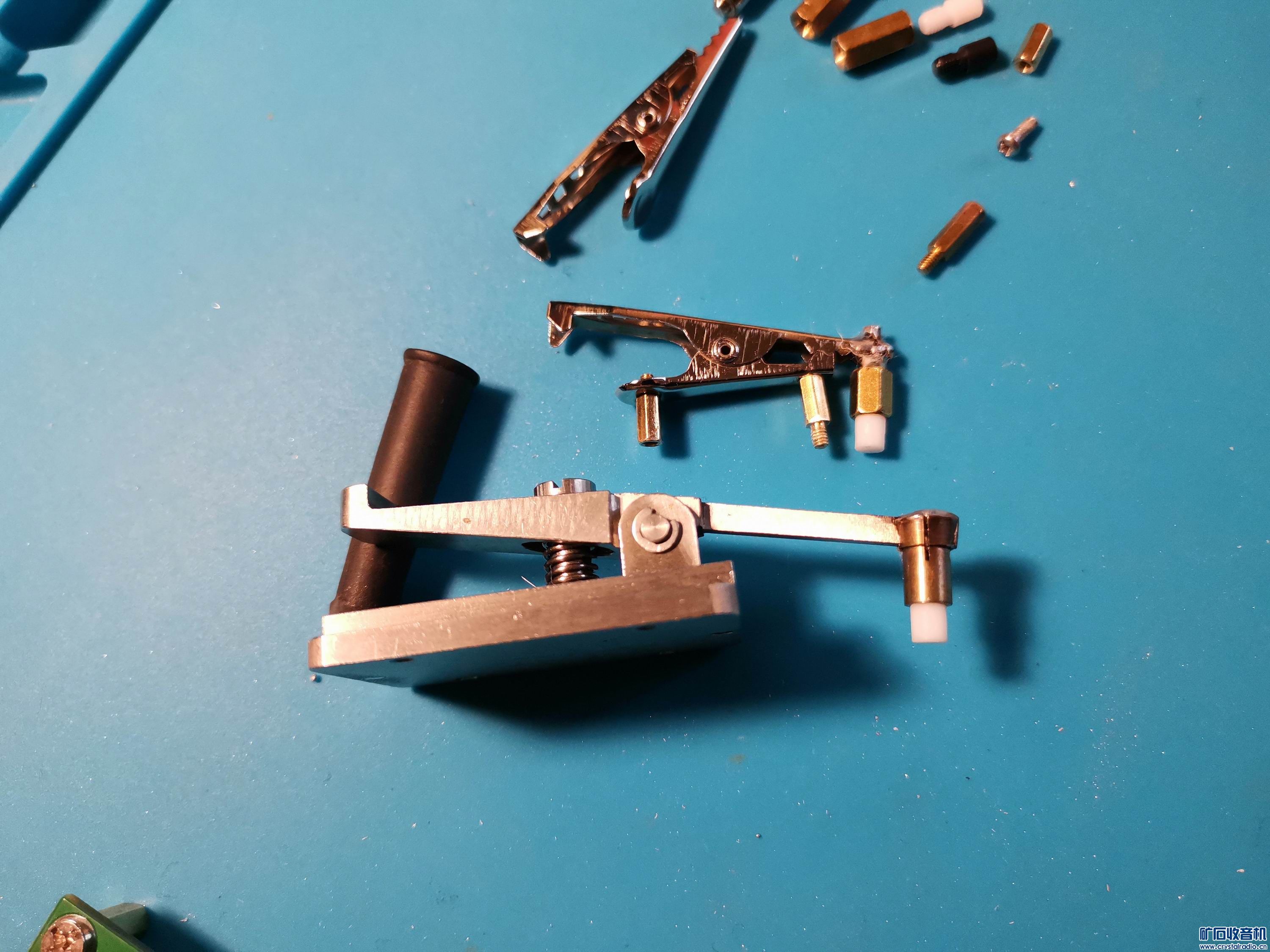

 楼主| 发表于 2024-3-17 15:38:20 | 显示全部楼层

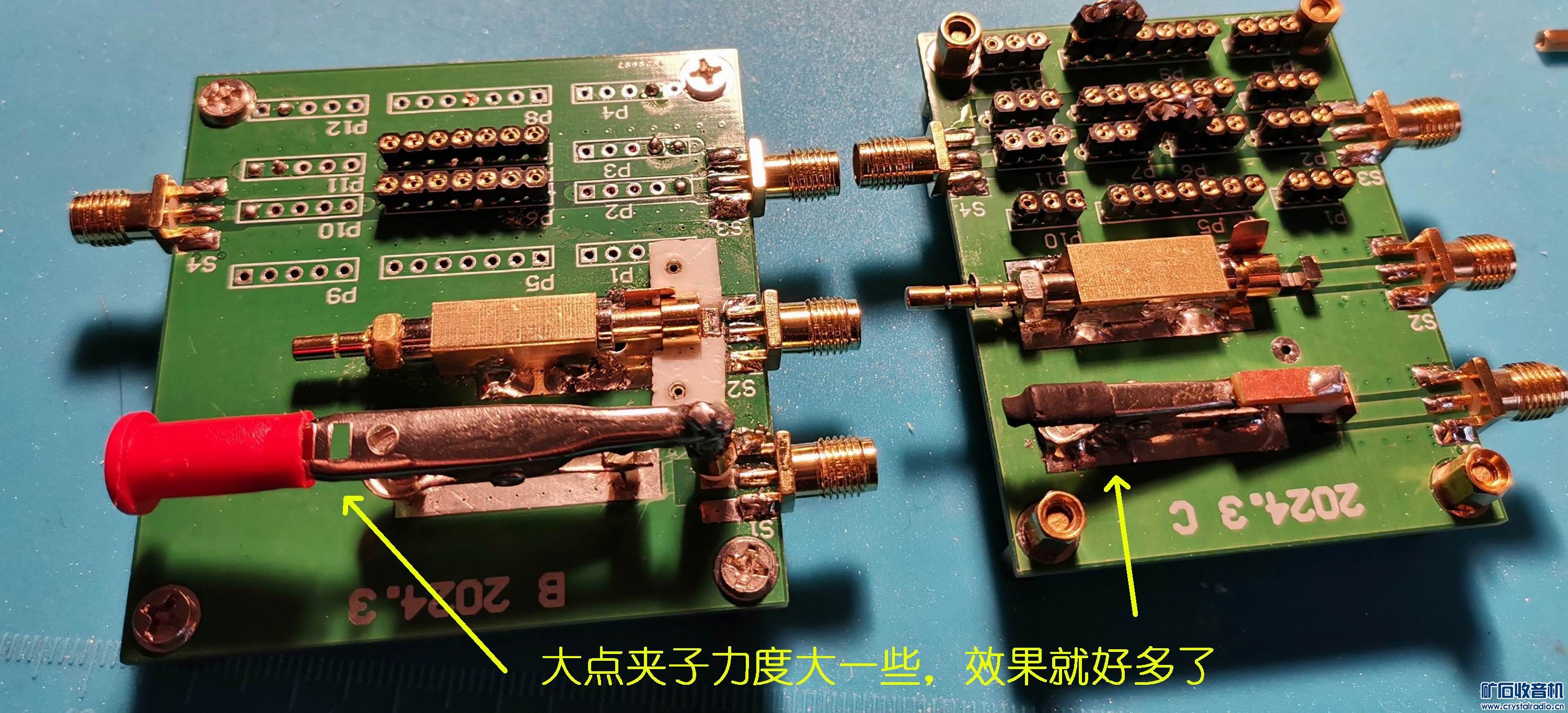

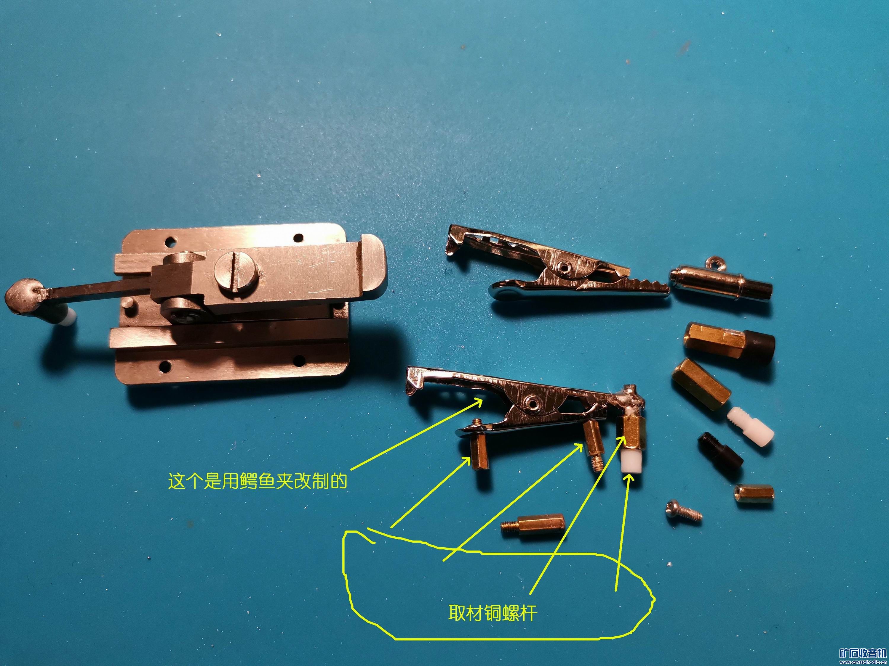

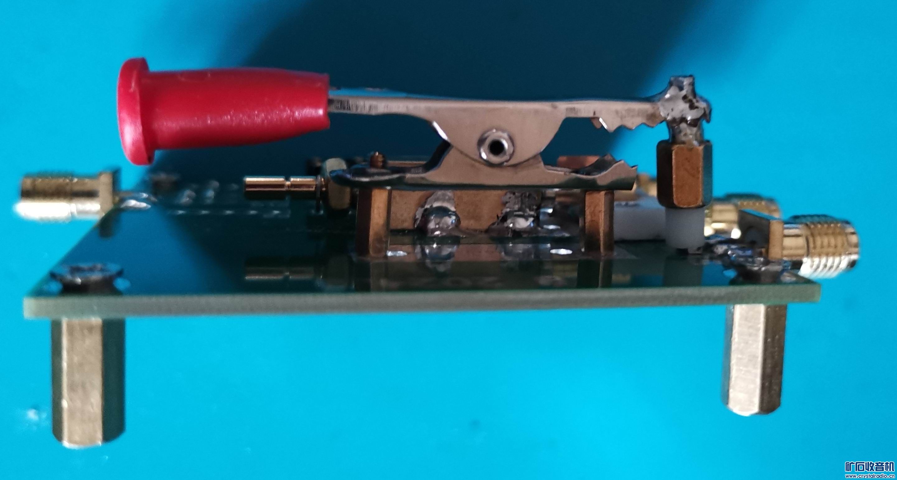

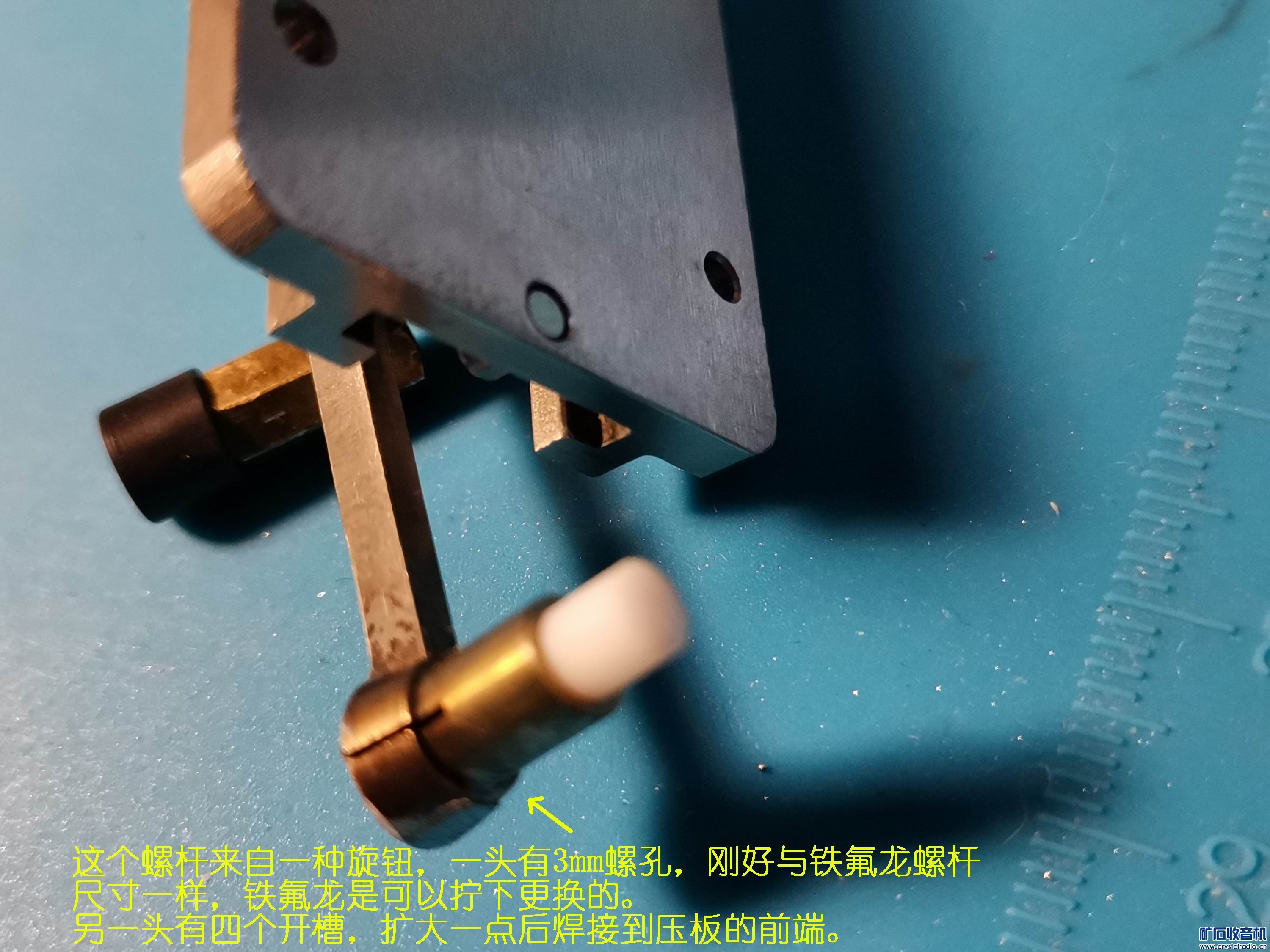

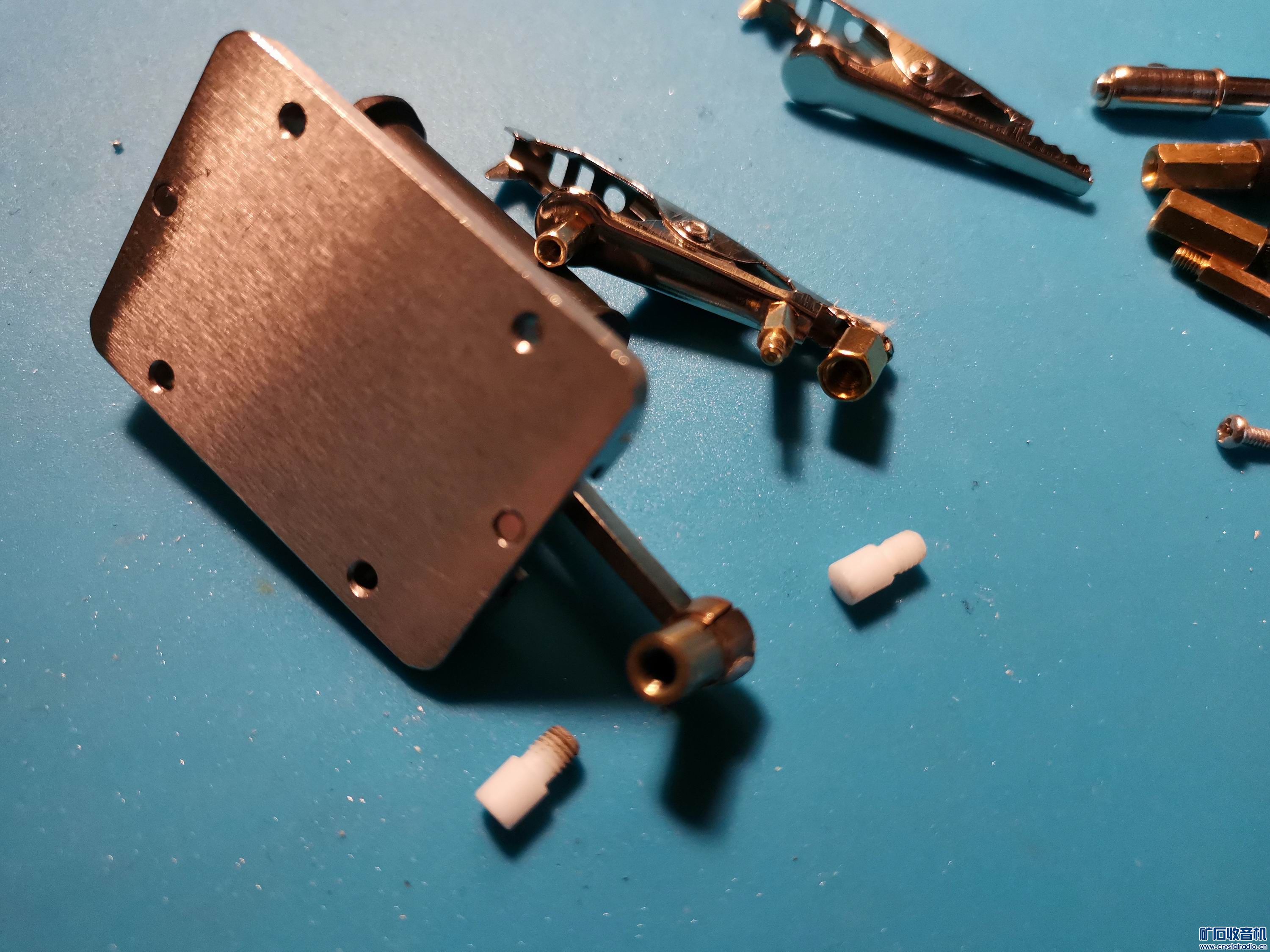

几天前,量子隧道朋友给我寄来了几只压板,可用来制作测试贴片元件的压紧器,折腾了半天,改制好了。

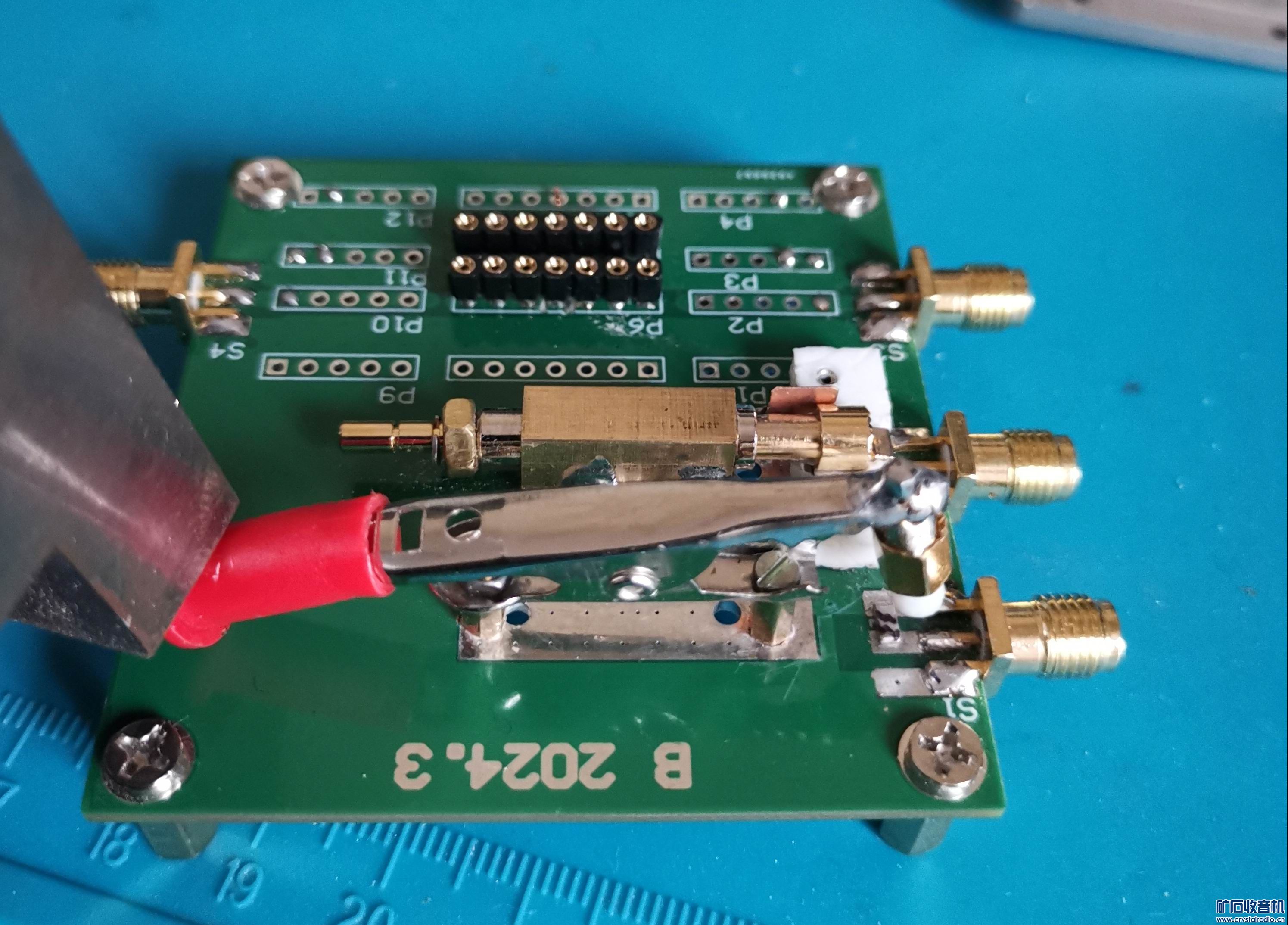

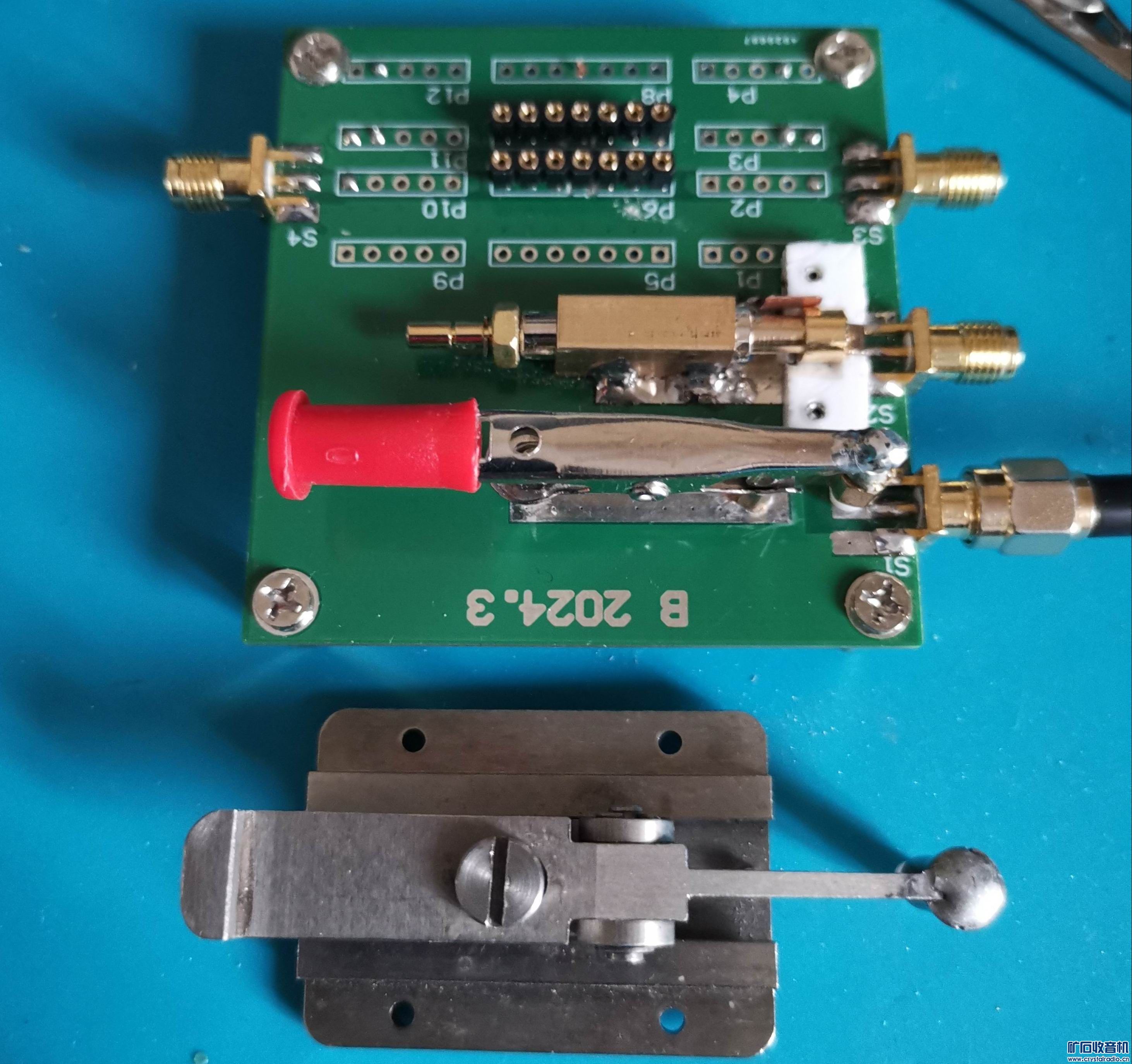

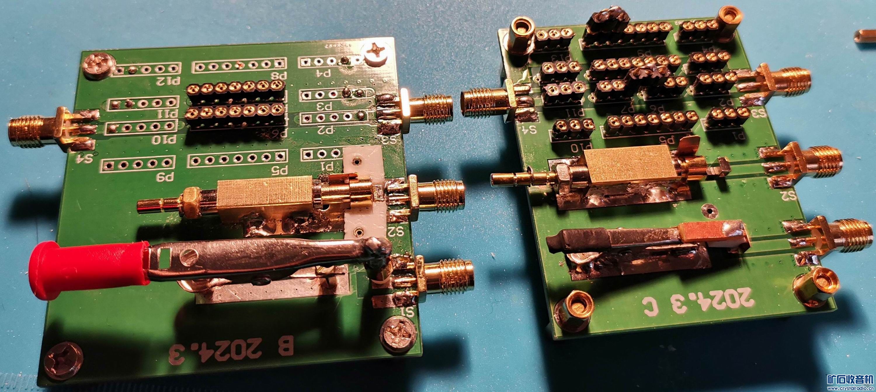

这之前,我实验过几种测试贴片的治具,一种是顶针结构,一种是压紧结构。顶针结构有难以剔除的剩余参数,反复实验验证,大概有3nH左右的电感,一般应用影响不大,顶针结构夹持比较可靠,每次夹持好就能获得可靠的测试数值。压紧结构采用夹子改制的,以前做的鳄鱼夹的压力似乎小了一点,贴片要放到位,即便这样,也难以做到可靠接触,有时就要给夹子加点力才能获得可靠的数值。
今天再次寻找一种鳄鱼夹,按动时感觉有点压力,太大会不会损坏贴片。以前做的都是焊接到PCB板上,这次找的夹子体积大一点,可在夹子上钻孔,于是安装上螺柱,夹子的前端焊接一只螺柱,拧上绝缘的铁氟龙螺杆,用这个螺杆去压紧贴片,实验的效果很好,不需特别仔细的安放贴片就能可靠的接触,感觉效果好多了。
发表于 2024-3-17 18:40:02 | 显示全部楼层
夹子与器件接触部分应该做成可以转动的,以保证垂直施压
 楼主| 发表于 2024-3-17 18:59:01 | 显示全部楼层
谢谢指导!
垂直施压,受力才均匀,接触才可靠。

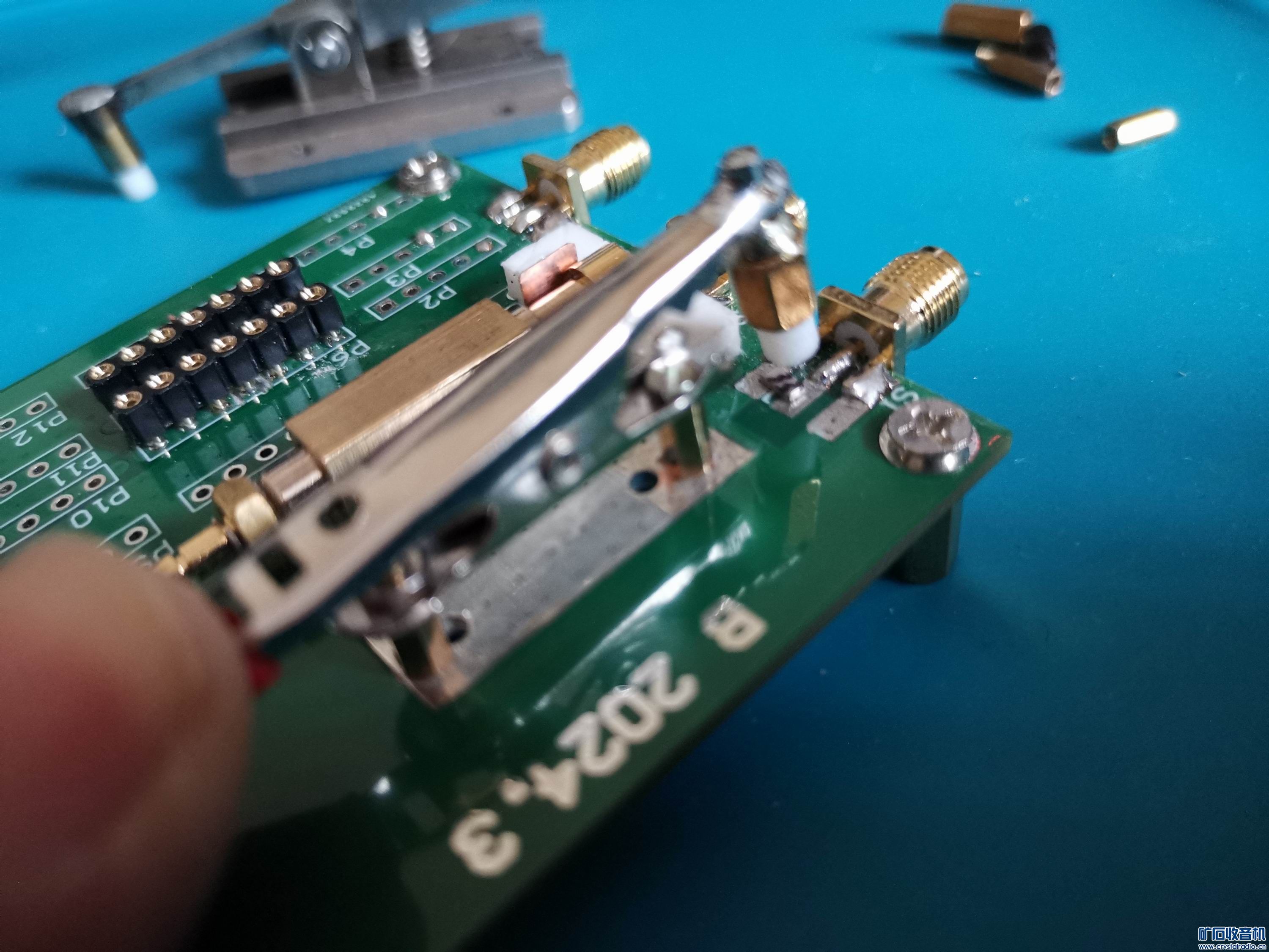

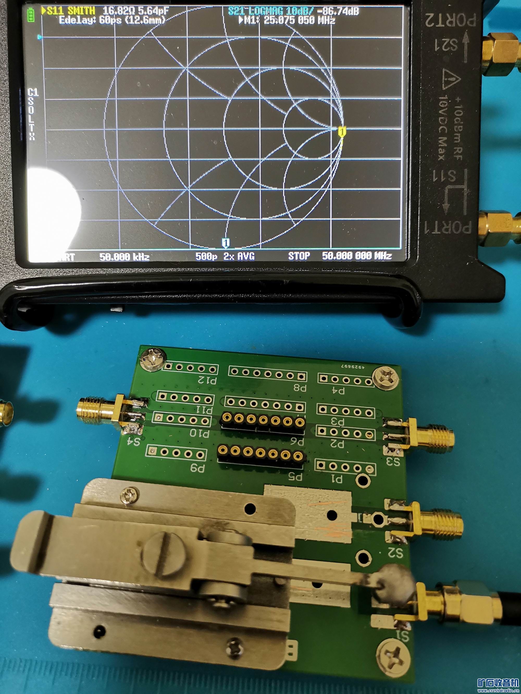

 楼主| 发表于 2024-3-17 19:05:19 | 显示全部楼层
将量子隧道朋友提供的压板安装在已有的PCB上,试验了一下,不错!因为压板前端抬起后力度增加,比起那个鳄鱼夹的力度似乎小一些。

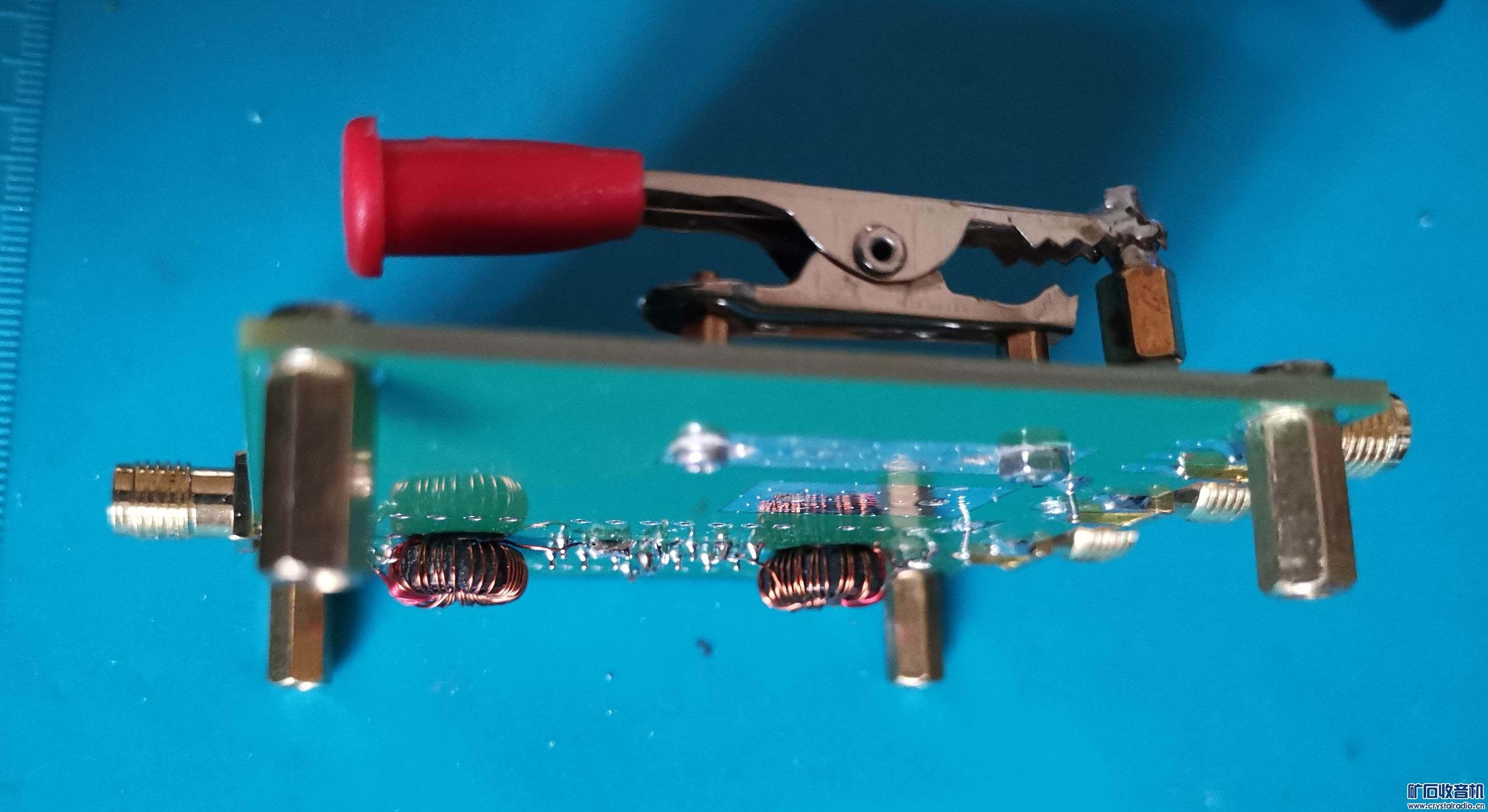

发表于 2024-3-18 08:57:09 | 显示全部楼层
这 ...
我看有几幅图,PCB反面有磁环电感。是给DUT提供偏置用的吗?
