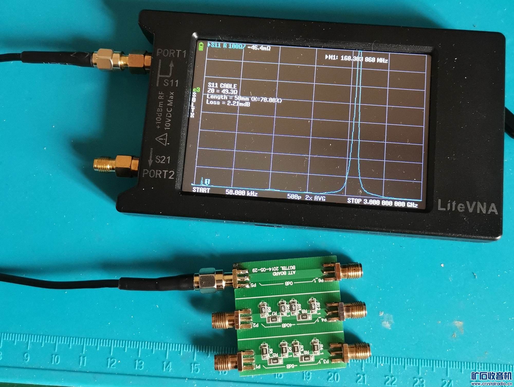

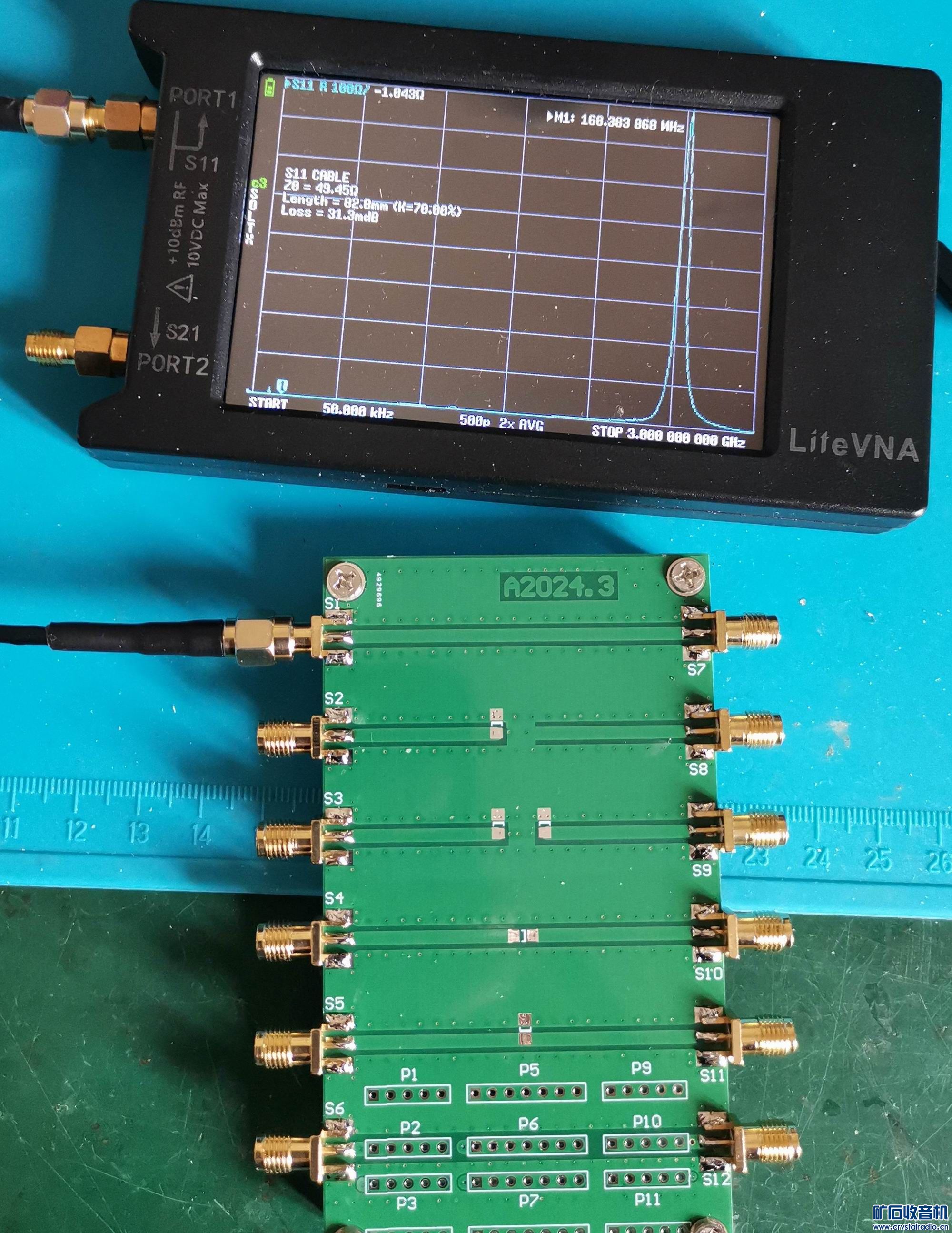

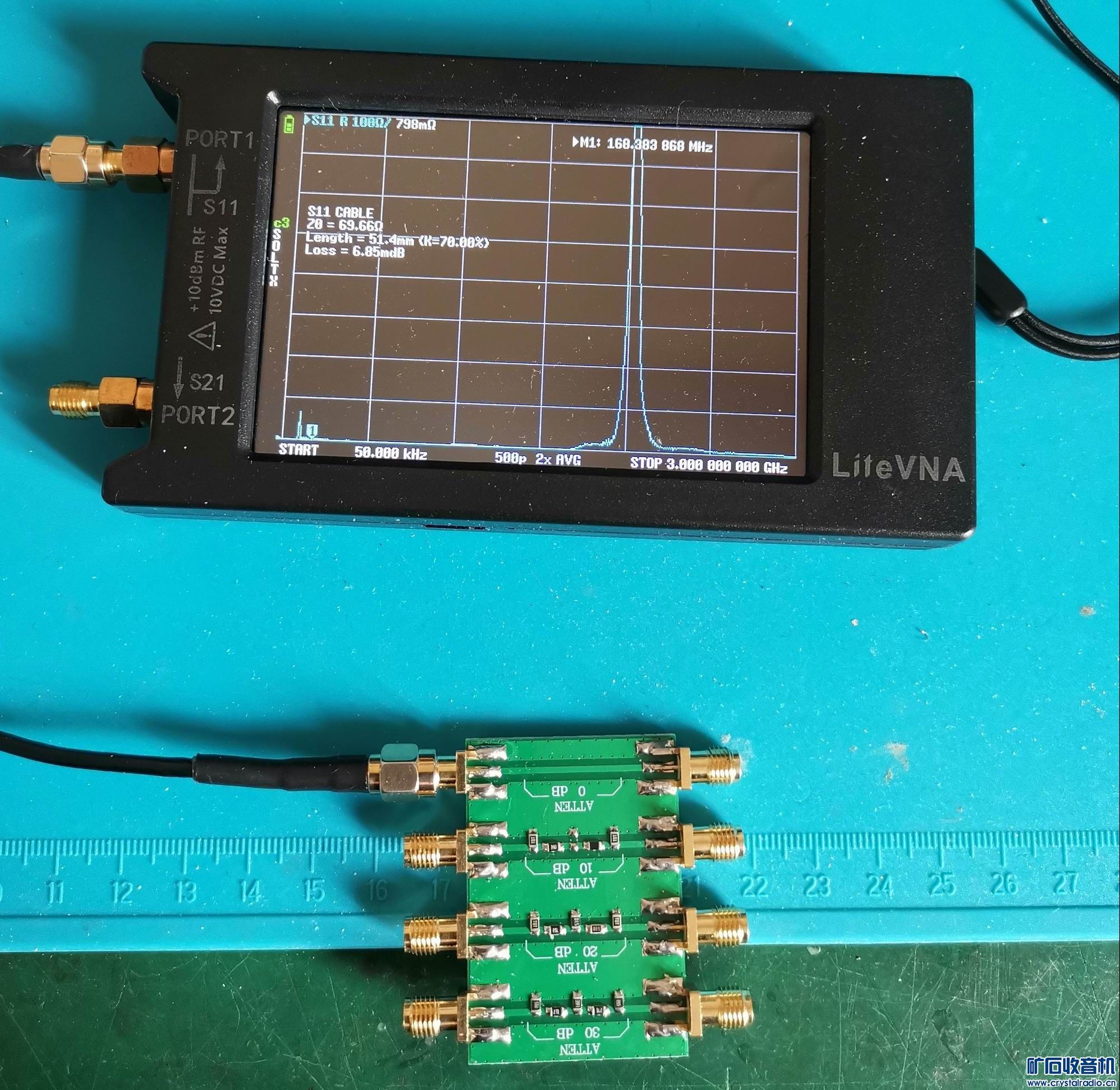

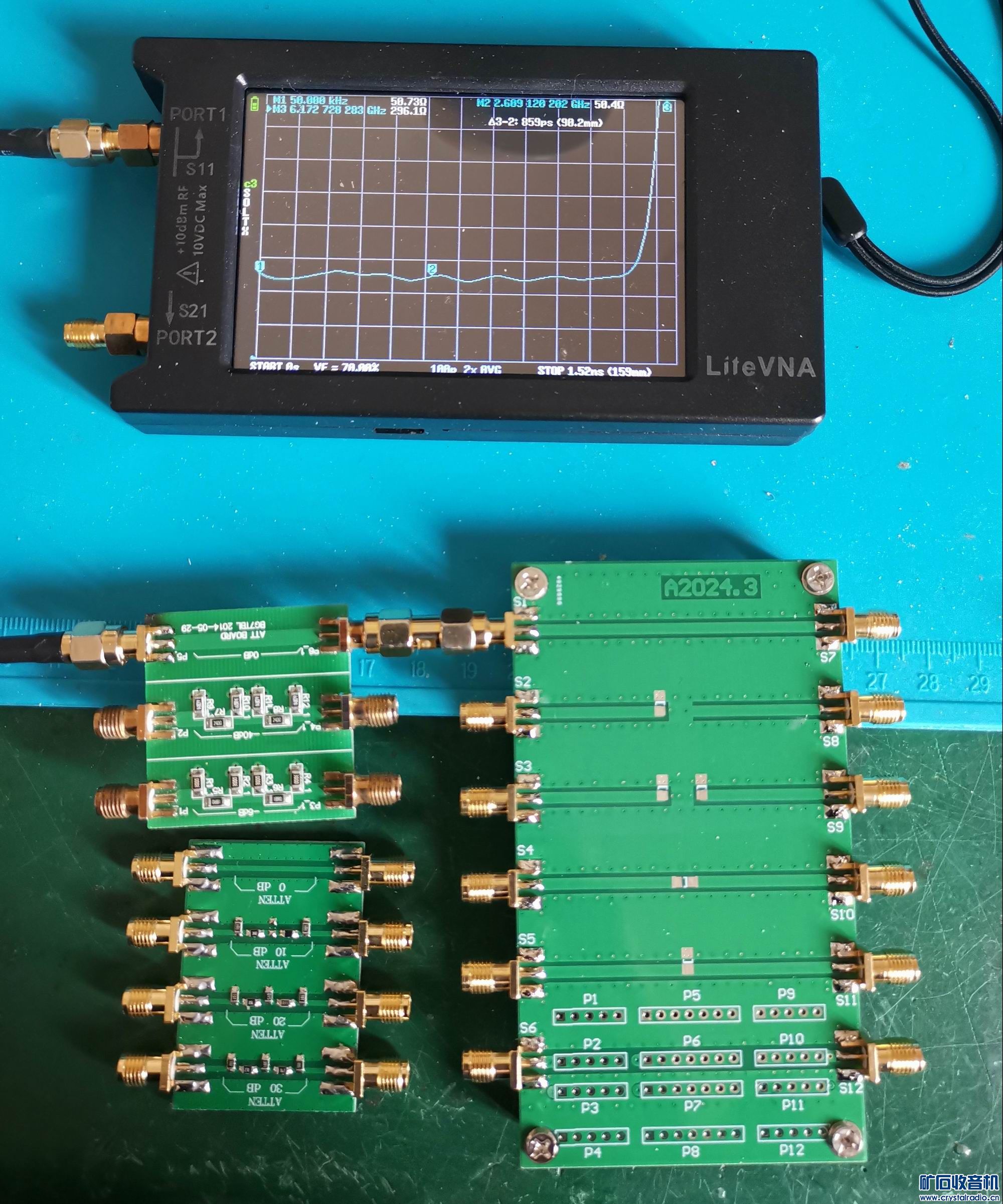

不久前,花18元买来一只声称频率可达4GHZ的衰减器,打算变通使用,用玩具网分测试了一下,那个直通的微带线(应该是波导)阻抗就严重偏离,http://www.crystalradio.cn/forum ... =2120720&extra=,量子隧道朋友和其他的朋友给与了详细的指导,鼓励自己动手去实践,于是乎,花了一些时间绘制了PCB,今天收到板子,焊好SMA插座,进行了粗略的测试,共面波导的阻抗非常接近50Ω,太高兴了!
用两种方法测试:电缆测量和时域变换,测试的图片如下。

发表于 2024-3-9 17:29:56 | 显示全部楼层
恭喜恭喜!看得出老兄是认认真真玩射频的,值得俺学习!

发表于 2024-3-9 19:29:51 | 显示全部楼层
恭喜恭喜,一次就做到了1ohm以内,实在难得!

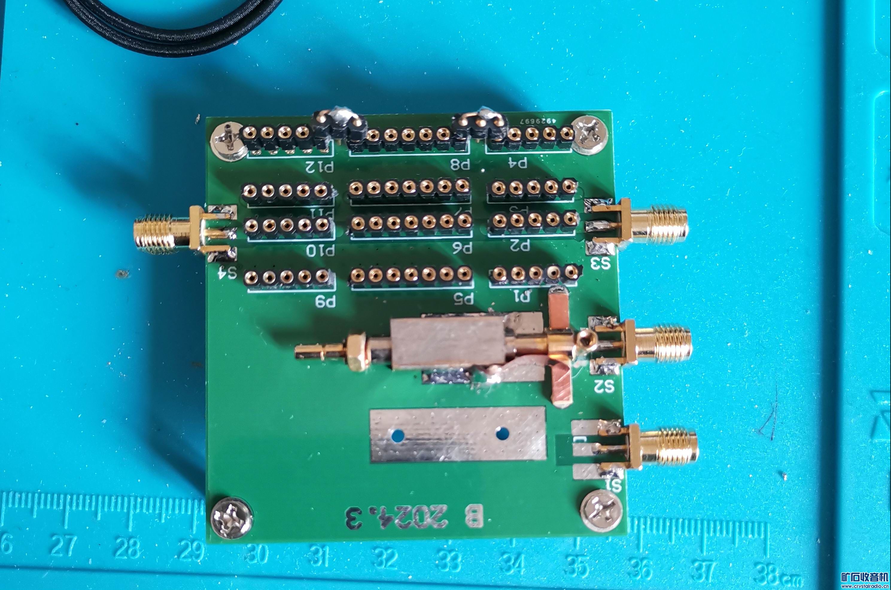

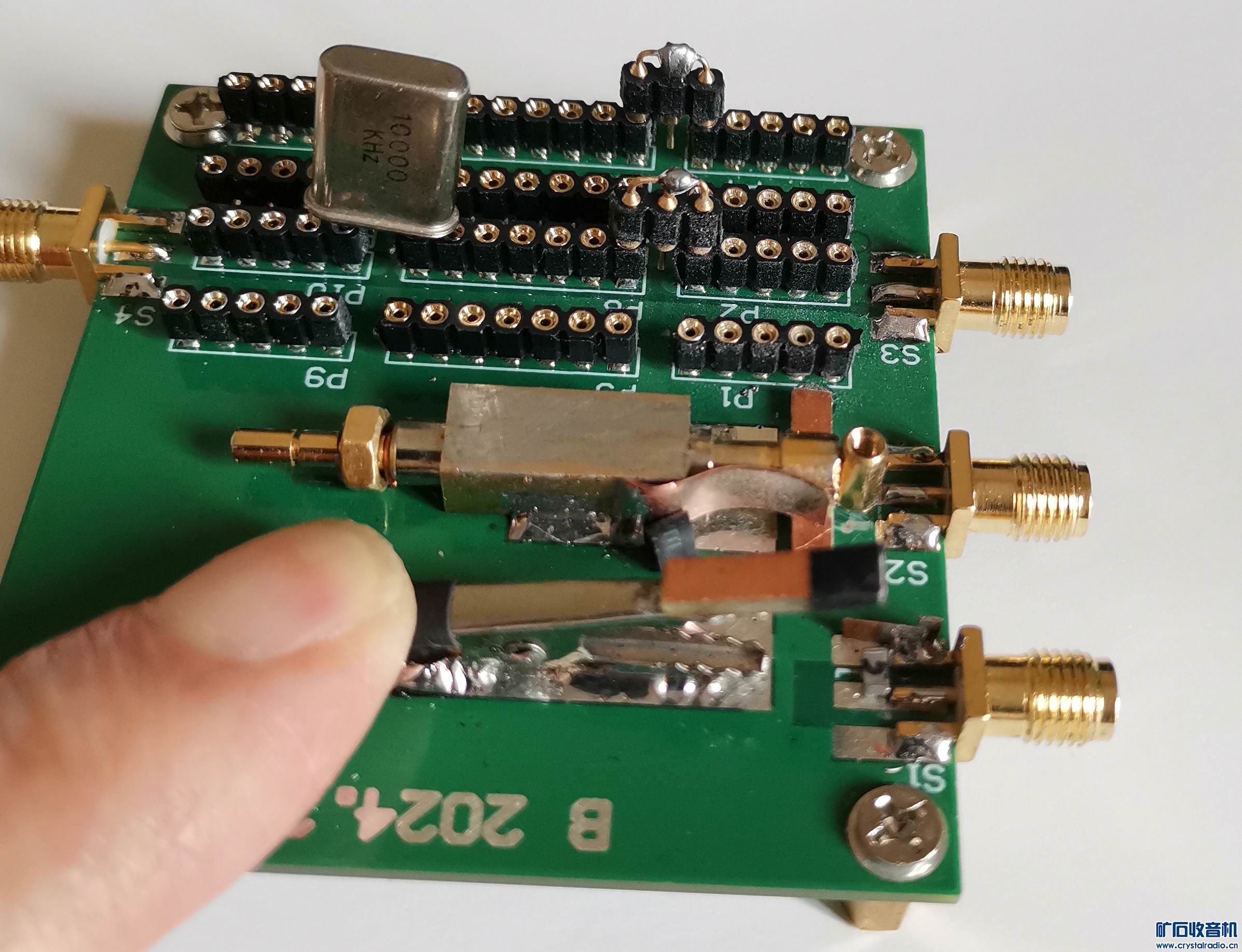

 楼主| 发表于 2024-3-10 13:07:49 | 显示全部楼层
廉价网分看起来似乎是玩具,实际使用不错,性价比很高!作为LCR测试仪,工作频率比电桥高许多,但是必须配置合适的测试治具才能实现。市场上难得买到这类工具,如果能够买到价钱也不低!根据测试的要求,自己做还是可行的。
我这里做的,分离元件采用插孔架构,贴片元件在PCB板上贴上去,采用顶针顶紧,再就是用夹子压紧,用镊子按住元件贴到焊盘上也是一个办法,但是需要一只手配合。
测试前,网分需要进行开路、短路、负载、直通校准,应用自制的治具,难免会有剩余参数影响结果,尤其是数值较小的元件,所以需要用电延迟功能增加延迟时间,简单的方法就是用已知容量的元件作为参照调节电延迟,尽量将测试电缆的终端延伸到元件端。
