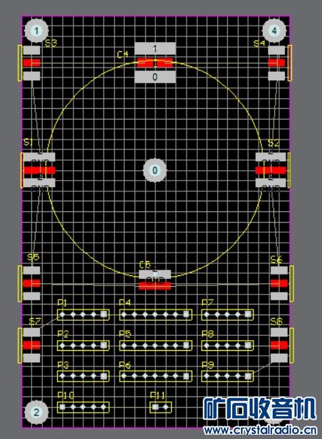

我参考了楼主的制作,也做了个VNA测试夹具,在这里献丑了
左边是插件测试部分。除了做了一堆插孔外,还加了一条用来提供偏置的孔和针。
右边是表贴的。有shunt-thru,shunt和series-thru三种。考虑到shunt磨损可能较大,做了两套shunt。shunt用的SMA也是中档的。其余SMA是低挡的。夹子做在了中心,可以旋转,按哪个方式测就转到哪个地方。夹子的头处理的不太好,我粘了一小块塑料来绝缘。将来找到合适的软点的东西再改一改。

夹子转起来干活很好,这个得仿制一个!
你这个PCB底下是不是有一块金属垫底?

你这个PCB底下是不是有一块金属垫底?
是的。我翻出来了个以前搞的铝块放下用铜柱拧上,这样沉实一些,不会被电缆的扭力弄歪。
我还有四块PCB用不到那么多,你要的话我寄给你两块。这样可以免去测量画图的工作。

我的构思有些不同,让夹子转360度,修改了一下SMA封装,初步画了图,等明天再来检查,看不到差错就下单打板。

我昨天测了按我们共用的参数做的表贴shunt-thru通路的回损,一端接VNA,一端接端接头。过了两个SMA,6.3G内全程S11小于-20dB。对于FR4微带线加廉价SMA,这指标相当相当可以了。
series-thru通路,是个开路,用来跨接DUT。但是这个“开路”两端是有电容耦合的,有泄漏,S21在高频会翘起。要用这个series-thru来测元件,需要用series-thru通道来代替VNA的thru校准件重做一次thru校准,以把泄漏校准掉。
 楼主| 发表于 2024-3-25 17:11:11 | 显示全部楼层
量子隧道 发表于 2024-3-22 09:51
我昨天测了按我们共用的参数做的表贴shunt-thru通路的回损,一端接VNA,一端接端接头。过了两个SMA,6.3G ...
上午收到了PCB快件,立马焊好接插件,测试一切正常,感谢你提供的压板!
