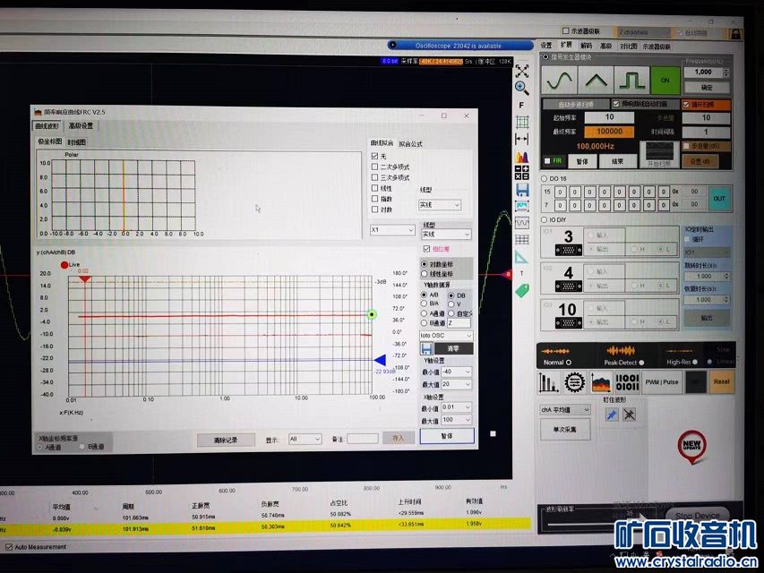

还是专业一点的数据比较精确。这个因该比较真实了,声卡不是那么靠谱
后级
后级
前级
前级
 楼主| 发表于 2024-3-2 17:24:51 | 显示全部楼层
有没有对频谱分析在行的兄弟赠上两句:抛开指标,此系统在听感上我觉得并无不妥。

 楼主| 发表于 2024-3-4 09:05:04 | 显示全部楼层
丢丢 发表于 2024-3-2 15:03
串叠的电路,音色主要取决于底下负责垫底放大的管子,上面管子无论接成共栅还是阴随器,对音色影响都极为有 ...
老哥请教个问题,就是这前级,我用声卡rmaa测试,声卡本身低频是很平直的,但测这线路时发现他频响从100H就开始下降,到20HZ就已经-6db了,电源退偶个方面都没有问题。百思不得其姐啊
 楼主| 发表于 2024-3-4 14:07:00 | 显示全部楼层
重感冒 发表于 2024-3-4 09:05
老哥请教个问题,就是这前级,我用声卡rmaa测试,声卡本身低频是很平直的,但测这线路时发现他频响从100H ...
查了计算算截止频率的公式,也没发现有问题。输出就唯一一个苏联油浸耦合电容,难道就是他作妖 ,等有空我用电压法,10赫兹开始每10HZ测一测电压,测到200HZ看看。 看看是声卡搞得鬼还是电容搞得鬼
发表于 2024-3-4 15:46:37 | 显示全部楼层
应该是音量电位器在捣鬼。。。。
 楼主| 发表于 2024-3-4 15:58:20 | 显示全部楼层
牛哥土炮 发表于 2024-3-4 15:46
应该是音量电位器在捣鬼。。。。
能详细说说么?  我的理解电位器应该是对高频影响较大才对啊,真是邪乎到家必有鬼
发表于 2024-3-4 16:01:05 | 显示全部楼层
猜想是不是电位器用的阻值过小,和前面的声卡输出电容形成了低频衰减?
 楼主| 发表于 2024-3-4 17:14:52 | 显示全部楼层
100K欧 电位器,应该不至于。
发表于 2024-3-5 01:08:14 | 显示全部楼层
是不是输入打到AC档了,有时候声卡内部耦合电容太小会形成高通,或者输入阻抗太低
 楼主| 发表于 2024-3-5 09:08:05 | 显示全部楼层
我用的是声卡测试的rmaa软件发现这个问题。等星期天我再细心对比验证出来。我只是觉得这么简单的线路不大可能在100HZ附近就开始跌,有点不可思议,输出电容1UF ,难道是声卡的线路输入电阻过低? 但算了一下就算是10k输入电阻,折点频率也是16hz ,总感觉是声卡在作妖
