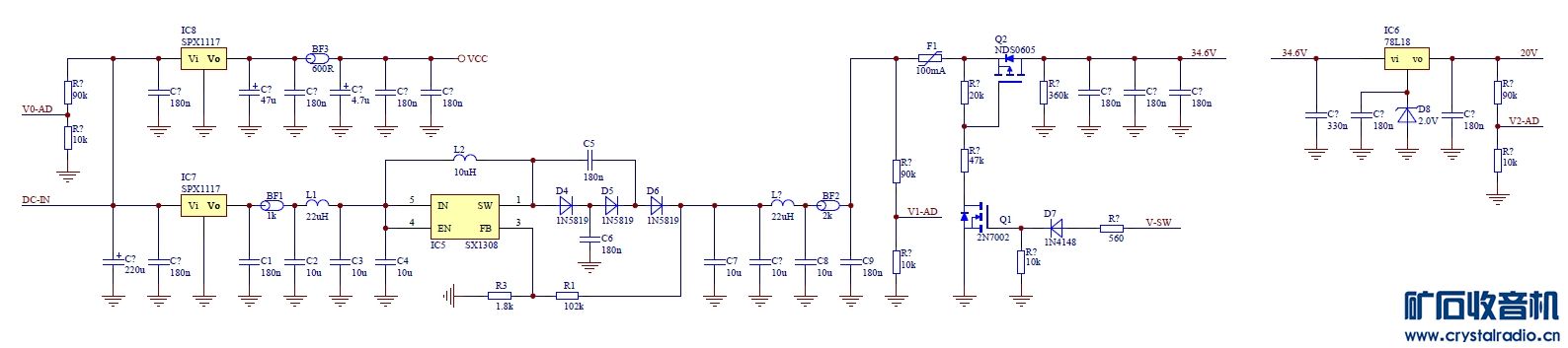

 楼主| 发表于 2024-3-20 13:14:23 | 显示全部楼层
washu 发表于 2024-3-20 13:04
至少现在没涨价,我觉得这玩意应该量很大...
还是用原来的方案,至少体积小,后级电路实际电流也没那么大,输出端纹波自然也会更小些,可以满足要求
另外,在升压电路前还要加5V稳压,相当于增加了一级隔离;单片机供电部分单独稳压供电
