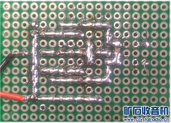

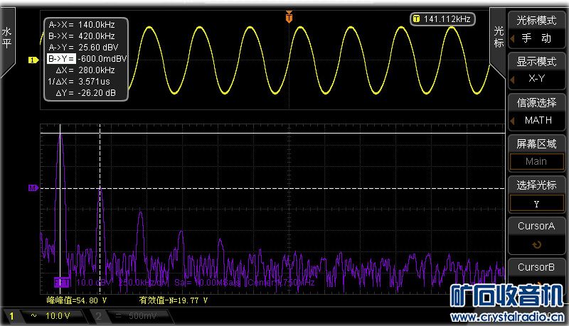

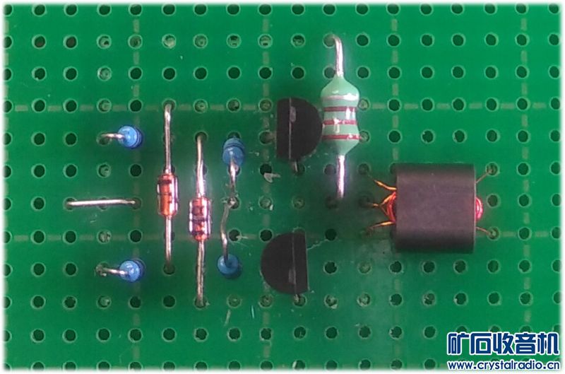

 楼主| 发表于 2024-2-27 19:29:06 | 显示全部楼层
工作电压约5V,空载电流约68mA
这波形及频谱不是想要的  问题可能出在哪里
输出端空载波形
电源输入端
输出端频谱
 楼主| 发表于 2024-2-27 20:53:43 | 显示全部楼层
工作电压约3.3V,空载电流约42mA

发表于 2024-2-27 21:44:30 | 显示全部楼层
mov99 发表于 2024-2-27 19:29
工作电压约5V,空载电流约68mA
我跟你说过了这种磁芯不行 ,就是磁芯的问题,饱和了,你降低电源电压波形就接近正弦了,你试试降到2V看看
正常工作并且空载时,电感中的正弦电流峰值,等于电源电压的3.14倍除以感抗,因为频率没变所以感抗不变,电源电压增大时,理论上电感中的交流电流峰值会增大,当峰值电流达到饱和区时,电感量急剧下降,因此电感两端的感应电压会急剧下降,这就是为什么你的波形是削顶正弦波,当电源电压下降后,就会接近正弦波,如果继续降低电源电压,就会变成正弦波

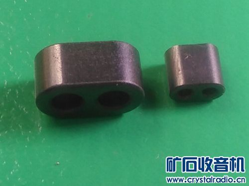

我跟你说过了这种磁芯不行 ,就是磁芯的问题,饱和了,你降低电源电压波形就接近正弦了,你试试降 ...
这个磁芯确实小了点 ,不能承受0.5W的功率,还有大一号的磁芯,至少可承受1W的功率

用大一号的射频双孔磁环试了,有改善免强可用,但没达到预期,放弃 ;在等铁硅铝磁环

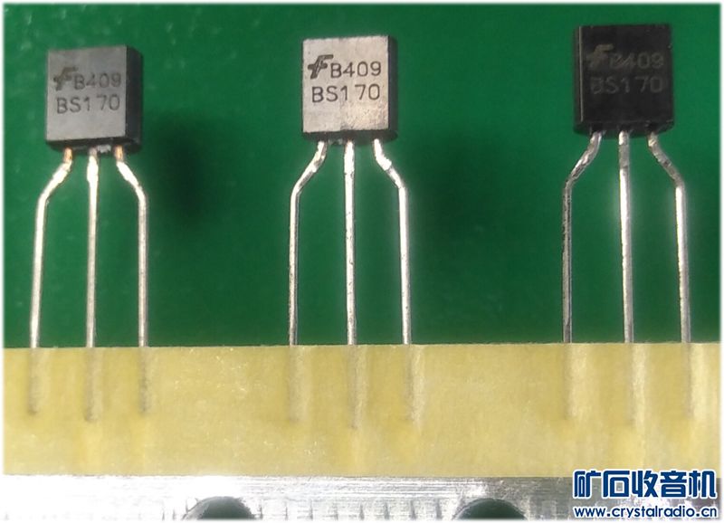

另外,测两管栅极电压不一致,场管离散性大,也许要做简单配对
