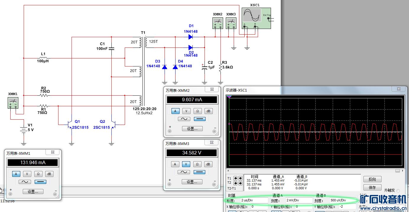

发表于 2024-2-24 11:14:03 | 显示全部楼层
mov99 发表于 2024-2-24 08:02
一般的升压电路对供电电源污染严重,无论输入还是输出,整个电源都是高频脉冲
因运放工作电流很小,高内阻 ...
用罗耶振荡器阿
发表于 2024-2-24 11:47:52 | 显示全部楼层
washu 发表于 2024-2-24 11:14
用罗耶振荡器阿
这个纹波最好,干扰最小,但是那个变压器绕起来比较麻烦。
发表于 2024-2-24 12:23:26 | 显示全部楼层
鱼与熊掌不可兼得,再说楼主不是要“独立自主,自力更生”不肯买现成的么,那就更要自己手绕变压器了
 楼主| 发表于 2024-2-24 13:12:34 | 显示全部楼层
用罗耶振荡器阿
谢谢元老提供的电路,非常好!
今天的加分权限已满,明天补上
绕变器不是问题,一共也没几圈,磁芯骨架有售,高压端实际工作电流也没那么大,用收音机大号中周也能绕下,还有屏蔽作用
初次上边两个绕组用0.18mm的漆包线,其余用0.1mm的漆包线

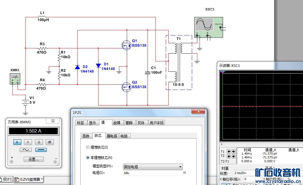

这个罗耶电路变压器绕起来麻烦,我实验的那种ZVS和这个原理是一样的,但不需要驱动绕组,变压器绕起来很简单,我就是用个磁环随便绕的
发表于 2024-2-24 13:48:41 | 显示全部楼层
所以我最近折腾了ZVS,原理本质是一样的,但MOS管就不需要那个反馈绕组了,方便很多,实验效果还不错,效率不低
发表于 2024-2-24 13:59:27 | 显示全部楼层
MF35_ 发表于 2024-2-24 13:48
所以我最近折腾了ZVS,原理本质是一样的,但MOS管就不需要那个反馈绕组了,方便很多,实验效果还不错, ...
找了一下我以前还真仿真过类似的,但不如罗耶振荡器有名,一下子没想起来

 楼主| 发表于 2024-2-24 21:02:10 | 显示全部楼层
MF35_ 发表于 2024-2-24 13:47
这个罗耶电路变压器绕起来麻烦,我实验的那种ZVS和这个原理是一样的,但不需要驱动绕组,变压器绕起来 ...
看元老的测试结果挺好
我在Multisim12里搭个电路,没起振
发表于 2024-2-24 21:18:50 | 显示全部楼层
mov99 发表于 2024-2-24 21:02
看元老的测试结果挺好

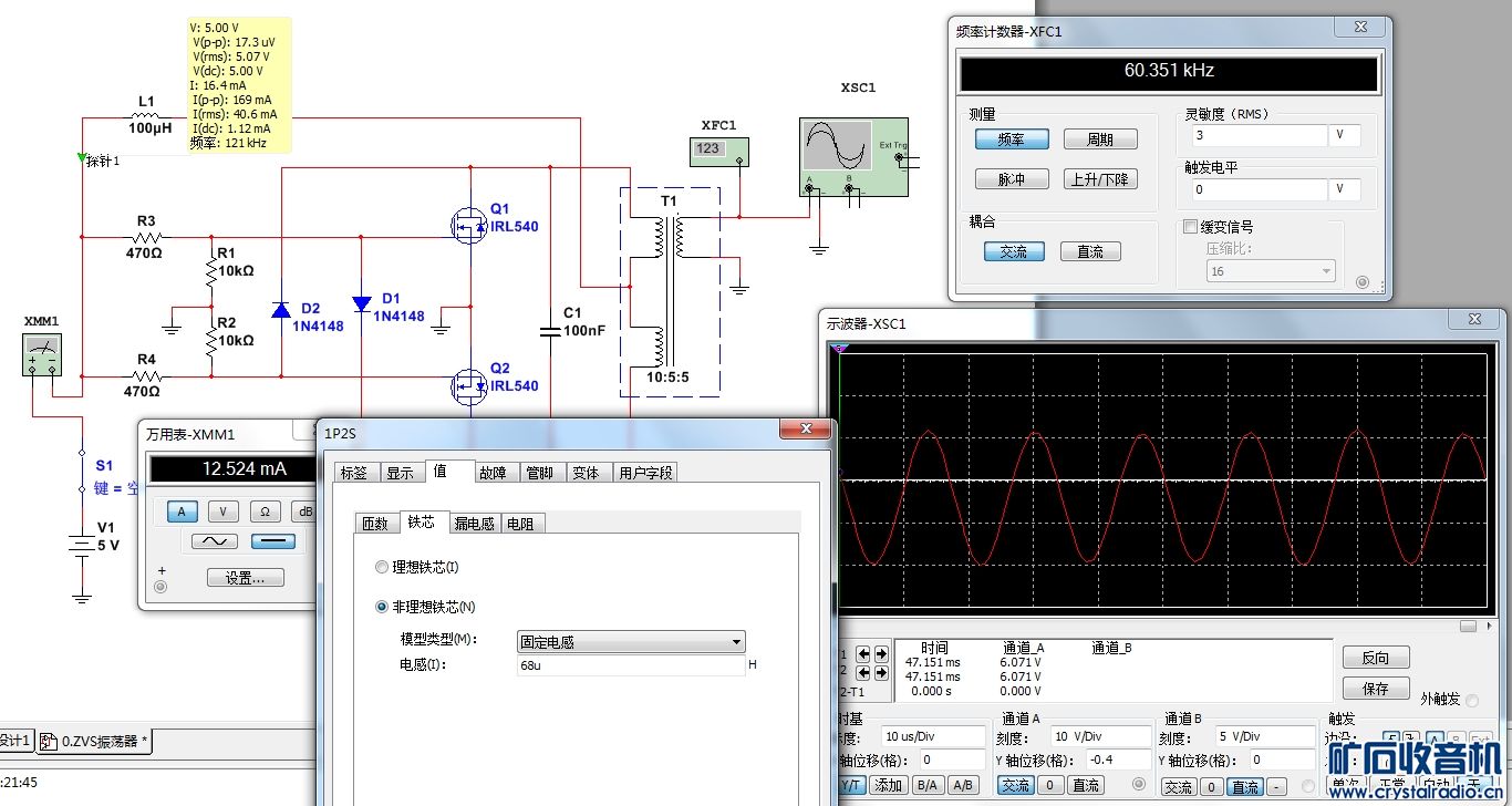

电池和电路之间加个开关,我的没这个也不起振,好像和初始条件有关(可以设置初始条件我偷懒了)
 楼主| 发表于 2024-2-24 21:43:51 | 显示全部楼层
加个开关,把BSS138换为IRL540,确实起振了,谢谢!
