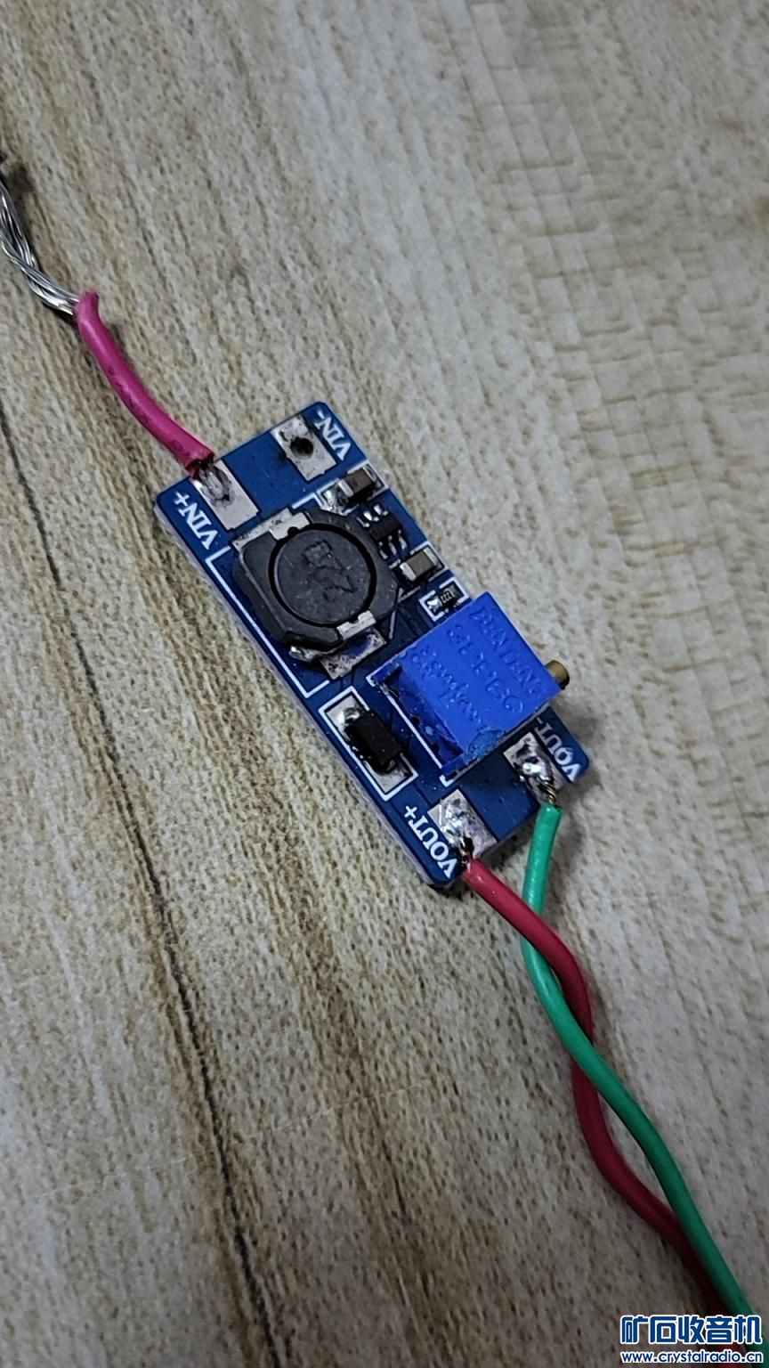

这个小玩意可能满足你。*宝就有,去找找吧

 楼主| 发表于 2024-2-23 19:31:12 | 显示全部楼层
看上去一样,也许是我没买对,最高输出电压25V,对电源污染严重
这种我也用过,用来修复液晶屏供电,最高输出25V。
