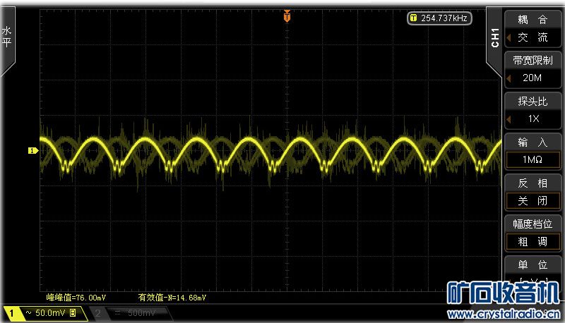

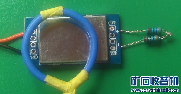

铁硅铝磁环确实适合用在这里,磁环直径12.7mm,用直径0.38mm的漆包线双线并绕20匝,串联后的电感量约104uH,谐振电容约43nF(也许51nF更适合),次级匝数太多,没绕;空载测试,供电电压约5V,电流约42mA
谐振电容两端的波形
供电输入端纹波
这款磁芯用来做功率电感应该不错

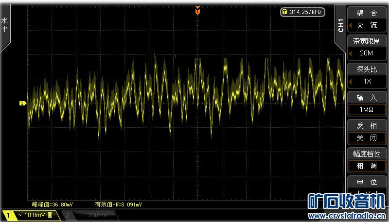

输入端纹波
输出端纹波
重新制版,仍有优化空间

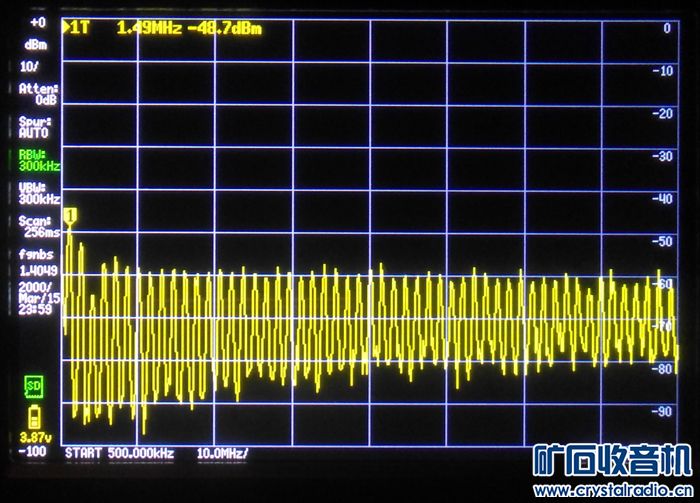

升压的问题解决,新的问题又来了
广谱干扰,当前扫宽0.5-80MHz;可覆盖FM段
发表于 2024-3-11 10:48:27 | 显示全部楼层
mov99 发表于 2024-3-9 19:55
升压的问题解决,新的问题又来了
这种升压模块我早都折腾过了,结论肯定是不行啊,不然为啥要折腾正弦波升压,又笨重效率又低,不就是为了干扰小嘛
发表于 2024-3-11 11:58:25 | 显示全部楼层
网上买的3.7升9V的锂电池充放板正在万用表服役呢!自己曾做过1.5升9V,效率太低
 楼主| 发表于 2024-3-11 17:18:32 | 显示全部楼层
MF35_ 发表于 2024-3-11 10:48
这种升压模块我早都折腾过了,结论肯定是不行啊,不然为啥要折腾正弦波升压,又笨重效率又低,不就是为 ...
杂散向空气中辐射,效访专业设备电源,用罩子扣上
发表于 2024-3-12 09:19:58 | 显示全部楼层
这个效果不能说没有,但非常有限,因为干扰的频率成分非常高时,穿透能力会很强,此时需要很厚的屏蔽才行,另外只要你的电路还有向外的走线,就会通过这些走线泄露辐射,比如你这个是电源,那么干扰会顺着电源输入和输出线泄露出去
最重要的,即便你完全抑制了空间辐射,电源输出端上的高频干扰还是会对模拟电路产生影响,因为模拟器件的PSRR是有频率上限的,一般在1MHz的时候就非常弱了,如果电源输出上存在广谱的高频干扰(硬开关电路的典型干扰),必然会有大量1MHz以上的成分,这些成分会在器件供电端造成干扰,比如一个ADC采样系统,电源上的高频干扰会叠加到ADC的模拟输入端(抗混叠滤波器之后),然后混叠到第一奈奎斯特区,从而在FFT时产生不存在的频率点,这就是我之前遇到的问题 ,这个高频干扰因为频率成分很高,哪怕后面接LDO也无法解决,一般用于处理高频干扰的LDO其PSRR的频率范围也就达到1MHz左右,再高就很难了,即便有成本也很高。
采用低频率,比如50kHz以下的正弦波的升压电路,输出端就不会有广谱的高频干扰,只有谐振频率与其谐波,而且谐波幅度会随着次数增高而降低,50kHz的工作频率即便是计算到9次谐波,也才450kHz,这个频率完全在LDO的处理范围,这样模拟电路就能得到干净的电源
你如果不能接受正弦波升压的低效率,可以考虑推挽拓扑的开关电源,推挽拓扑比单端有更低的高频干扰,而且它是隔离电源,ADI在高精度模拟电路中推荐的也基本都是推挽拓扑

 楼主| 发表于 2024-3-15 15:47:48 | 显示全部楼层

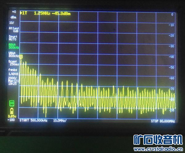

结果来了
屏蔽前,因元件走线短了,比搭棚焊的好些
屏蔽后,虽然屏蔽罩没焊接(浮搁在PCB上),效果还是很明显示

 楼主| 发表于 2024-3-15 19:05:06 | 显示全部楼层

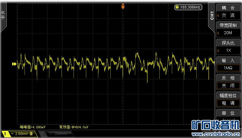

电源输入端纹波抓图
抓图局部放大
 楼主| 发表于 2024-3-15 19:07:48 | 显示全部楼层

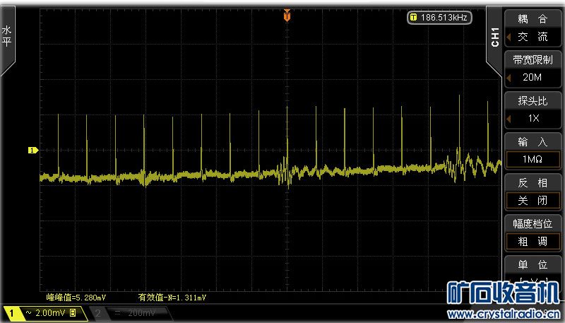

电源输出端纹波
输出端纹波抓图
抓图局部放大
基本满意,甚至可以说超出预期
