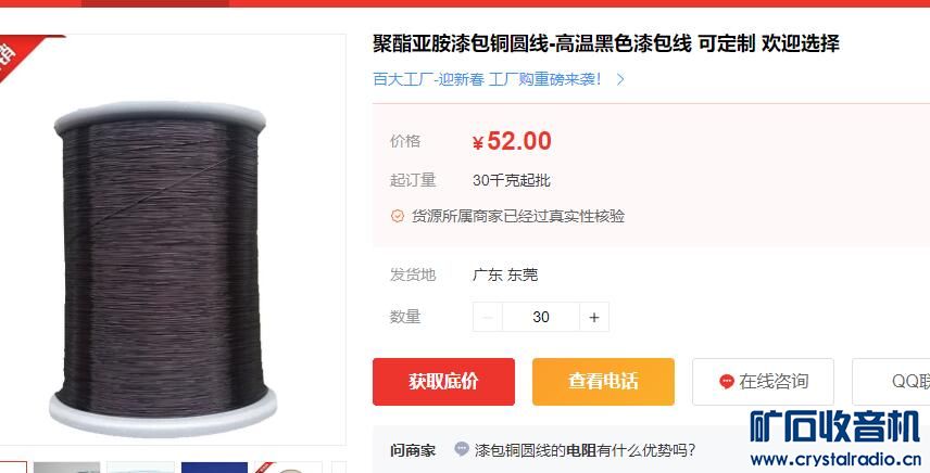

漆包线的颜色是有黑色的,有没有可能这个电感的漆包线就是黑色呢?

发表于 2024-2-23 15:36:17 | 显示全部楼层
一个交叉调制电感线圈已发黑,而正常的漆包线应该是金黄色的。在高温下漆包线的漆层碳化---------------------------------楼主得出结论,线圈发黑是烧坏了。
如果,本来不是黑色的,现在变黑了-------------------------有可能是烧坏的。
如果,本来就是黑色的呢?因为实际是有黑色的漆包线的。楼主也可以思考一下。是不是存在小鬼头说法的可能,不必先扣帽子。

 楼主| 发表于 2024-2-23 20:41:14 | 显示全部楼层
美人鱼999 发表于 2024-2-23 15:36
一个交叉调制电感线圈已发黑,而正常的漆包线应该是金黄色的。在高温下漆包线的漆层碳化------------------ ...
  你是来搞笑的吧?或者说看热闹不嫌事儿大?虽说耳闻不如眼见,但鼻子的嗅觉可不是摆设。居然怀疑别人的智商?我也是服了。。。
