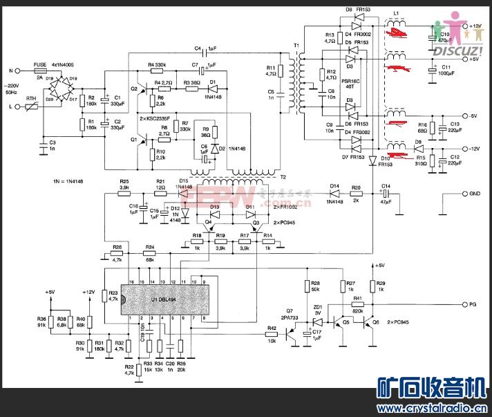

发表于 2024-2-21 22:37:28 | 显示全部楼层
bis 发表于 2024-2-21 22:17
看位置在低压侧,不是共模滤波电感,这个位置我也不知道干什么用的,没见过。
各组低压整流后、滤波电容前的电感。几组电压共用一个磁芯。
发表于 2024-2-21 22:56:08 | 显示全部楼层
早期 AT/ATX 电源常见的磁饱和文雅,不过通常是 3.3V 和 5V 共用一个磁环,楼主的 5V 和 12V 共用的嘛...嗯
这种文雅方式导致 3.3V、5V、12V 之间存在较大牵扯,所以早期 AT/ATX 电源有个指标就是单独某路比如 3.3V 负载而 12V 空载时,12V 的变化率(反之亦然)。如今成熟的 ATX 电源是先把市电变成 12V,然后用 BUCK 从这个 12V 再 B 出 5V 和 3.3V 且这俩 BUCK 独立,所以如今这个指标只要是个电源都很好

集成电感,看漆包线靠近引脚处也是那种颜色,确定是烧变色的?
