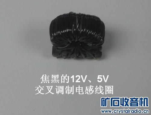

   一台美国进口测试机的电脑主板坏了,因版本太老,无处修理。由于有软件狗的监控,自己换新主板就无法运行测试软件。原厂只提供新版本的电脑,报价6千美金。但软件狗必须升级,按每年3千美金累计,共需约3万美元。 完全不讲理,垄断。
   考虑到旧版软件配旧版主板,在网上觅到一款完全相同的二手主板(Intel/英特尔 E139761主板.带二个ISA接口 ),连CPU和运费共200元(不含税、票)。测试机恢复正常。
   刚得意了两天,却传来坏消息。跟班技术员说那台测试机电脑又出现死机,然后无法开机。经检查二手主板也坏了!还好卖家承诺7天包换、一个月保修。与卖家换了一块主板。
   这次主板装进机箱前多了一个心眼:为何主板又坏了?按理主板的使用寿命相对较长。分析一下:1.电脑死机一般是温度过高(查风扇);2.主板损坏也许是电压过高(查电源)。
   一查果然有问题:1.电脑机箱前部有一个隐蔽的风扇已经无法转动,手拨风叶很呆滞。拆下一看两根引线都已被扯掉。换上一个好的风扇。2.接着测量PC电源的输出电压均正常。但打开电源盒发现异常,一个交叉调制电感线圈已发黑,而正常的漆包线应该是金黄色的。该线圈的12V绕组和5V绕组都叠绕在一起,在高温下漆包线的漆层碳化,一旦12V窜到5V回路就会打坏主板。 从报废的PC电源盒里拆下一个好的线圈换上。
   目前测试机再次恢复正常,已连续运行了数周。因此可以说是以小搏大,200元人民币搏3万美金。成功!打破美国人的垄断,省下美金3万!

电源也换新吧,电感烧成这样,早就进入故障高发期了。
生产设备稳定第一,电源的几百块钱还是值得花的。

这个电感线圈学名叫交叉调制电感吗?我一直以为是共用滤波电感
