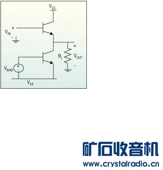

发表于 2024-2-25 11:02:28 | 显示全部楼层
争辩就是要拿出论据吧,想清楚别人错在哪里?然后针对性论证,尽量一次性把话说完,像挤牙膏一样,一次挤一点,语言不连贯,看官很难理解。
好好一个帖被水成这样,楼主都看不过眼,出来发话说这样很无聊。
我找来百度先生跟大家谈,看看百度先生有没有说错?找一找百度先生的茬。
AB类放大器_百度百科  https://baike.baidu.com/item/AB% ... %A7%E5%99%A8/306991
引用 :AB类放大器,实际上是A类(甲类)和B类(乙类)的结合,每个器件的导通时间在50—100%之间,依赖于偏置电流的大小和输出电平。该类放大器的偏置按B类(乙类)设计,然后增加偏置电流,使放大器进入AB类(甲乙类)。
AB类工作状态通常是两只晶体管配合进行,在没有信号的时候,两只晶体管都是导通的,但其中的电流很小,当有信号输入时,晶体管中的电流才会变大.由于信号的作用使其中的一只晶体管截止的时候,另一只晶体管则一定是导通的,两只管子始终是轮流截止和导通,并且其中流过的电流几乎是全部送入扬声器,因此,甲乙类功放产生的热量较小,并且效率高了很多,在70%以上。
AB类(甲乙类)放大器在输出低于某一电平时,两个输出器件皆导通,其状态工作于A类(甲类);当电平增高时,两个器件将完全截止,而另一个器件将供 给更多的电流。这样在AB类(甲乙类)状态开始时,失真将会突然上升,其线性劣于A类(甲类)或B类(乙类)。它的正当使用在于它对A类(甲类)的补充,且当面向低负载阻抗时可继续较好地工作。

 楼主| 发表于 2024-2-25 18:55:34 | 显示全部楼层
今天来一点学习后体会,不知对不对。
      1、AB类胆机在进入B类时不能称一臂关断,因在基础的A类段电流是无法关断的,实际测量也是二臂有交叉的重叠电流,称一臂削顶(并且是渐进过程)可能更好一点(不知还有更好更体贴切称呼,请坛友们发表见解。总之用“关断”一词,字不对意,容易误解。
      2、A、B和AB三个工作模式,如纯A类是用5K阻抗计算所需总电压、得到的总功率。B类是以2.5K计算,这个已深记脑海中,谢谢坛友们。
     AB类就是一个复合阻抗,计算总电压与总功率时二者都要考虑,并根据二者的占比合理选取比较合适(纯属个人想法)。
      3、管子的作功的信号波,根我目前了解有三种类型。
      第一种是“整波幅”,就是A类单端和A类推挽机用的信号。
      第二种是全波幅,就是纵向分割,高度不变宽度减半的左右波,这种电路应用比较少,特别是双管单线圈结构的可能已经不用了(瞎猜的),有坛友发过一张双电子管单线圈的推理图,就是这种结构(大家可以去推理一下),这种电路可能(这里用了可能二字)就是最早(正宗)的推挽电路,原理符合双人锯木的比喻。
       第三种就是应用最多、最广泛的半波幅、横向分割的上下波,现在很多把双管、双线圈、单电源的称“推挽”,现在各种书上也这样称呼,(是正宗“推挽”的子孙,哈哈瞎说一下),可能是原推挽的变形。
      4、纯A类推挽胆机好象不属于推挽结构,是全波幅叠加结构,没有推挽动作,拆除任何一管还能工作,就是功率小了约8倍,推挽机拆一管就不能工作。不过大家已“约定熟成”也无所为,就是要知道它的原理。
      5、以上仅是个人的推理(权当一个笑话也无访),并不代表大家,不对的地方请大家(友好地)纠正,本人虚心接受,再次谢谢大家!
