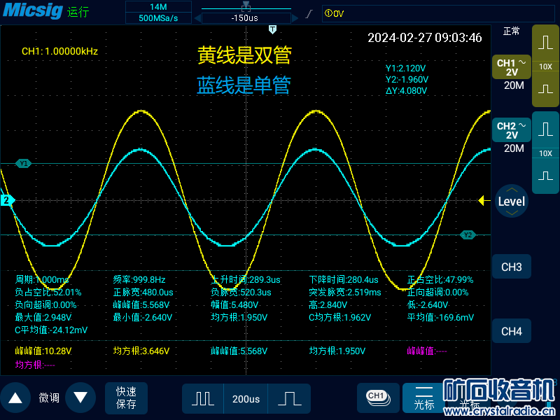

 楼主| 发表于 2024-3-2 12:00:12 | 显示全部楼层
牛哥土炮 发表于 2024-2-25 20:07
今天来一点学习后体会,不知对不对。
      1、AB类胆机在进入B类时不能称一臂关断,因在基础的A类段电 ...
谢谢牛哥认真补帖,关于A类推挽机的单、双管功率之比后来也测过,比原来推算的1/8还要大,是2的二次平方,理论值就是1/16。

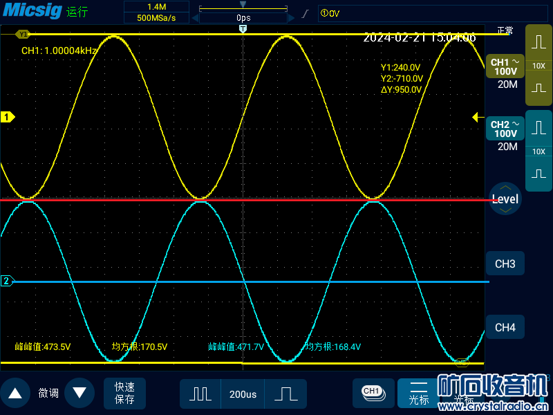

测试方法:同一台机的一个声道用单管,在同信号下测单管基本不变形的最大功率,然后加大信号测双管的最大功率,用二个功率之比,得出结果。见下图,黄是双管,蓝线是单管
由上面测试结果,可以得出这样的结论,就是A类是“整波叠加推挽”结构,不仅是叠加还有推挽,见下面实测图。
双管整波分切图
双管整波合成图,双波的峰峰电压(或有效值)相加就是P-P的峰峰电压。
发表于 2024-3-2 12:36:48 | 显示全部楼层
whmks 发表于 2024-3-2 12:00
谢谢牛哥认真补帖,关于A类推挽机的单、双管功率之比后来也测过,比原来推算的1/8还要大,是2的二次平方 ...
这个时候,有个关键问题不要忽视了,就是实际的输出牛阻抗比没变,次级负载的大小没变。
 楼主| 发表于 2024-3-2 19:16:58 | 显示全部楼层
本来输出牛的阻抗就一直没变,非要把一个频率周期拆成二半算,还硬加阻抗减半,真是棒打鸳鸯。硬要拆散360度圆满频率的一对好鸳鸯。说笑说笑别当真。
