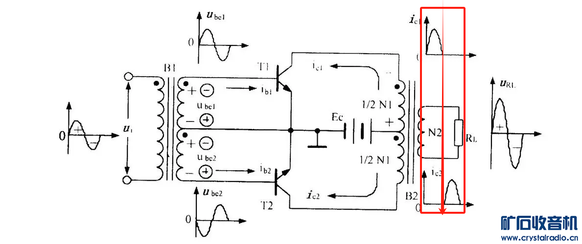

有人说过电流为0的时候还要减少吗? 可能有人讲过吧。
好像看到有人说负偏置再更负,我没仔细看,
这是你的一个理解误区,以你们发的图为例吧
假定,一通电,首先上半周导通,这时,下半周确实无电流可以减少,这个谁也不能说你错。
但分析放大电路,我们没学过这个一瞬间的状态分析

再往下分析,从正负半周都过了一次之后,然后再来分析又从正半周开始
第二个回合,以推动变压器次级中点来看,
同名端为正,上管正偏,电流要增大,下管反偏,电流要减小,注意不是开关状态,而是有个过程的变动。
如果,在第二个回合,上管正偏,电流在增大的时候,下管负偏,下管是截止的,
那么,上个回合,下管存储在变压器下臂中的电流,会往哪里去? 他还不是要通过下管再流回来。
这是个关键问题。电流不会凭空消失,如果消失了,就损失了一半效率,推挽教科书要重写的。

我看你是把bpp 当成App来说了吧 上管电流最高点后下降沿还是那个管在下降,下管根本就没有电流,还怎么变? 都没导通过 又有什么电流可消失?记住这图是晶体管,零偏和负偏都是截止的。

一个很重要的理解,就是截止
不是突然截止的,是根据信号幅度截止的。
否则就是开关状态了。

当上管达到最高点后,下管就开始增大电流了,要降电流的是上管,而不是下管
都说了是此消彼涨,盛极必衰。
你这是要抓住下管往死里逼,不降也得降。

晶体管的截止到饱和区,有个很宽的放大区,这个区可以很好的放大复刻输入信号,是不是开关状态有输入信号决定。进入放大区就是在放大,进入饱和区,就是削顶波。

都说零偏压和负偏压时的管在截止状态了,这个你不是搞不清吧,你不同步分析输入信号的极性所产生的影响的么?这张图是最纯粹的bpp,连假象的静态电流都没有的,注意一下。

大哥,你上管都达到最大了,达到最大就要开始下降了,不能老占着位置不下来吧,
除非信号卡死在这一刻,就欺负下管,我就不降,我看你怎么办,你永远截止去吧。

半波有前90度上升,后90度下降 这是一个管完成的,不用别的管参与也能完成,这就是为什么半波是180度,

      午休后起来一看,又在无聊的对论。以前的回帖我没看,但这回帖中你是对的。不过这图是教育用的推理图,不能用于音频电路,但可用于开关电路。

你也知道无聊啊,总是有人死心不熄的说bpp两管同时输出电流。顺便回一下而已。就算回到现实的带偏流的bpp 静态电流也不过是10ma附近,收到更负的信号照样截止。就这样吧,聊下去也没意思。

最后回一下,
如果不同时,那就是交越失真的时候,
拉的车头和推的车头都脱轨了。

对的 交越失真就是这样产生的。时间大概对的上,还不至于脱轨 只是有点手忙脚乱而已(交越失真)
