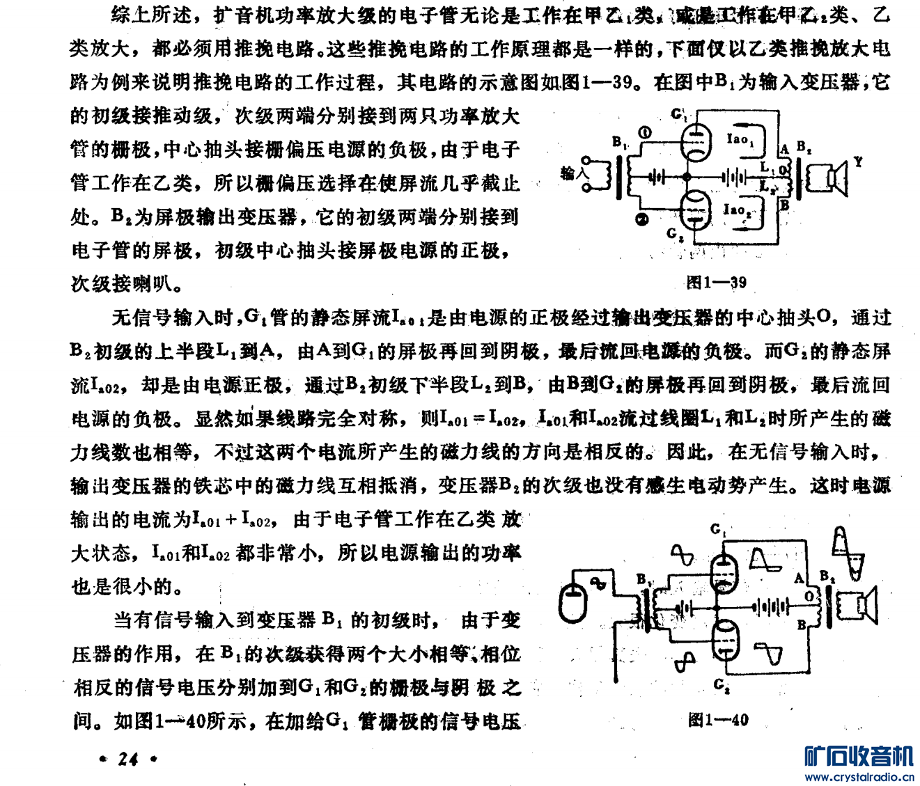

发表于 2024-2-15 18:05:09 | 显示全部楼层
zhke 发表于 2024-2-15 17:58
你别着急笑,你前帖不搭后贴还笑啥?
是你自己没看懂而已,你提的问题前面早就有答案了,正弦波的正负半波在时间轴上,不是同一个起点,用两个晶体二极管,反向并联,串入到交流电源中,再接个灯泡,用示波器看看经过二极管出来的是不是正弦波的样子。 再把二极管换成可控的三极管分析一下,就知道三极管什么时候该通什么时候该关了。
发表于 2024-2-15 18:09:43 来自手机 | 显示全部楼层
重感冒 发表于 2024-2-15 18:05
是你自己没看懂而已,你提的问题前面早就有答案了,正弦波的正负半波在时间轴上,不是同一个起点,用连个 ...
得得得~是你的原点论扯到沟里了。用你教俺正弦波的起点在哪啊?还正半周导通负半周关断没电流了。你真扯大了!在哪学的啊?
发表于 2024-2-15 18:11:53 来自手机 | 显示全部楼层
是你自己没看懂而已,你提的问题前面早就有答案了,正弦波的正负半波在时间轴上,不是同一个起点,用两 ...
负半周关断时没电流是你臆想的吧。
发表于 2024-2-15 18:14:11 | 显示全部楼层
zhke 发表于 2024-2-15 18:11
负半周关断时没电流是你臆想的吧。
对 我跟电学打交道二十七年 都是瞎猜的  都是瞎蒙的。
发表于 2024-2-15 18:14:58 来自手机 | 显示全部楼层
提个你说不上来的问题吧。你知道正负半周导通和截止时与中心抽头的关系吗?
发表于 2024-2-15 18:19:19 来自手机 | 显示全部楼层
这与你打交道多少年没关系的。在这件事上你存在许多误区。唉~数数年头俺也不少了。不过是木匠。
发表于 2024-2-15 18:26:53 | 显示全部楼层
无聊的问题 自己玩去吧。前面的双电源反向并联的电路就是用来告诉你,什么叫抽头中点的。中点接的是电源,电源交流等效短路前面说过了。等于是中心抽头接地了懂吗?每一组线圈的电流,都是从电源正极出发经过单臂线圈到阳极再到阴极再回到电源负极。而不是跑到另外一组线圈里。因为电源交流等效电阻为零,所以电流一定是优先走电阻低的回路,而不是对面的那组线圈。而且,B类推挽一管导通时另一臂的管在关闭,电流不往电源流还能往哪里流
发表于 2024-2-15 18:36:23 来自手机 | 显示全部楼层
唉~你说的都对!俺撤了!
发表于 2024-2-15 18:39:56 来自手机 | 显示全部楼层
你那双电源一组300V另一组500V吗?
发表于 2024-2-15 18:41:37 | 显示全部楼层
佩服 小弟甘拜下风
发表于 2024-2-15 18:44:28 来自手机 | 显示全部楼层
B类推挽一管导通时另一臂的管在关闭,电流不往电源流还能往哪里流。你不是说关断后没电流了吗?咋改口了呢?
发表于 2024-2-15 18:49:28 | 显示全部楼层
zhke 发表于 2024-2-15 18:44
B类推挽一管导通时另一臂的管在关闭,电流不往电源流还能往哪里流。你不是说关断后没电流了吗?咋改口了呢 ...
关断的管没电流,那么同时在导通的另一管也没电流吗?这个电流不用和电源构成环路吗?不由中点抽头走往那走?
发表于 2024-2-15 18:50:22 来自手机 | 显示全部楼层
重感冒 发表于 2024-2-15 18:49
关断的管没电流,那么同时在导通的另一管也没电流吗?这个电流不用和电源构成环路吗?不由中点抽头走往那 ...
停掉的绕组,电流为零,不管电压如何,电流为零 功率就为零,功率为零,那么阻抗就是无限大,大到忽略不计,那就剩工作的绕组在主导阻抗。嘿嘿~
发表于 2024-2-15 18:53:50 来自手机 | 显示全部楼层
咱俩的分歧比较大。俺可以持不同观点吗?谁也说服不了谁那就就此打住吧。大过节的别扰了雅兴……
