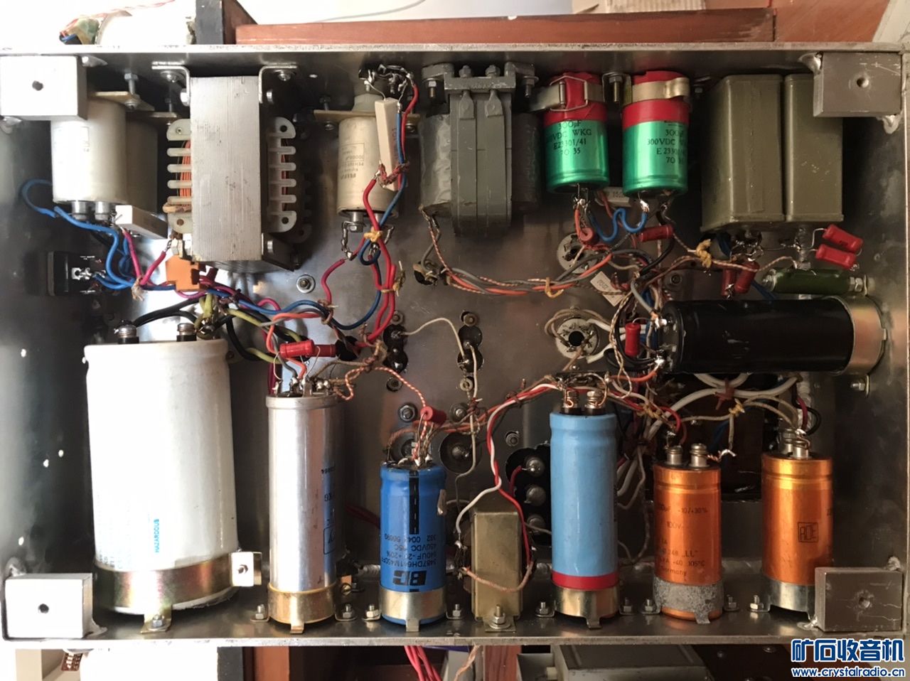

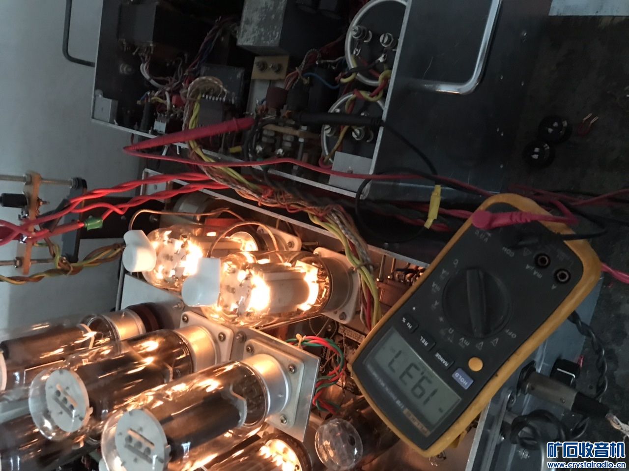

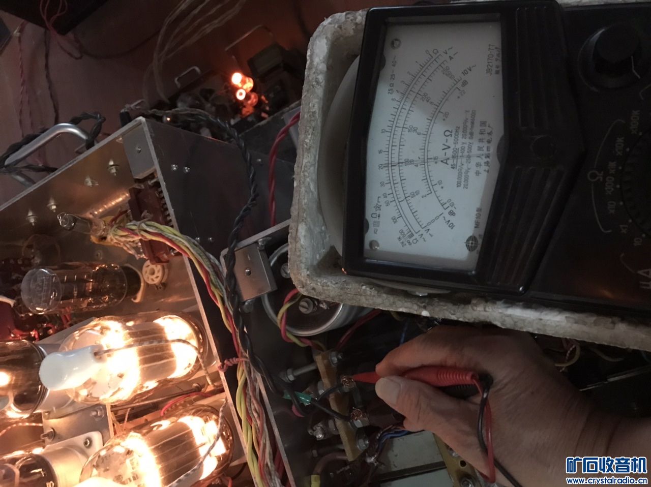

813双推挽高压电源改动完成。813双推挽主机两种功率管切换使用,各方面改动调试完成。
轮到813中压及灯丝电源,已经发现一些问题,需要做部分改动:
1: 灯丝电源牛有发热倾向,需要调整,其中一个滤波电容漏夜,必须下课更换。
2: 原来使用在813标准接法第二栅的850伏次高压已经不需要了,应该拆除。 37BBBE9F-1C9E-4190-B86A-02874A21CFE9.jpeg 准备增加的大电流小电感

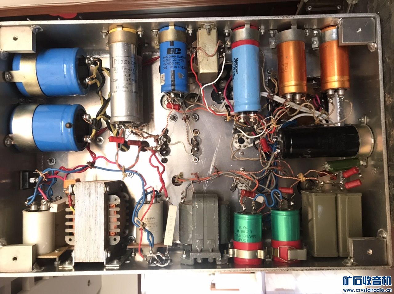

 楼主| 发表于 2024-12-6 11:42:21 | 显示全部楼层
这是现在改动前的中压及灯丝电源: 7207E3FB-E203-45EB-8757-0F97B08517E1.jpeg 9BEEB6C9-3127-4CB8-8697-1FBFF98E4950.jpeg F7A45126-6A62-4BD4-A939-F1233D9176F5.jpeg D166AEA1-F70A-46AE-A3FE-669FEB9C0AED.jpeg

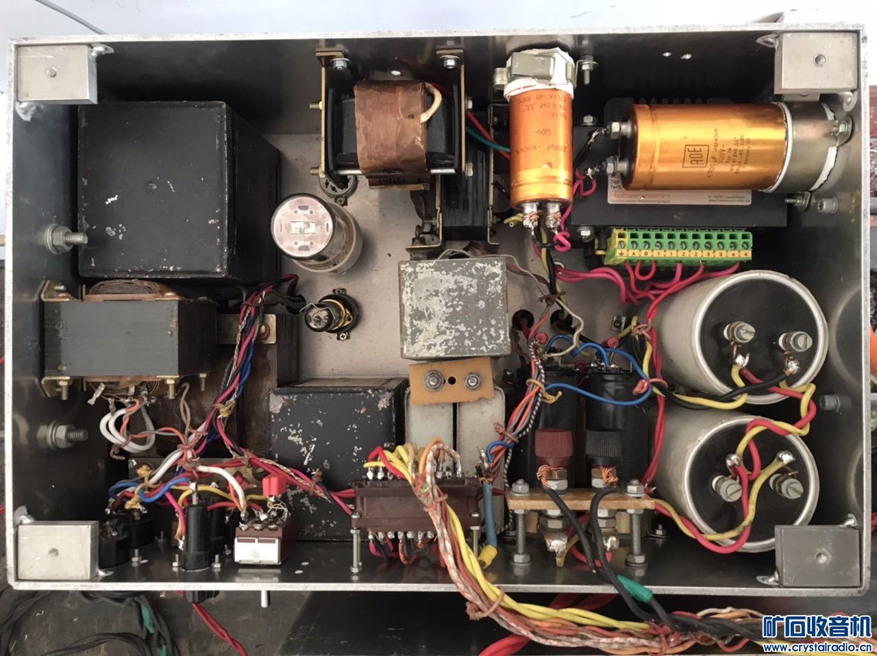

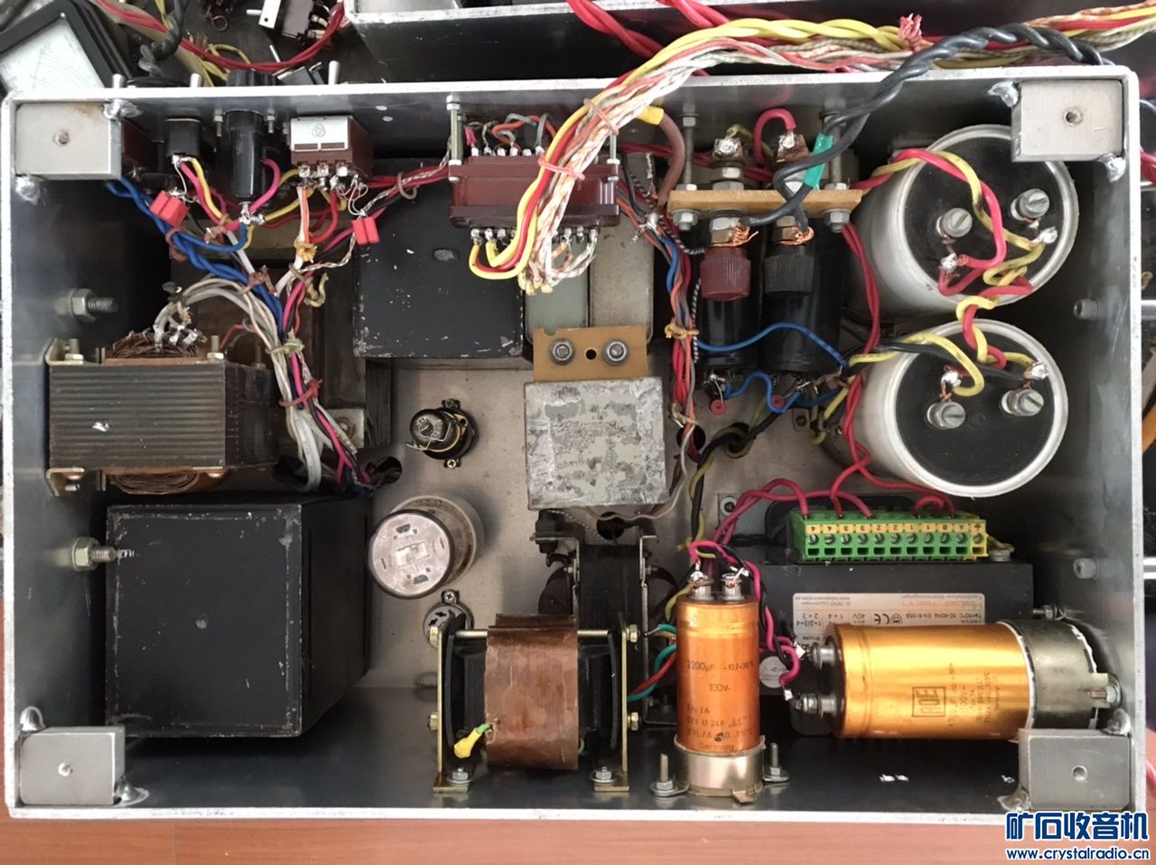

 楼主| 发表于 2024-12-7 10:39:35 | 显示全部楼层
灯丝电源改动完成 C5C031B8-C76C-45DE-B786-FD7DB1803818.jpeg BE60BF1B-99C5-41BD-9B5D-7091D71D1D85.jpeg 8CA469B9-7397-4BC7-85D7-7FFDCAEC3FD4.jpeg E032A2D8-9A29-4D42-B61C-7819301DF25A.jpeg

 楼主| 发表于 2024-12-8 17:32:17 | 显示全部楼层
灯丝电源大致调整完成了 AE0EDF52-E155-47AC-B0B1-AE8C71782518.jpeg C5568307-01F5-4E61-A79B-0B01E6248318.jpeg
