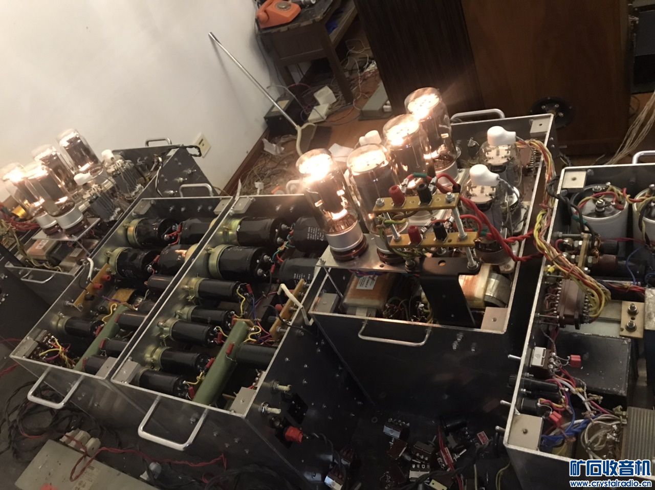

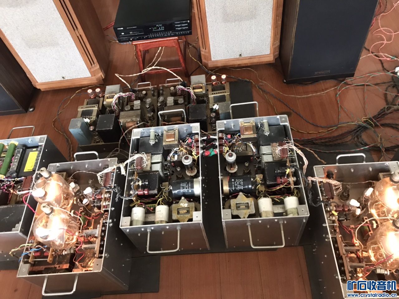

 楼主| 发表于 2024-12-13 18:32:34 | 显示全部楼层
这次813及gm70双推挽的改动取得了正面的效果。其一:低频及下部充盈整个约35-40平米空间,中频极其饱满,超高频几乎无改变。其二:斯奔达200的推动轻而易举,低频控制力游刃有余。其三:整体系统级别上升许多。丁步程个人更加自信满满,嘿嘿嘿

 楼主| 发表于 2024-12-14 16:32:29 | 显示全部楼层
有人问这台813或者gm70双推挽,我为什么固执的要去除813标准接法呢?标准接法可是4x200瓦输出哦,三极管才有三分之一输出功率附近呢?原因在这里:推动斯奔达200这种现代旗舰箱子,需要的不单纯是功率,更重要的是低内阻下的推力,高内阻胆机(不论功率大小)相当无奈,整体声音疲软低频无力,大致相当于阳痿患者。相反,低内阻大推力以后,推动旗舰如同推动普通小箱子一样轻松自如,中低部饱满低频下部量感非同小可。抬头看一下左右上下思考,再多说无益,嘿嘿嘿

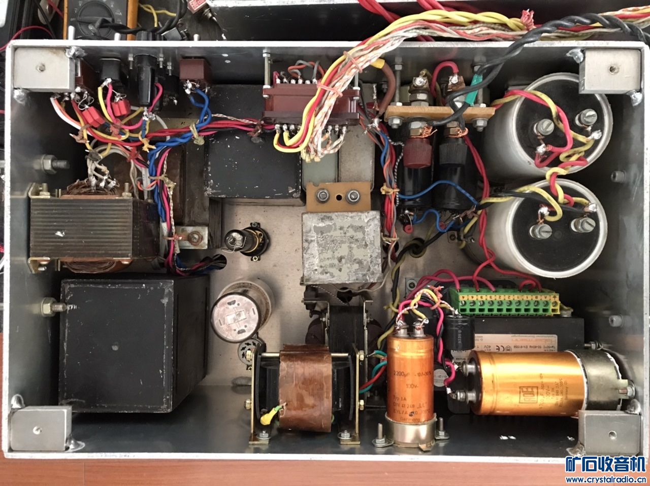

今日气温骤降烤火模式启动,833双单端及胆前级开机即耗电约2000瓦 D85C3EC3-CB13-4BF7-A88B-1249344CA1B6.jpeg DCBC7871-C8A7-4E3B-91A9-E296FD5EE806.jpeg C7E710F3-E685-4217-AF97-CC1EF92FE947.jpeg

 楼主| 发表于 2024-12-15 09:03:48 | 显示全部楼层
0B144AEE-48A8-4BAA-8FFF-21A126F44EE8.jpeg 现在使用的是后期短屏管子,每个管子屏耗在220瓦左右,如果直接换成早期长屏管,屏耗大概在280瓦左右。
 楼主| 发表于 2024-12-15 09:10:37 | 显示全部楼层
每个功率管使用一个独立推动牛,推动牛变比1:0.7,工作电流约50毫安。经过对比12e1,807,6p3p(改变阴极电阻),其中大盾灰屏807及马可尼排骨屏807比较好声。
