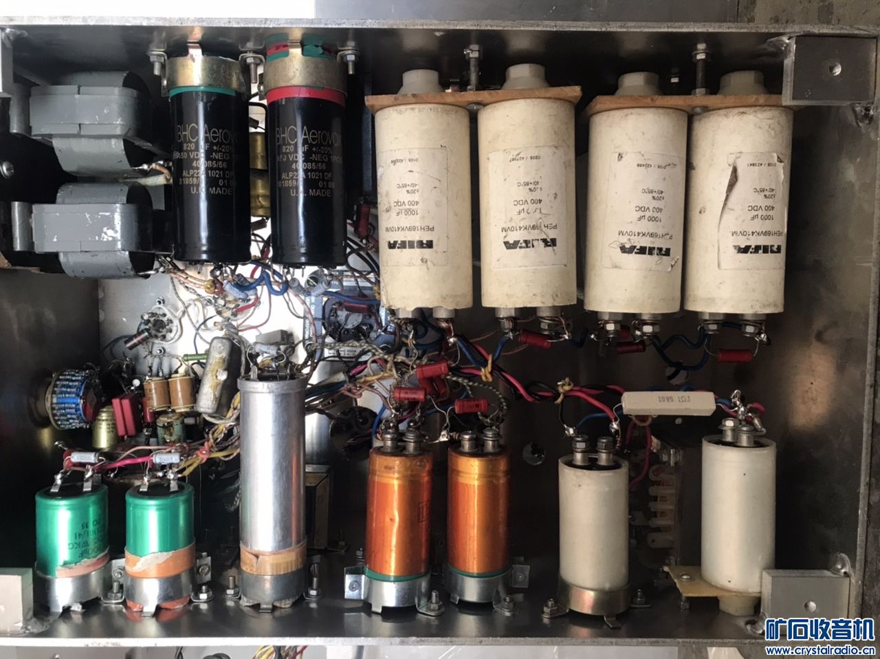

一》813双推挽高压电源改动(一期工程)胜利完成,声音无改退,暂时进步不大。
二》高压电源电压略有上升,个别国产813有半边红屏倾向。
三》高压电源电容没活化,需要煲机。
四》但是高压电源部胜利结束,明天起行动主机部份。
五》主机部改动的几个方面
1: 去掉原标准接法的相关部分零件
2: 去掉原为1500伏准备的多余电容
3: 规整下部连接线
4: 重点是增加gm70管,设计与813同机,可选择使用。

串联了启动电阻,开机时缓慢上升至800伏左右,再切除启动电阻,正常电压约1000伏(带载)。
 楼主| 发表于 2024-11-14 09:55:13 | 显示全部楼层
开机即1.4kw。自今日起准备改动主机部分。
 楼主| 发表于 2024-11-14 10:44:49 | 显示全部楼层
4个+10个

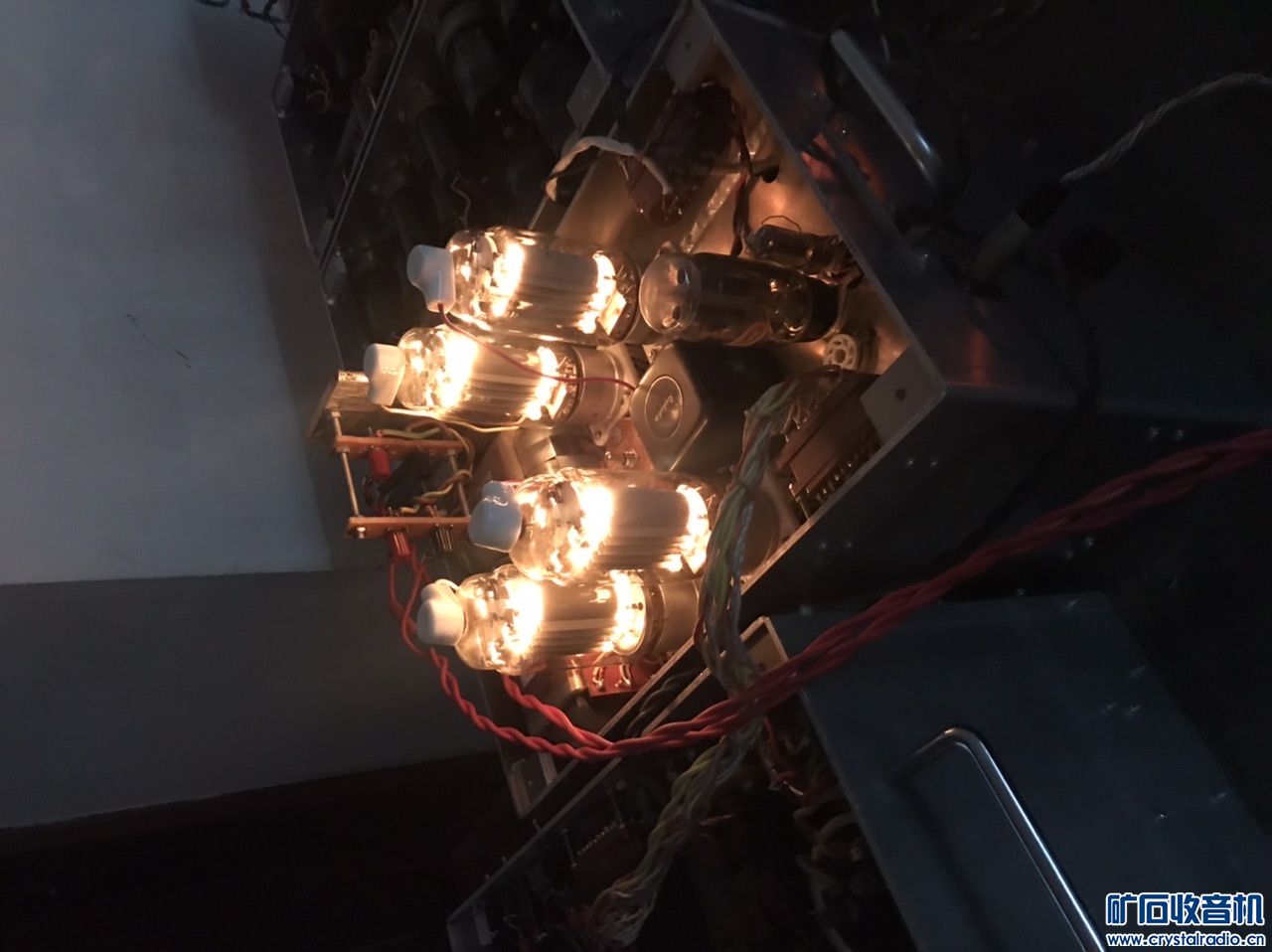

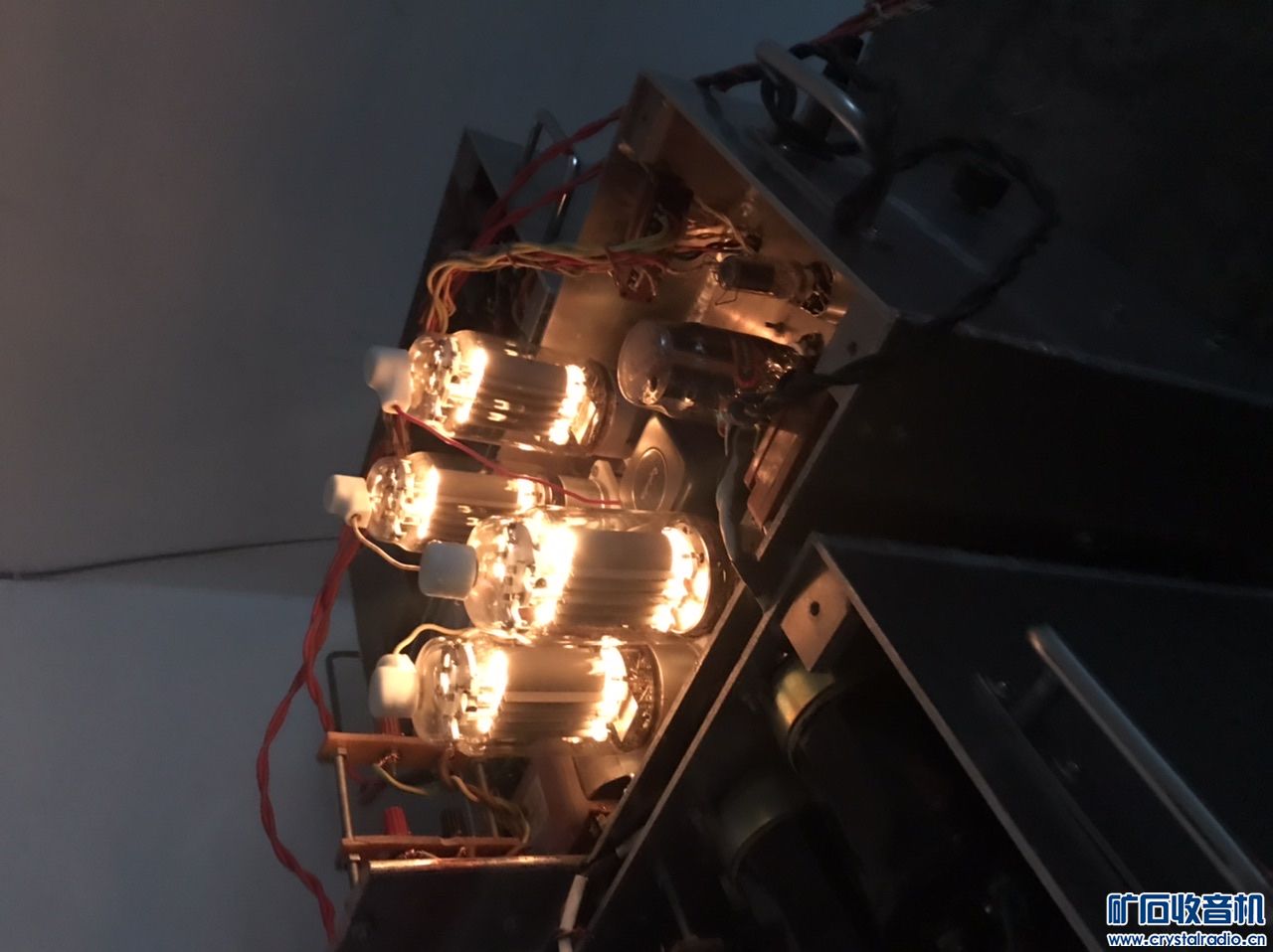

813双推挽主机内部改动开始
 楼主| 发表于 2024-11-14 16:25:14 | 显示全部楼层
斯奔达200彻底推起来,低频弹性感及音乐灵动飘逸感非常满意。此基础上再继续煲机及改进

 楼主| 发表于 2024-11-15 15:55:49 | 显示全部楼层
没兴趣了,明天拆了重来
 楼主| 发表于 2024-11-15 16:13:57 | 显示全部楼层
上下都要改动,不满意的地方太多,不如从头来过。
发表于 2024-11-15 17:56:04 | 显示全部楼层
这个是改过了的吗?看不出来有什么区别啊!
 楼主| 发表于 2024-11-15 19:06:14 | 显示全部楼层
1387#是改动后和1392#是改动前,他们有区别的
