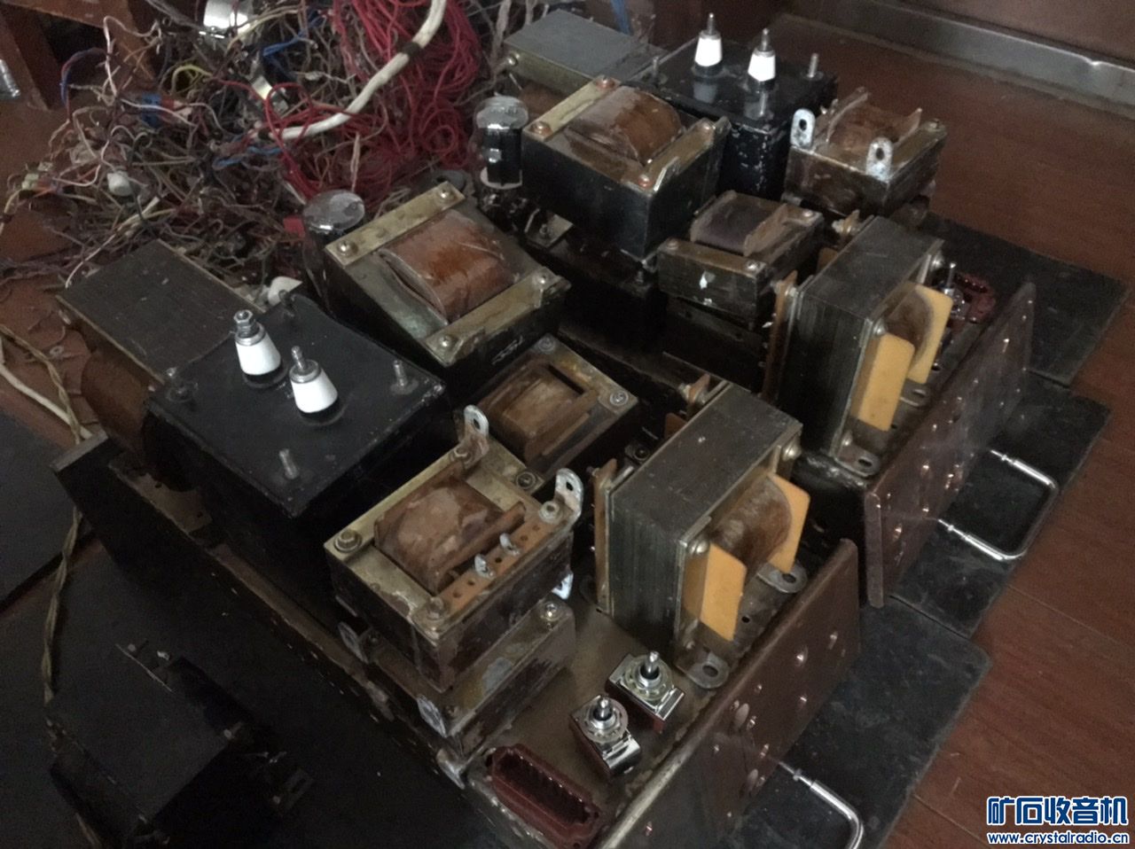

全直热,每个管子灯丝至少三个组流圈,就是需要共18个组流圈,电源部分先安装12个 B5F6DCBB-CCAB-4405-A386-8E4ABAF71066.jpeg
 楼主| 发表于 2024-12-18 15:07:03 | 显示全部楼层
全直热放大套路是:直热管的马七路线。
灯丝套路是独立灯丝电源牛,每一个管子:晶体整流,小电容,小祖流圈,大电容,稳压,小电容,大组流圈,大电容,次大组流圈,小电容。
