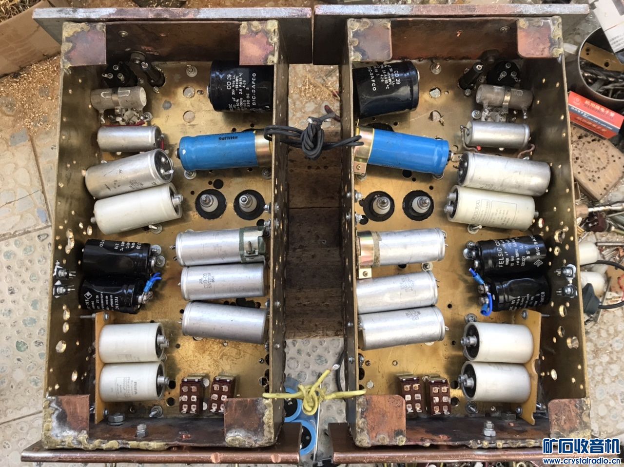

 楼主| 发表于 2024-12-23 15:57:14 | 显示全部楼层
E8CE93C1-2346-45C1-93C9-FECD197EC27B.jpeg 摆位一下,全直热胆前级自今日起动工

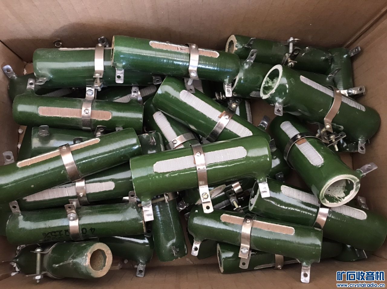

50瓦,160欧,400欧,750欧。才买的,做交流电源初级侧半压(不全压)启动电阻 5E7925AC-6FCB-4BAF-B346-E68FE62AAE88.jpeg

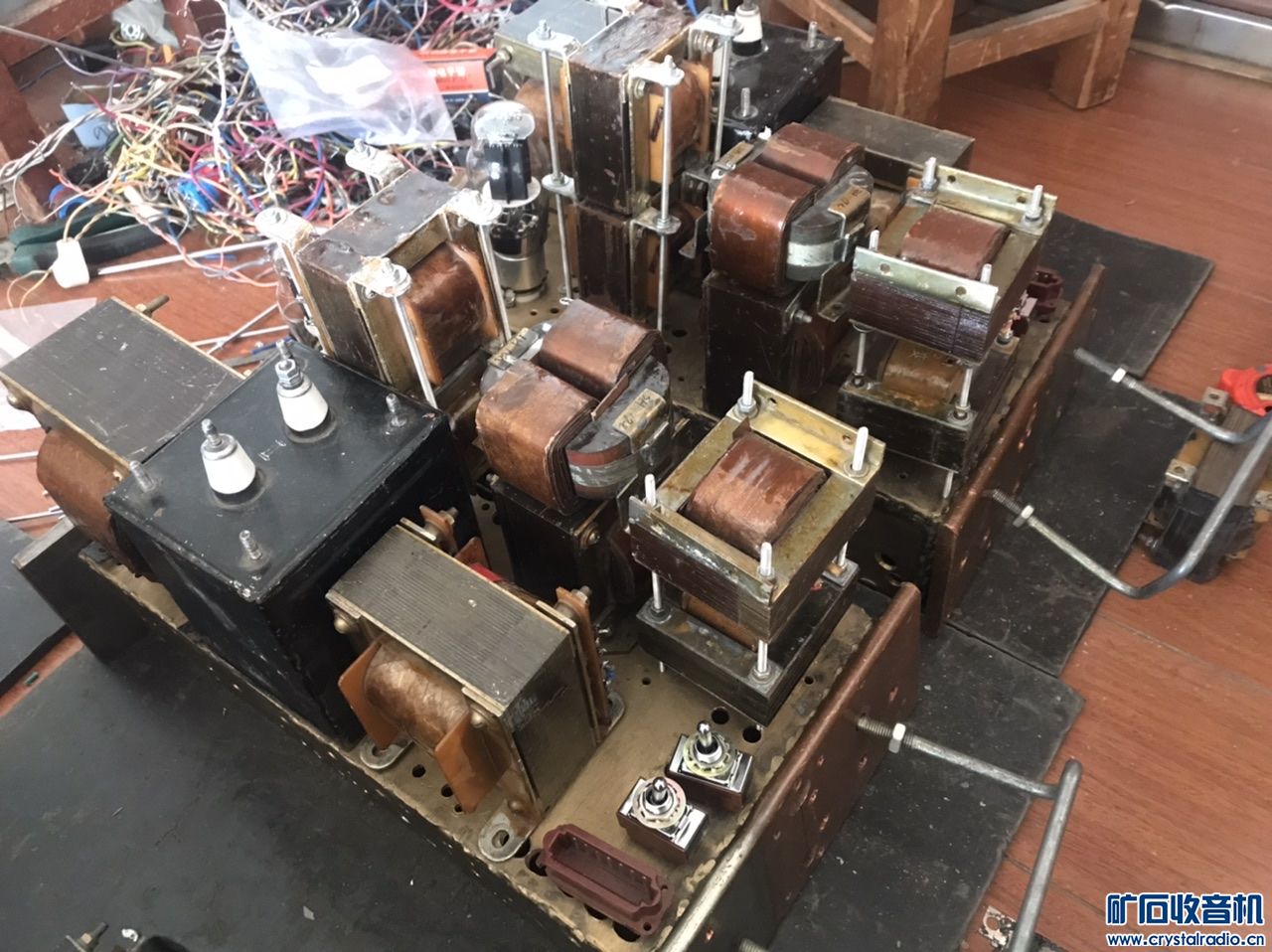

上面牛,两个电源牛七个组流圈,装了上去 4948AE75-6A9B-4269-AFB5-33F4D0E14489.jpeg 7E425597-A765-4C39-BC3E-D21F8102C4E5.jpeg

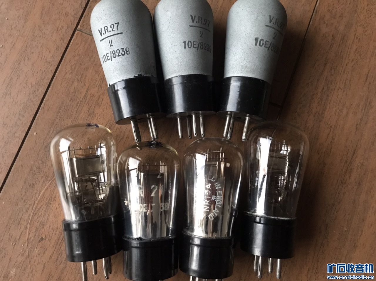

第一级放大管子: 72FACE77-95E6-4164-A1D5-497AB85E7796.jpeg F4618E3D-C306-4806-8958-427DFD2EF649.jpeg C1BB8178-48C6-48AB-8FDF-CADCCE79B896.jpeg 513DA716-E818-4AA2-A8C8-0E46E1014D1D.jpeg 管子43内部结构:
1: 灯丝正中间一根吊钩,一条灯丝左右拉过来,最外面有屏蔽罩接灯丝中心点
2: 我第二栅最屏级,本身屏极接地
3: 负压在15伏以后仍然并不截止,我使用在负三伏,就毫不相干了
4: 负压三伏附近第二栅线性非常好
5: 直热管,第二栅放大倍数比较低,做前级第一管正好
6: 丁步程十多年前跟着浙江老洪师入手的,当时非常的廉价垃圾管。

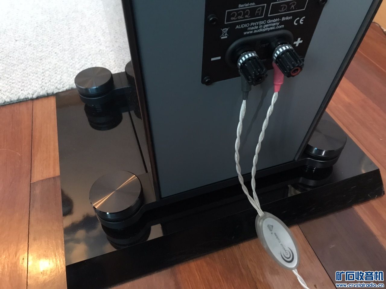

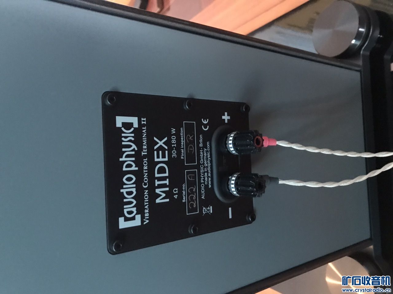

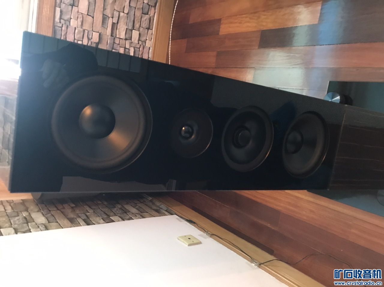

昨天听的德国飞星老三箱子 91238B40-4517-4476-8AA1-F9FAC4D5C9B9.jpeg 3EE818B2-F6E1-4AFF-B15A-F0F6CC740543.jpeg 89E30272-1787-426A-B91A-A5C99EEF8CA4.jpeg 0B892F57-E0B8-4E39-9A43-493978764ED8.jpeg
