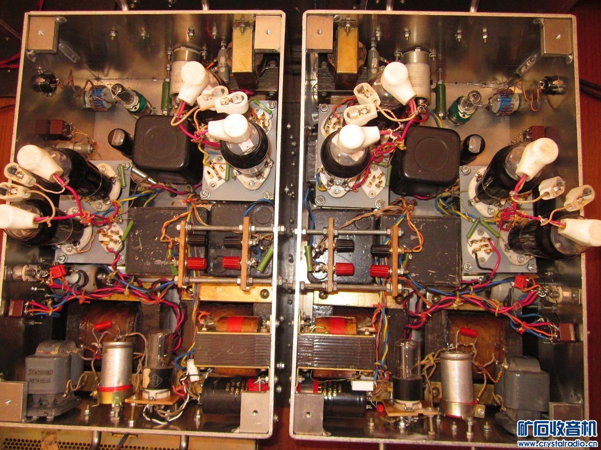

813推挽三极管接法调试初步完成,现在声音极其满意,推动思奔达200十全十美。
今天起开始调试标准接法,一切条件已经具备的,包括需要的1500伏750伏电压,85伏负压等等,
看结果如何,一般规律将不会好过三极管

左右声道分别接入炮灰喇叭,通电各工作点正常,喇叭无异常响声。
下午通电标准接法,接入图背离开机声音不堪入耳,大概是三极管接法的大反馈量太小,标准接法需要的大反馈量要大很多。就一夜回到解放前了,差距巨大。明天调整反馈量,要设计两种反馈量

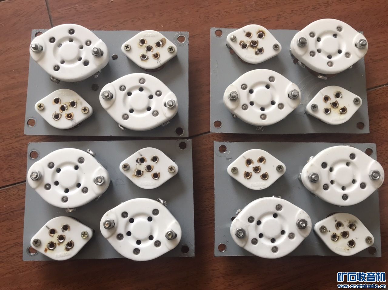

 楼主| 发表于 2024-5-12 17:36:06 | 显示全部楼层
改造项目包括:一》功率管管座安装布局。二》输出线各增加一组4欧喇叭线。三》其他
