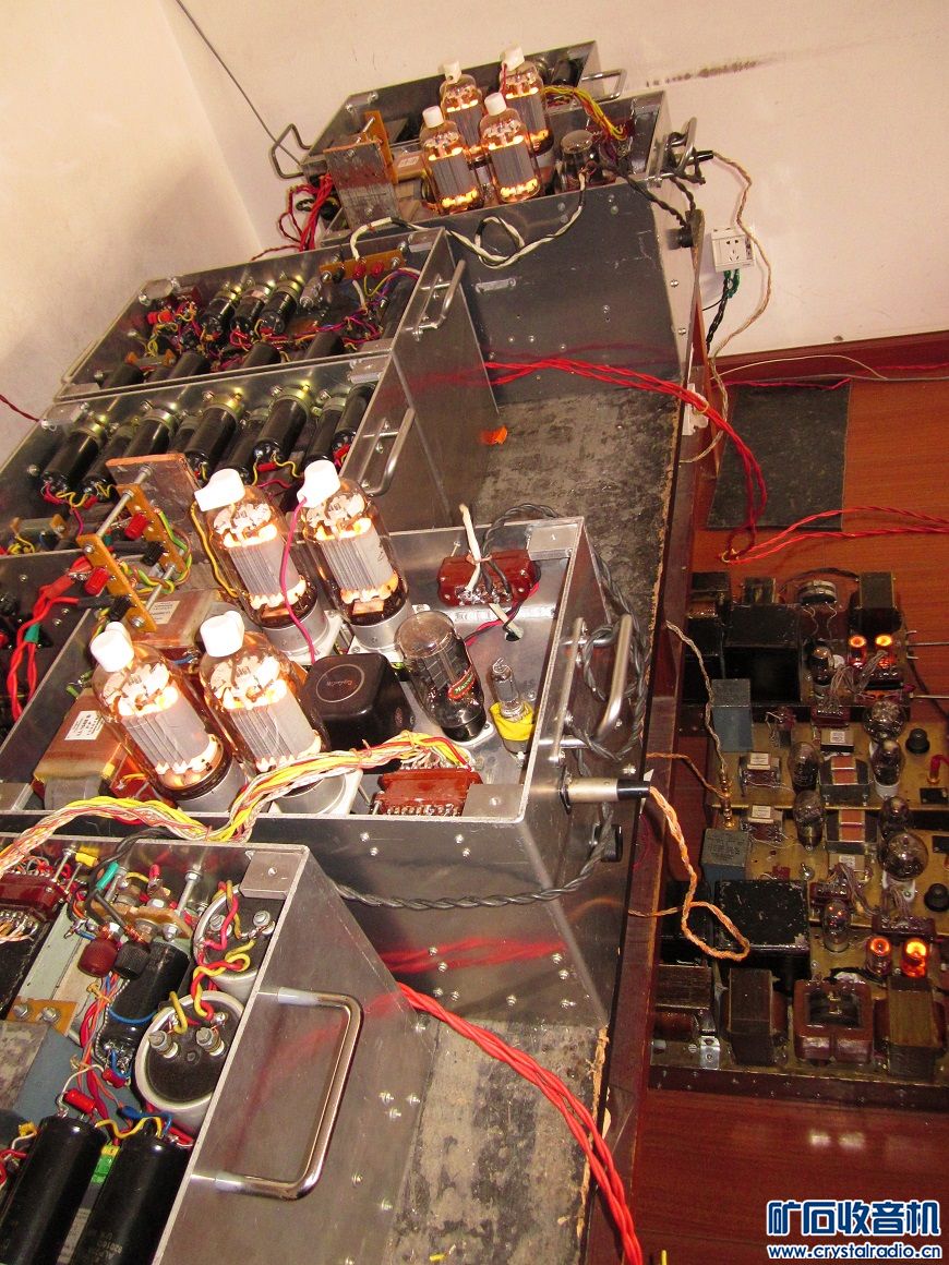

岁月流逝,这才一年时间,这么大的工程,要我今年来做都感觉累了。小件的不算这才是12件大机器中的其中两件。嘿嘿嘿

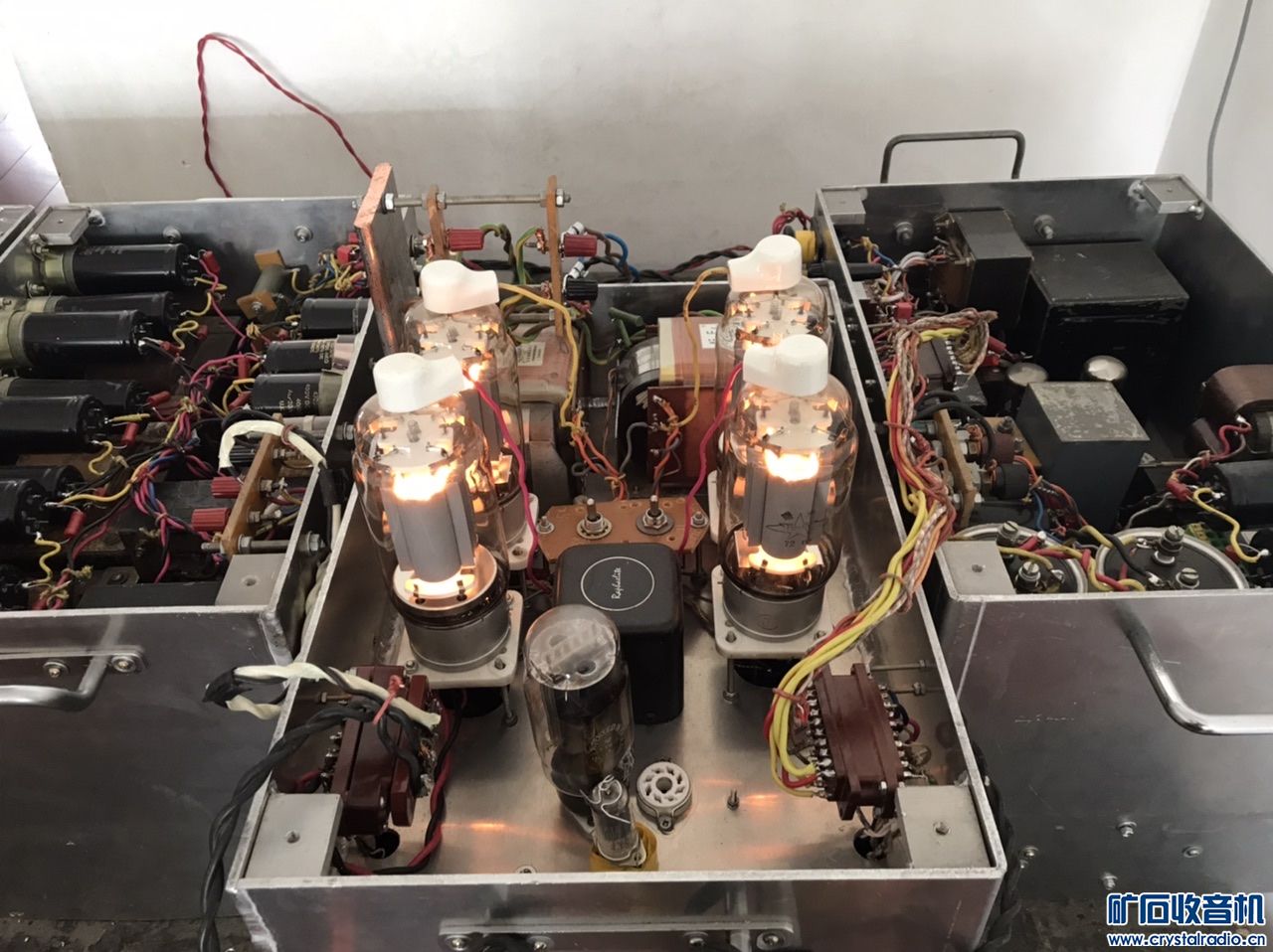

813推挽第二种推动方案px4工作点完成
 楼主| 发表于 2024-5-8 15:00:57 | 显示全部楼层
807分分钟变成了大老粗,px4英国人当年的王牌电子管之一。幼嫩啊
 楼主| 发表于 2024-5-8 15:08:52 | 显示全部楼层
现在px4的工作点:250v,-45v,30ma。1:1+1拉斐尔推动牛基本性能:最大初级阻抗5k,最大初级电流40ma。丁步程推动牛次极坚决不会并联电阻的。
 楼主| 发表于 2024-5-9 07:38:23 | 显示全部楼层
px4上机做推动以后,整机便焕然一新。改变量进步的幅度大于任何一次的努力带来的改变。声音的致密度中频饱满度包括空间填充度无一不是前所未有,大功率推挽居然播出了小胆机的空灵幼细及稚嫩。甚至于推力控制力阻尼都有所增加。早知今日 何必当初,推动早就应该使用px4。丁步程笃定px4是我手上最好的管子。贵得有道理,有机会有条件再弄点。
