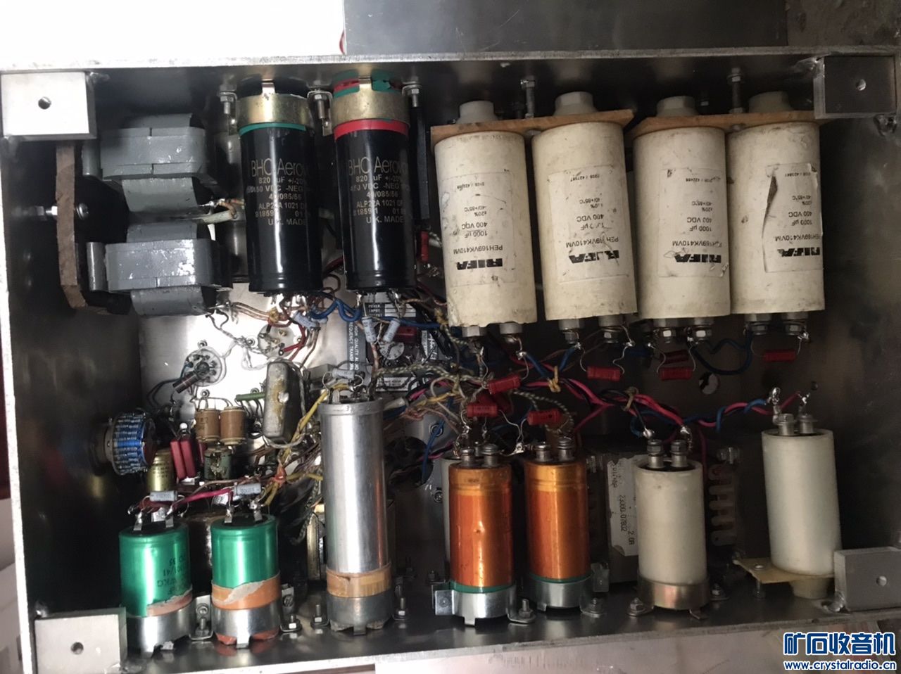

1: 略增大了大反馈,反馈电阻从37K调整到40K。2: 换下威玛,上了撕逼油浸0.5uf。3: 略增大813零信号电流50ma之55ma。过分清丽情况基本消失。
 楼主| 发表于 2024-5-3 18:54:24 | 显示全部楼层
813双推挽机明天开始调整低频下潜深度不足的问题

功率管严重不配对,也没有那么多813来配对,某思想的灵魂就是理论联系实际,丁步程过去是好学生,特别喜欢面对现实,低频到不了25hz了,暂时先放一放。

这两天把813推挽的推动部分,完善一下。改807单一推动为807与px4轮换推动。早就计划好了的,px4的灯丝电路早就设计安装好了的。其他部分的改动很小。拉菲尔推动牛初级内阻需要比较低,807三极管的2k感觉高了点,用px4。
