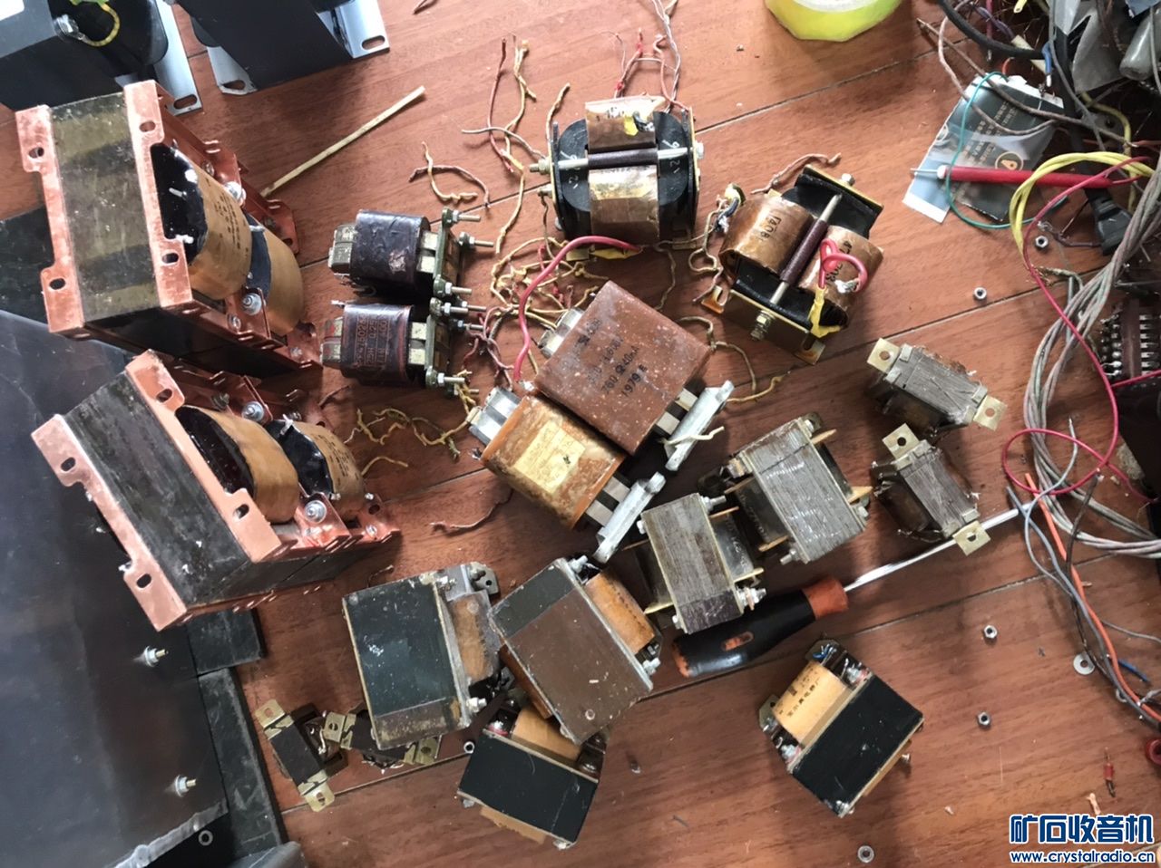

新陈代谢是自然现象,装了拆拆了装则是土炮规律。

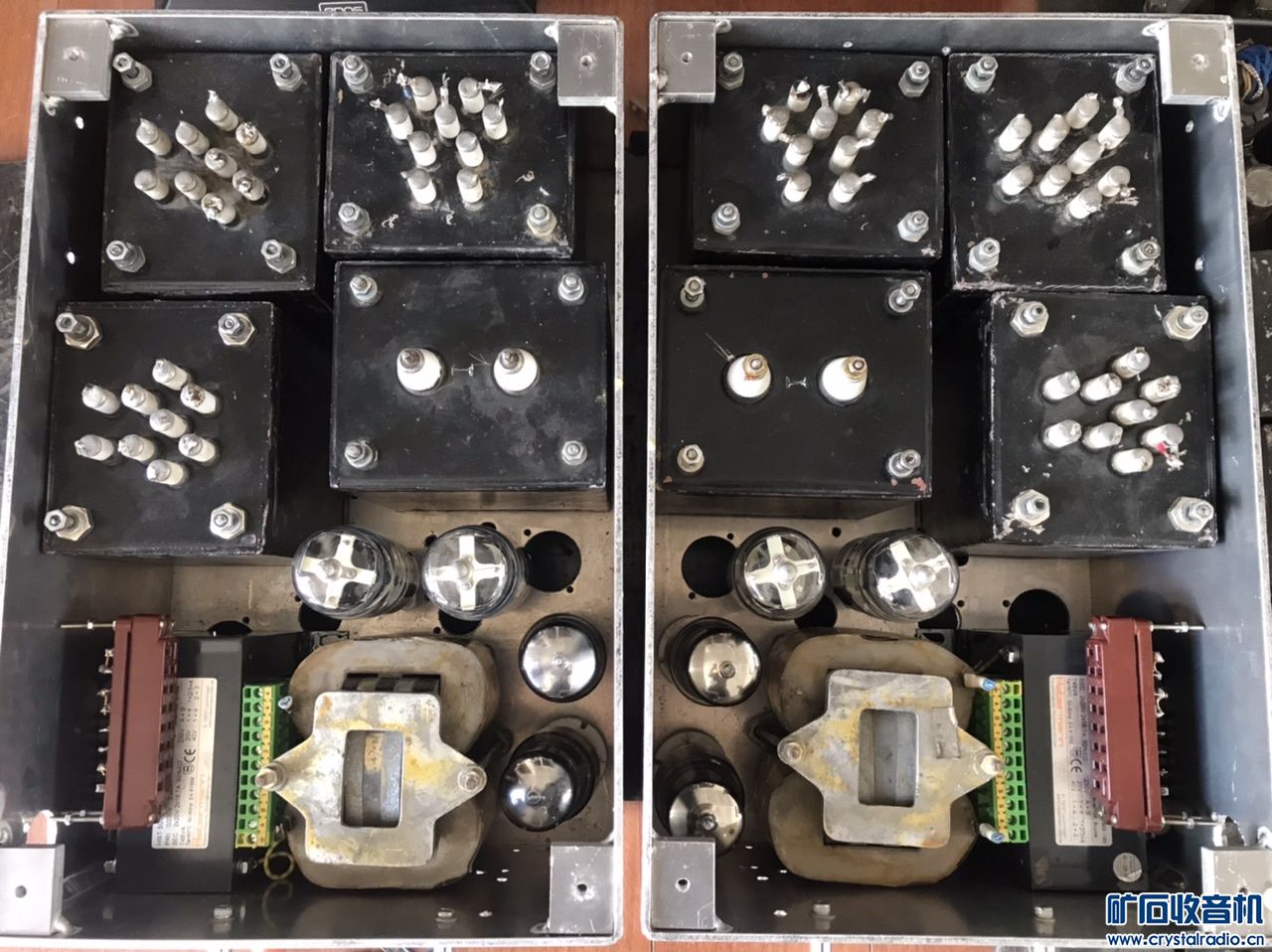

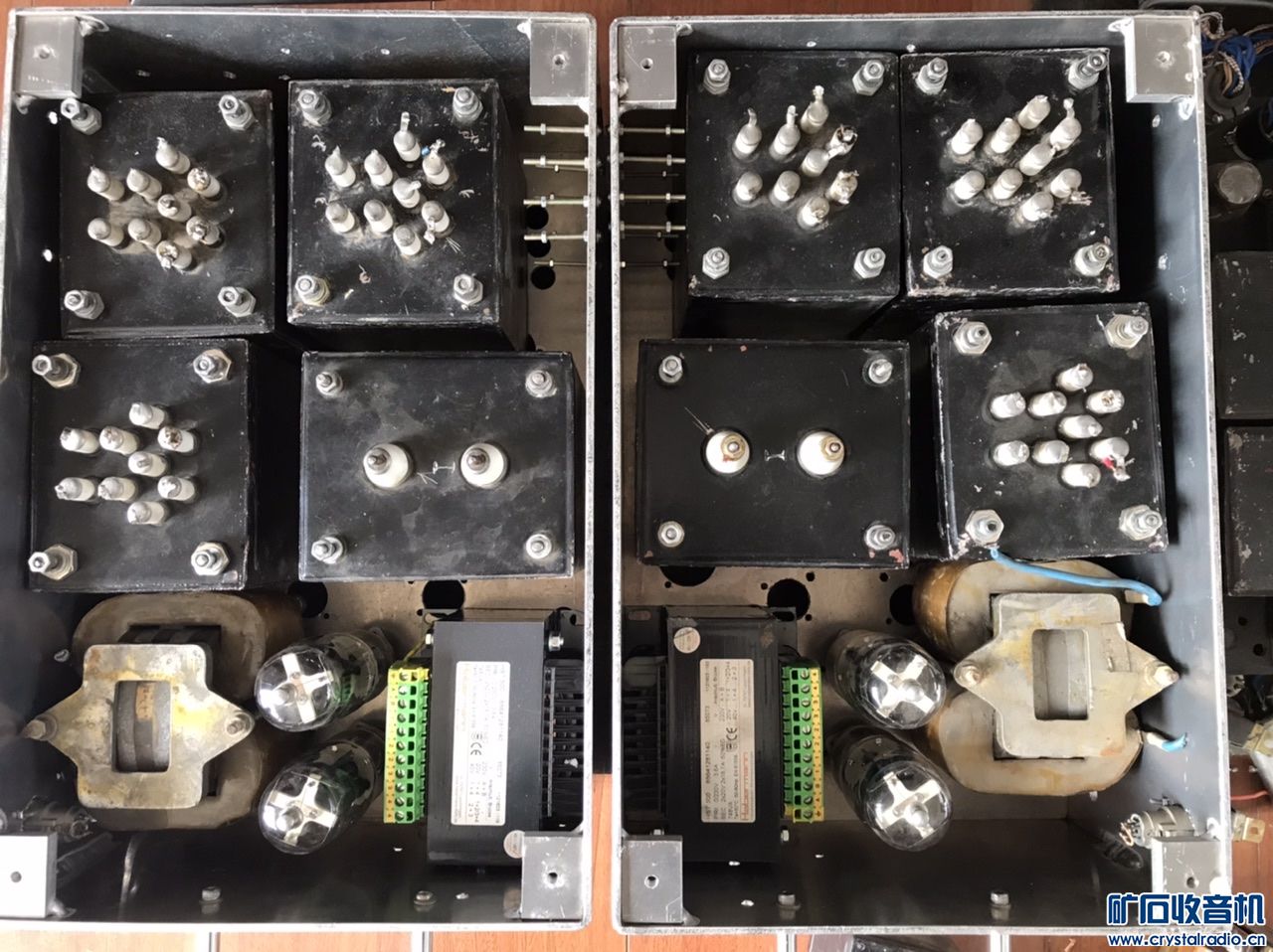

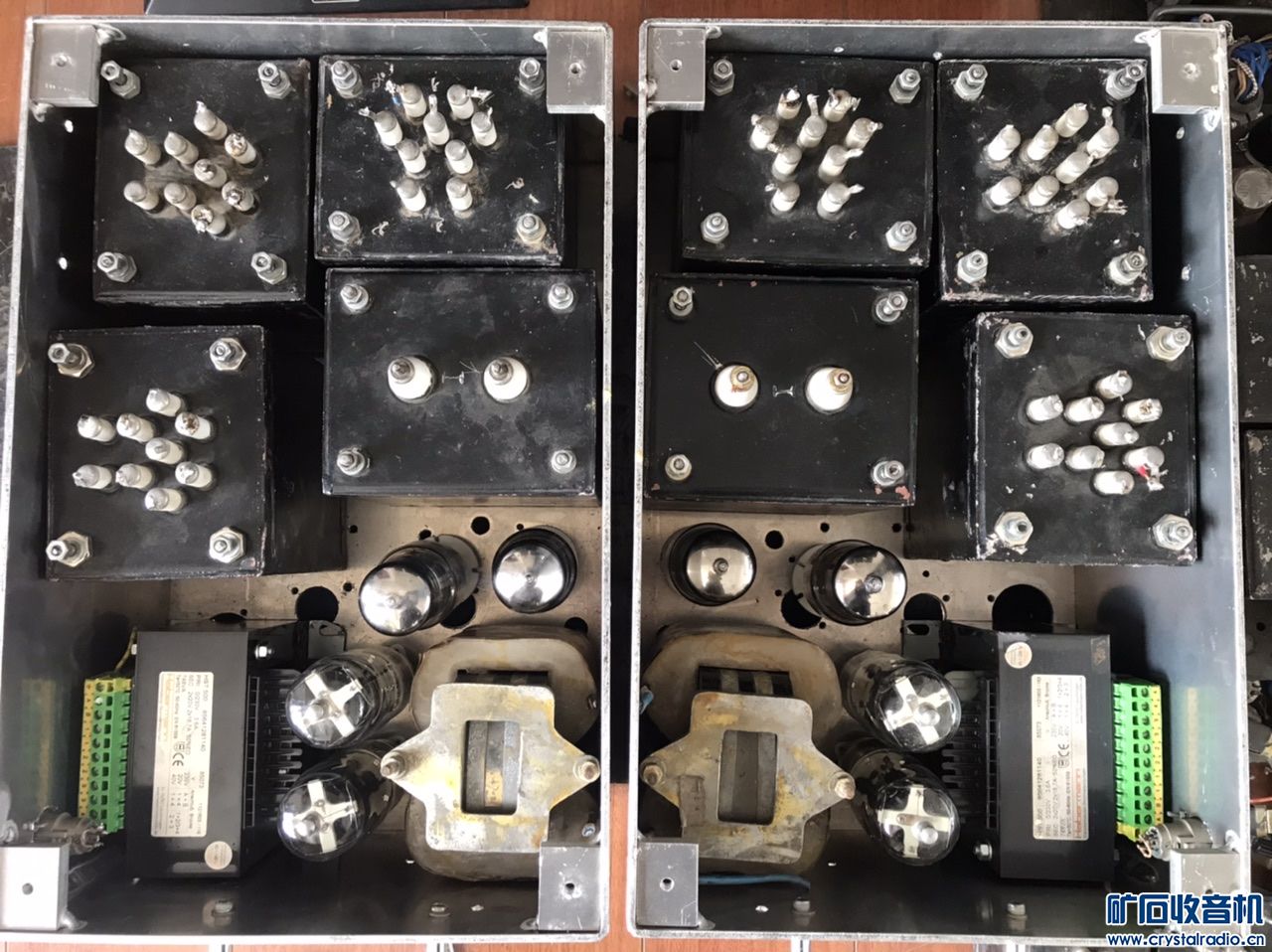

自明天起gm70及fd71双单端第八次(或以上)再装机开工。工期预计三个月,各部分构思完成,输出功率约4x25瓦。
 楼主| 发表于 2024-6-9 12:58:33 | 显示全部楼层
有关gm70及fd71双单端,丁步程已与近日夜观天象,梦游太虚幻境,翻看红道吉日,得到了上级相关领导批复,现定于明日开工:
1: 一对主机,一对中压电源,一对高压及灯丝电源。共6件分体。
2: 主高压电源电压1200v,每边三只军用牛并联使用。
3: 次高压电源沿用已经完成的中压电源,包括px4直流灯丝,做小部分改动,比如负压电源等等。
4: 任何一管都是独立电源,功率管及推动管也是独立牛电源。
5: 套路:(6au6五极管)+(px4原装管推动瑞典1:1+1牛)+(功率管gm70或者fd71)+输出牛瑞典LL1688
6: (第八次或以上装机),胸有成竹,无需期待,指日可待云云。7: 工期三个月内完成。

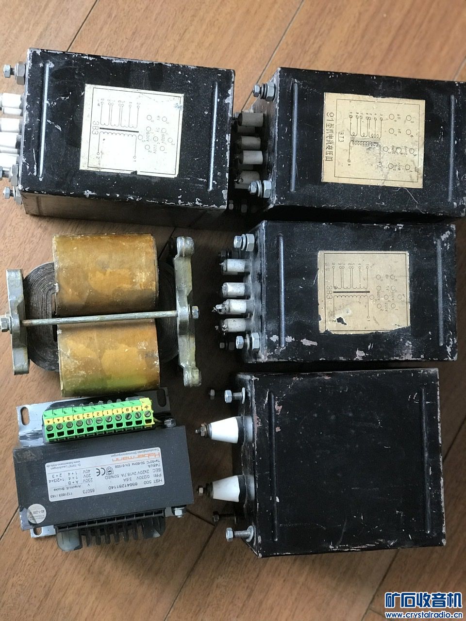

一边高压电源的牛
