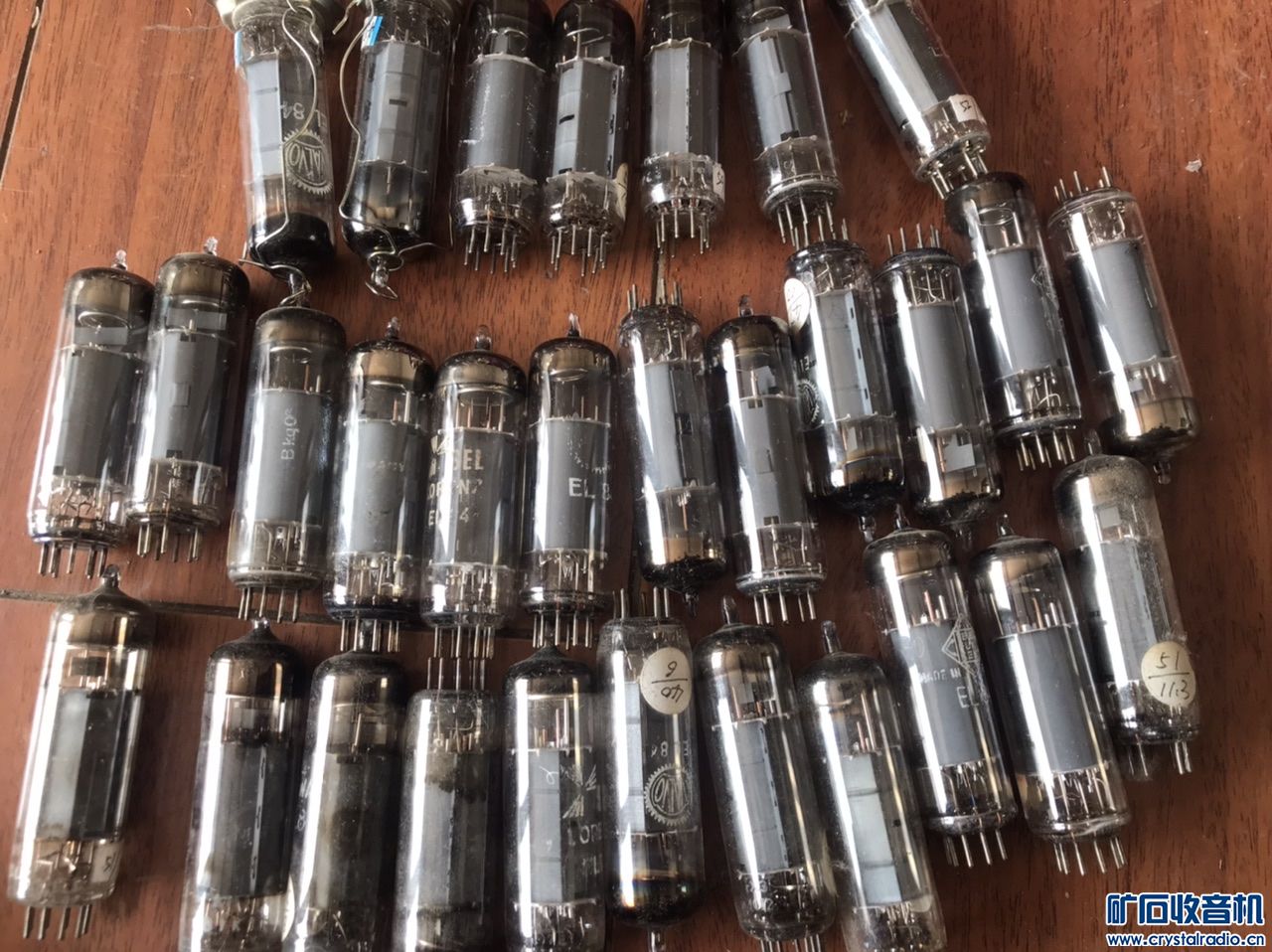

EL84准备上机

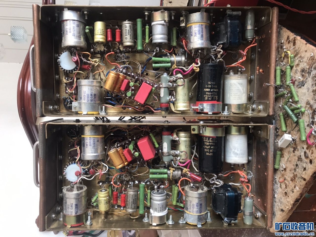

连接线完成了大部分
 楼主| 发表于 2024-4-11 14:36:25 | 显示全部楼层
注:这是一对马7电路的前级+807小胆机的主机,另外一对电源已经完成连接线。现在感觉有点小复杂了,内部装满正和我意。两种套路:小胆机是五极管推动四极管,马7是两级放大阴极输出大反馈。

一》前级套路:6au6第二栅屏极三极管+LS7b三极管+EL84第二栅屏极三极管阴极输出+大反馈。
二》小胆机套路:6au6五极管+807四极管+LL1623牛输出+大反馈。
