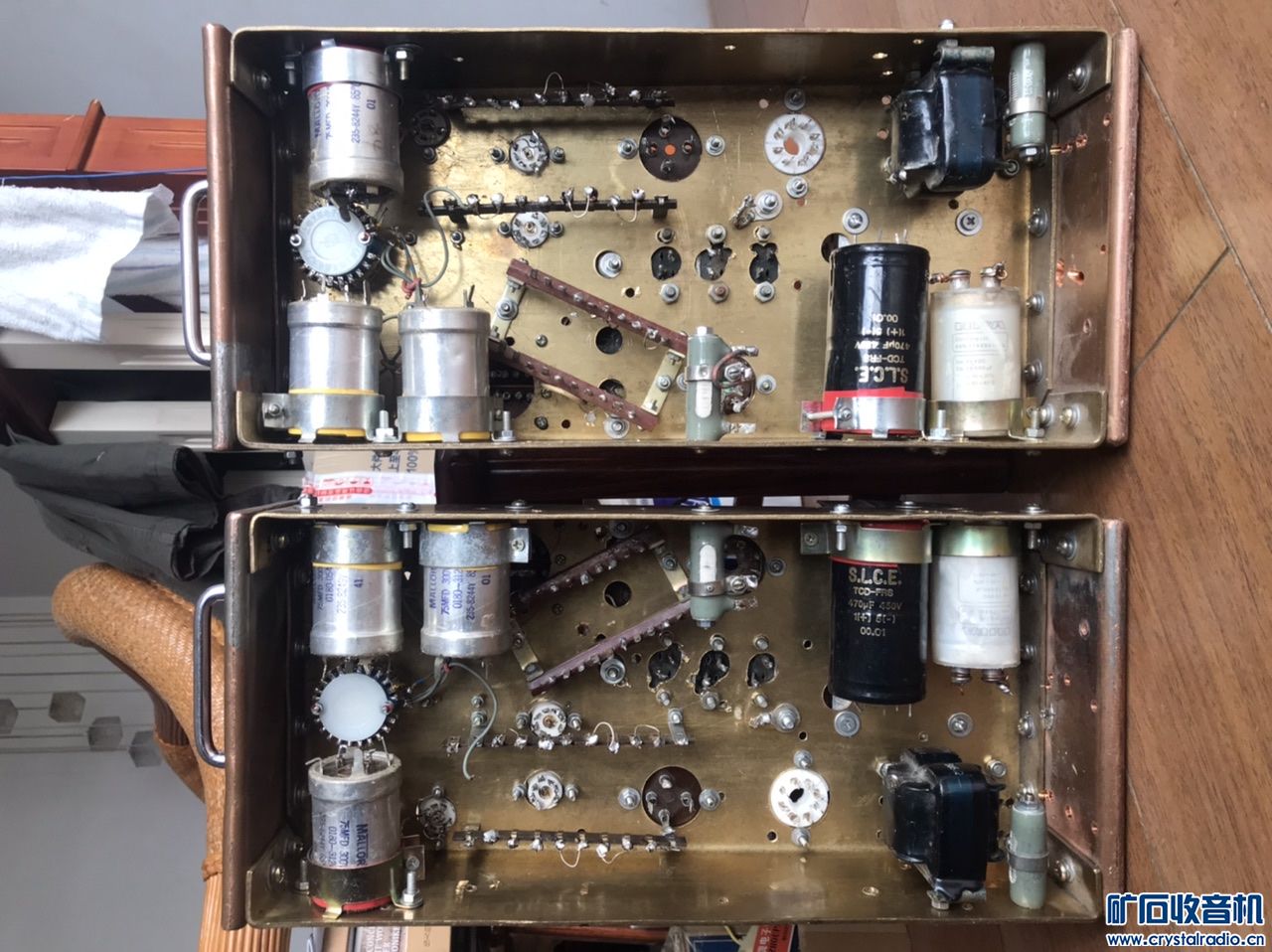

内部图,在持续推进着
1: 小单端部,6au6五极管+807四极管(第二栅稳压)+瑞典LL1623牛5.6k+(少量)大反馈。今天起开始连接线
努力争取可以使用的功率管(通过管座改变阴极电阻):807,EL34,6p3p,61spt,4699。管座大8脚,几种管子都有储备。

 楼主| 发表于 2024-4-6 13:35:55 | 显示全部楼层
马7路线+小单端的主机大部分零件
