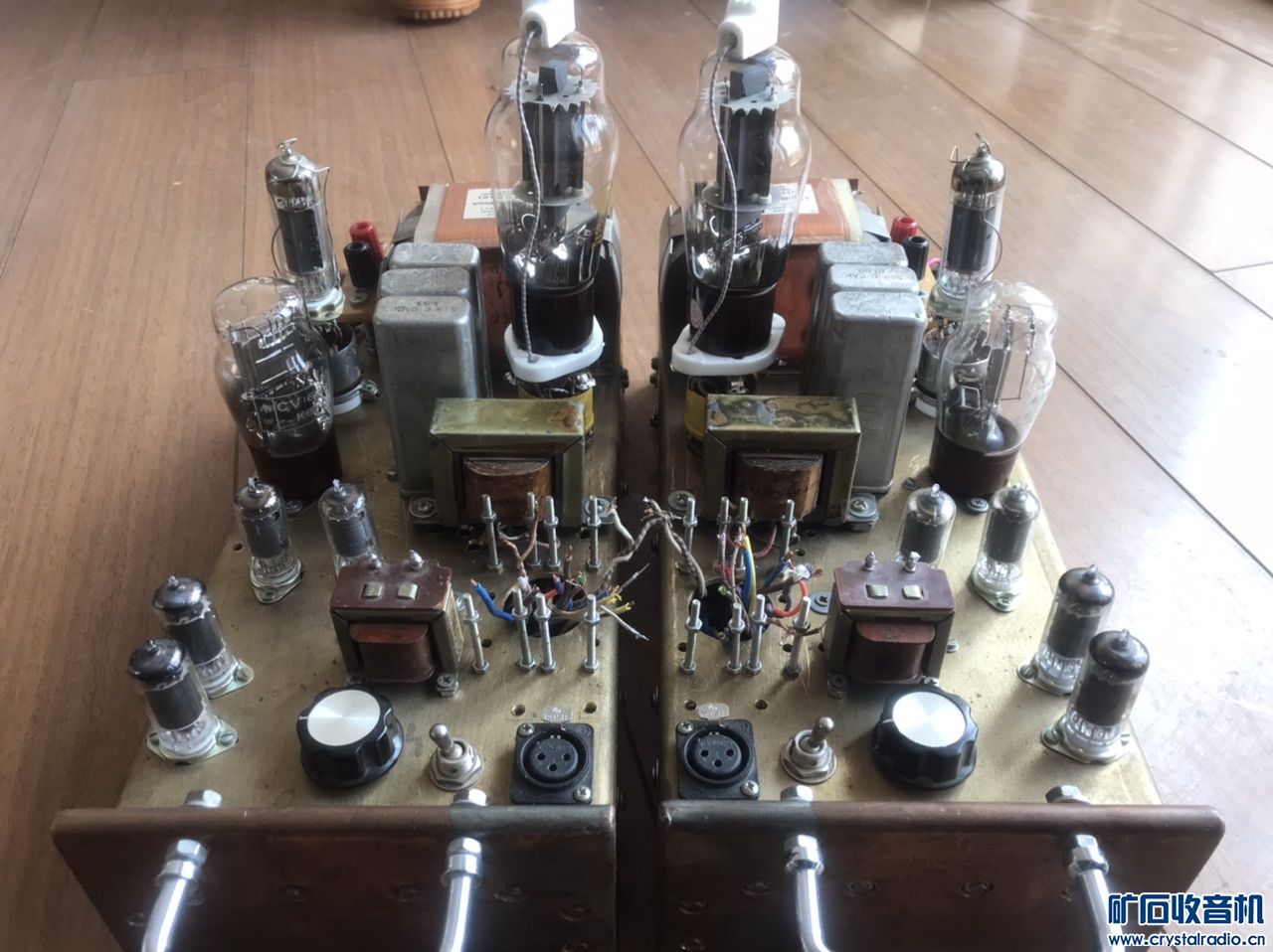

马7路线胆前级主机+807小单端主机,内部连接线大致完成。

一》前级套路:6au6第二栅屏极三极管+LS7b三极管+EL84第二栅屏极三极管阴极输出+大反馈。
二》小胆机套路:6au6五极管+807四极管+LL1623牛输出+大反馈。

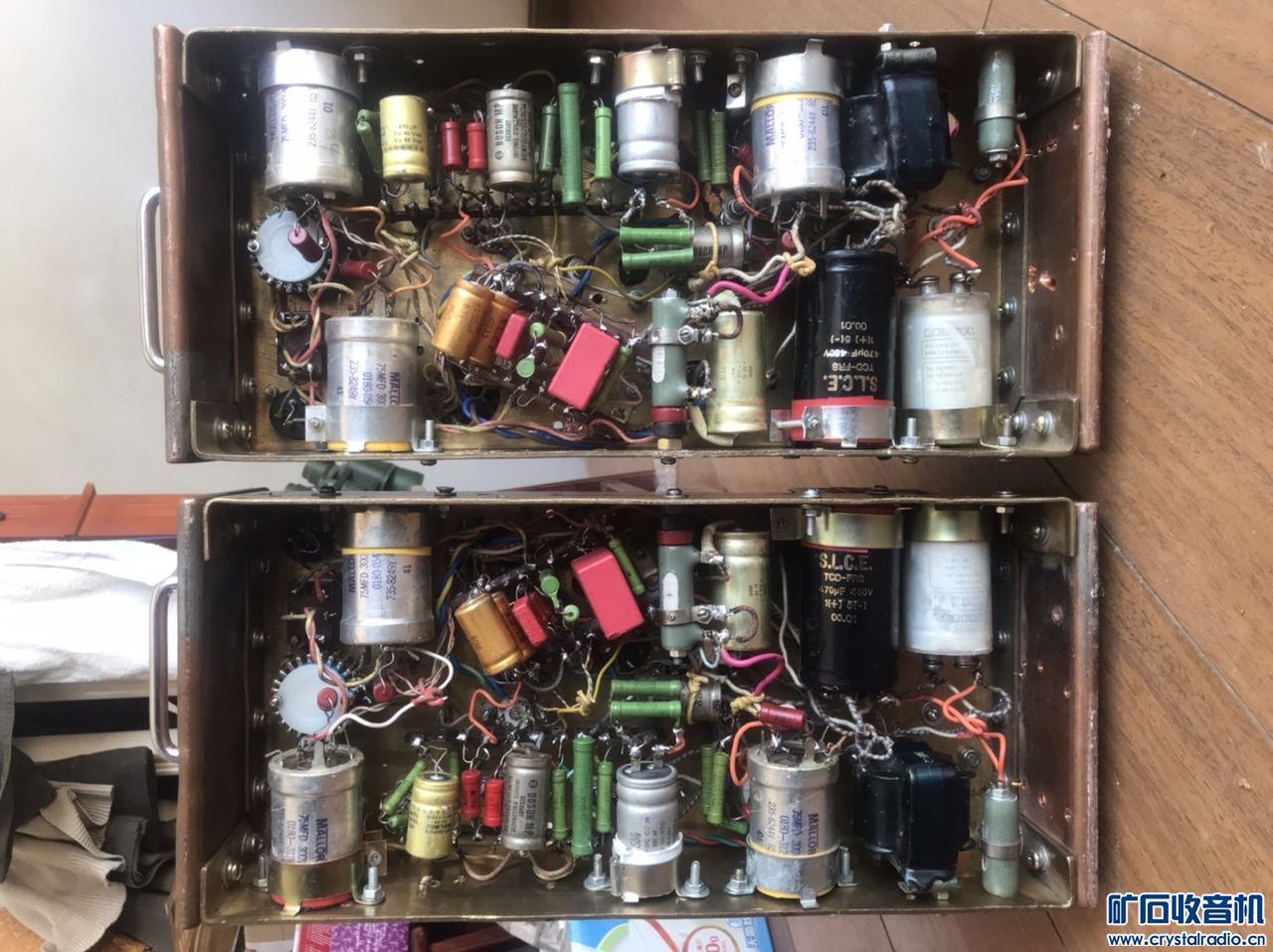

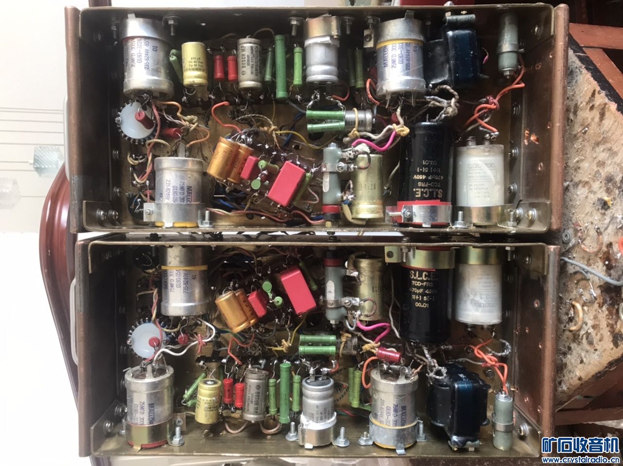

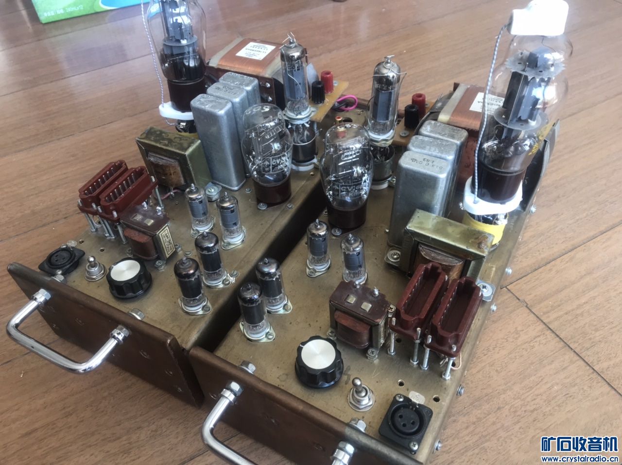

马7路线胆前级+807小单端。主机,电源不在内。内外连接线大致完成。嘿嘿
